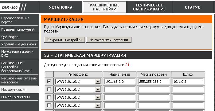

erlink2011 Posted February 7, 2012 Posted February 7, 2012 Хочу поинтересоваться вопросом настройки маршрутизации на DIR 300 Ситуация Есть два маршрутизатора DIR 300 DIR-300 №1 WAN IP 10.1.0.1 DIR-300 №2 WAN IP 10.1.0.2 Между собой соединены через WAN порты. На каждом DIR 300 организована своя локальная сеть (LAN) DIR-300 №1 192.168.1.x DIR-300 №1 192.168.2.x Задача получить доступ, и обеспечить прохождение пакетов ping с компьютера подключенного к LAN DIR-300 №1 (IP компьютера 192.168.1.10) на компьютер подключенный к LAN DIR-300 №2 (IP компьютера 192.168.2.20) Про возможность проброса порта знаю, но интересна именно настройка маршрутизации пробовал самостоятельно настраивать маршрутизаторы, с учетом информации в мануалах и на форумах, не работает: Что я делаю: DIR 300 №1 -> Расширенные настройки -> Маршрутизация, Далее отмечаю галочкой активацию правила маршрутизации выбираю WAN (10,1,0,1) (IP WAN DIR 300 №1) Назначение: 192,168,2,0 (LAN DIR 300 №2) Маска подсети: 255,255,255,0 Шлюз 10,1,0,2 (IP WAN DIR 300 №2) Сохраняюсь, проверяю, не работает Извечный русский вопрос: что делать? PS Если есть необходимость выслать графическое изображение сети, нарисую как полагается Вставить ник Quote

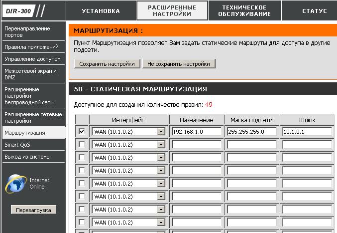

erlink2011 Posted February 7, 2012 Author Posted February 7, 2012 Благодарю, сейчас попробую Если правильно понял: DIR 300 №2 -> Расширенные настройки -> Маршрутизация, Далее отмечаю галочкой активацию правила маршрутизации выбираю WAN (10,1,0,2) (IP WAN DIR 300 №2) Назначение: 192,168,1,0 (LAN DIR 300 №1) Маска подсети: 255,255,255,0 Шлюз 10,1,0,1 (IP WAN DIR 300 №1) Чуть позже черкану результат Вставить ник Quote

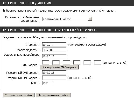

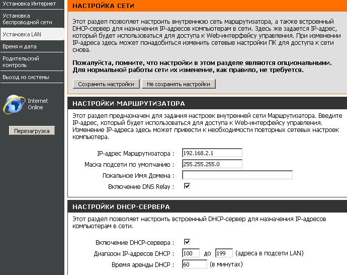

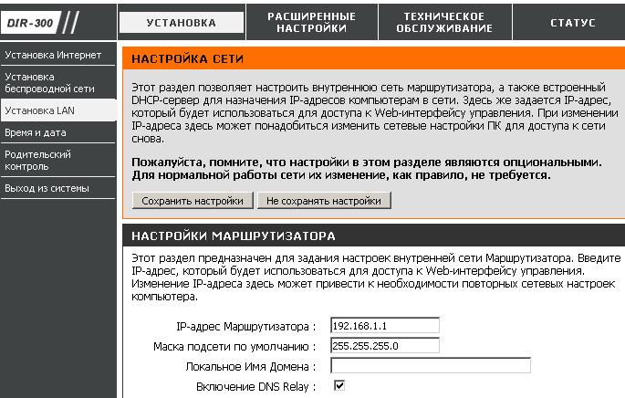

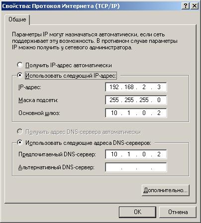

erlink2011 Posted February 7, 2012 Author Posted February 7, 2012 Может быть я чего то туго воспринимаю, но не работает, в оправдание свое выкладываю скрины настроек сетевух и роутеров Сначала идут фото сети DIR 300 № 1 потом DIR 300 № 2 Повторяю это не рабочий вариант Вставить ник Quote

erlink2011 Posted February 8, 2012 Author Posted February 8, 2012 (edited) вроде поотключал, не помогло, по ходу дела нашел у себя пару косячков: Комп в сетке DIR 300 №1 Шлюз по умолчанию 10,1,0,1 исправил на 192,168,1,1 (внутренний IP DIR 300 №1) DNS поумолчанию 10,1,0,1 исправил на 192,168,1,1 (внутренний IP DIR 300 №1) Дополнительно у меня подключен DAP 1150 с IP 192.168.1.50 его тоже не пингует Комп в сетке DIR 300 №2 Шлюз по умолчанию 10,1,0,2 исправил на 192,168,2,1 (внутренний IP DIR 300 №2) DNS поумолчанию 10,1,0,2 исправил на 192,168,2,1 (внутренний IP DIR 300 №2) пока результатов нет Даже не проходят пинги на внутренние IP DIRов маршрут 192.168.2.3 -> 192.168.1.1 -> 10.1.0.1 -> 10.1.0.2 -> 192.168.1.1 Жду дальнейших предложений но все равно, всем ответившим спс огромадное Edited February 8, 2012 by erlink2011 Вставить ник Quote
