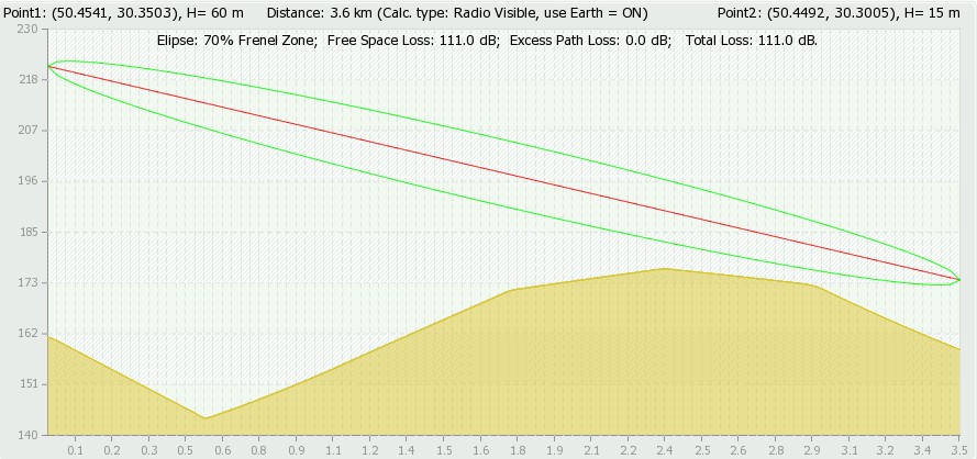

desnoop Posted February 7, 2012 Posted February 7, 2012 (edited) В Сетях я новичек и только разбираюсь. Помогите советом - профи!!! Нужен доступ 100Mb/s Точки находятси на расстоянии 3,5 км, посредя лес... Точку доступа есть возможность поставить на высотке - примерно 60 м. На приеме есть возможность установить на мачту не больше 15 метров. Как правильно просчитать линк и подобрать оборудование? - профиль трассы прилагается P.S. Устанавливал только неуправляемые Nanostation loco M2 Edited February 7, 2012 by desnoop Вставить ник Quote

Saab95 Posted February 8, 2012 Posted February 8, 2012 Надо сперва в бинокль посмотреть видно ли соседние точки визуально, а то если через лес пулять и он мешает - может скорость уменьшаться или линк падать периодически. Вставить ник Quote
erlink2011 Posted February 8, 2012 Posted February 8, 2012 На счет 100 Мбит/с не знаю, надознать параметры оборудования. Если грубо качество канала можно рассчитать по формуле ПЛС = P пер - L фидера пер + G ант пер - L простр + G ант пр - L фидера пр - P пр P пер - мощность передатчика (обычно в WiFi от 14 до 25 дБ) L фидера пер и L фидера пр - потери соединенитлях между антеной и выходом точки доступа обычно не больше 0,5 дБ G ант пр и G ант пер - коэф. усиления (КУ) антенн (нужно ставить направленные Yagi или параболические с КУ 20 - 25 дБ) P пр - чувствительность приемника, величина отрицательная, чем выше скорость тем она выше (т.е. хуже) напрмер для 1 Мбит/с = - 90 дБ, а для 54 Мбит/с - 65 дБ (смотри в спецификации оборудования) L простр - потери в воздухе, очень грубо расчит L= 20 lg (4 *3.14 *d/l) d - расстояние между антеннами в метрах l Длина волны в метрах l = c/f c = 3 * 10^8 м/с f частота в Гц (наприм 2,7 * 10^9 Гц = 2400 МГц) от получившегося значения отними еще 20 дБ если будет выше нуля шансы есть, если нет, то нужен там там и молитва, но духи неба скорее всего не откликнутся далее нужно опред размер первой зоны френеля, а из нее высоту подвеса антенн если интересно отпиши, поясню Да и помни, если не будет разрешения и связьнадзор узнает про ето, будет большое БОБО а конетели с регистрацией таких стволов примерно на год, на форуме есть отдельная тема про это Так что удачи!!!!!!!!!!!!!!!!!!!!!! Вставить ник Quote
desnoop Posted February 11, 2012 Author Posted February 11, 2012 На счет 100 Мбит/с не знаю, надознать параметры оборудования. Если грубо качество канала можно рассчитать по формуле ПЛС = P пер - L фидера пер + G ант пер - L простр + G ант пр - L фидера пр - P пр P пер - мощность передатчика (обычно в WiFi от 14 до 25 дБ) L фидера пер и L фидера пр - потери соединенитлях между антеной и выходом точки доступа обычно не больше 0,5 дБ G ант пр и G ант пер - коэф. усиления (КУ) антенн (нужно ставить направленные Yagi или параболические с КУ 20 - 25 дБ) P пр - чувствительность приемника, величина отрицательная, чем выше скорость тем она выше (т.е. хуже) напрмер для 1 Мбит/с = - 90 дБ, а для 54 Мбит/с - 65 дБ (смотри в спецификации оборудования) L простр - потери в воздухе, очень грубо расчит L= 20 lg (4 *3.14 *d/l) d - расстояние между антеннами в метрах l Длина волны в метрах l = c/f c = 3 * 10^8 м/с f частота в Гц (наприм 2,7 * 10^9 Гц = 2400 МГц) от получившегося значения отними еще 20 дБ если будет выше нуля шансы есть, если нет, то нужен там там и молитва, но духи неба скорее всего не откликнутся далее нужно опред размер первой зоны френеля, а из нее высоту подвеса антенн если интересно отпиши, поясню Да и помни, если не будет разрешения и связьнадзор узнает про ето, будет большое БОБО а конетели с регистрацией таких стволов примерно на год, на форуме есть отдельная тема про это Так что удачи!!!!!!!!!!!!!!!!!!!!!! Спасибо, будем считать, точка в пределах примой видимости связь надзор - есть, готовы на 5 или 3 Mhz, ... Вставить ник Quote
