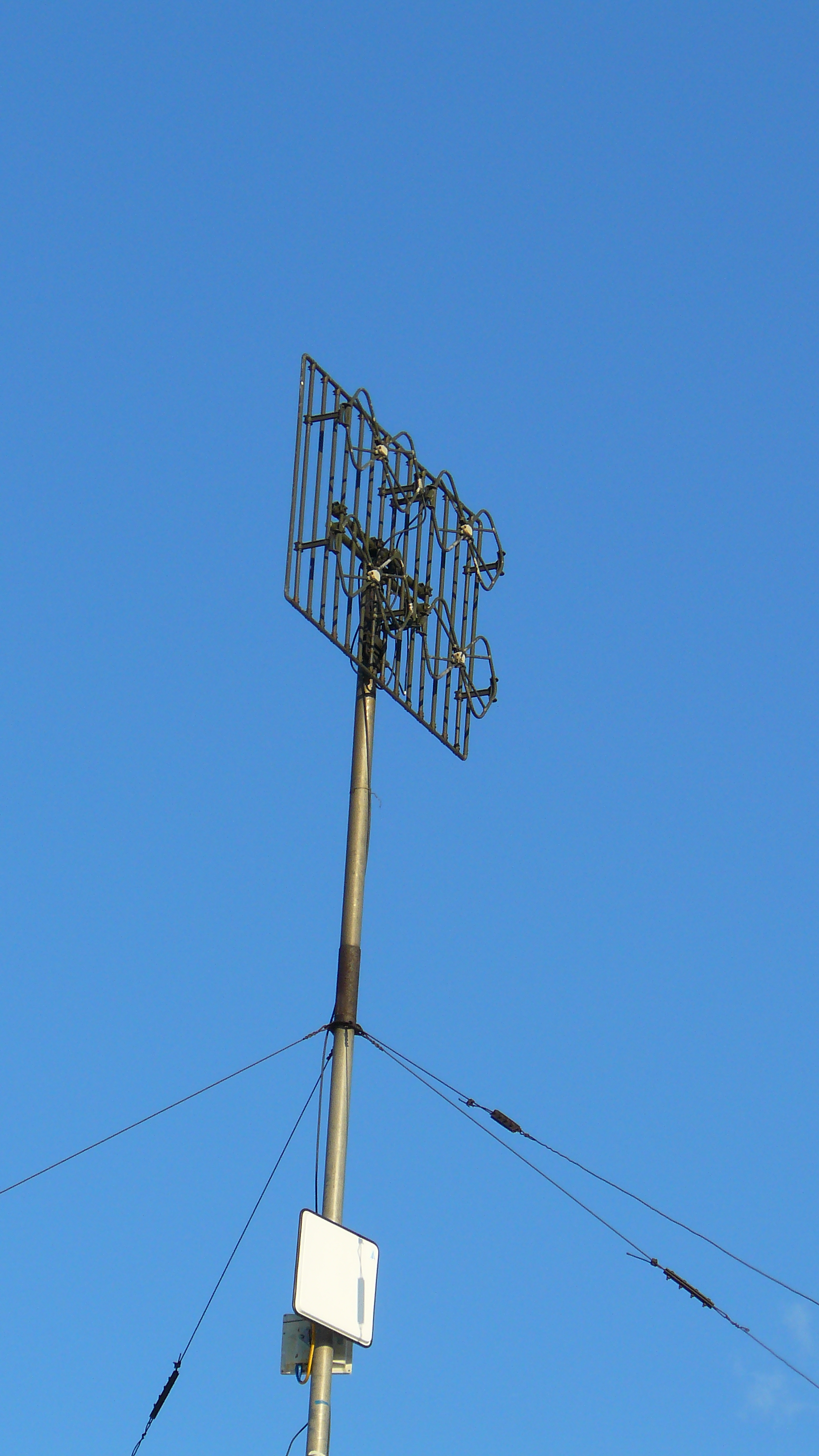

Nimnul_ Posted February 4, 2012 Posted February 4, 2012 (edited) Первая два сдвоенных биквадрата, ну или около того... на какойто китай продакшинз похоже, судя по габаритам гдето верх телевизионных каналов. По второй фотке нифига не понятно. Edited February 5, 2012 by Nimnul_ Вставить ник Quote
f.tagir Posted February 4, 2012 Author Posted February 4, 2012 Про биквадрат это понятно, просто интересно на какой частоте он работал и для каких целей. Фото сделано далеко в промзоне, думаю антенна давно не рабочая, а демонтировать ее и не будут. Вторая так-же в пригороде. Судя по всему это защитный кожух под которым антенна. Вставить ник Quote
Nimnul_ Posted February 4, 2012 Posted February 4, 2012 Частоту можно "на глаз" определить умножив длину на два, получим диапазон в метрах. Почти все антенны имеют полуволновые/четвертьволновые элементы. Вставить ник Quote

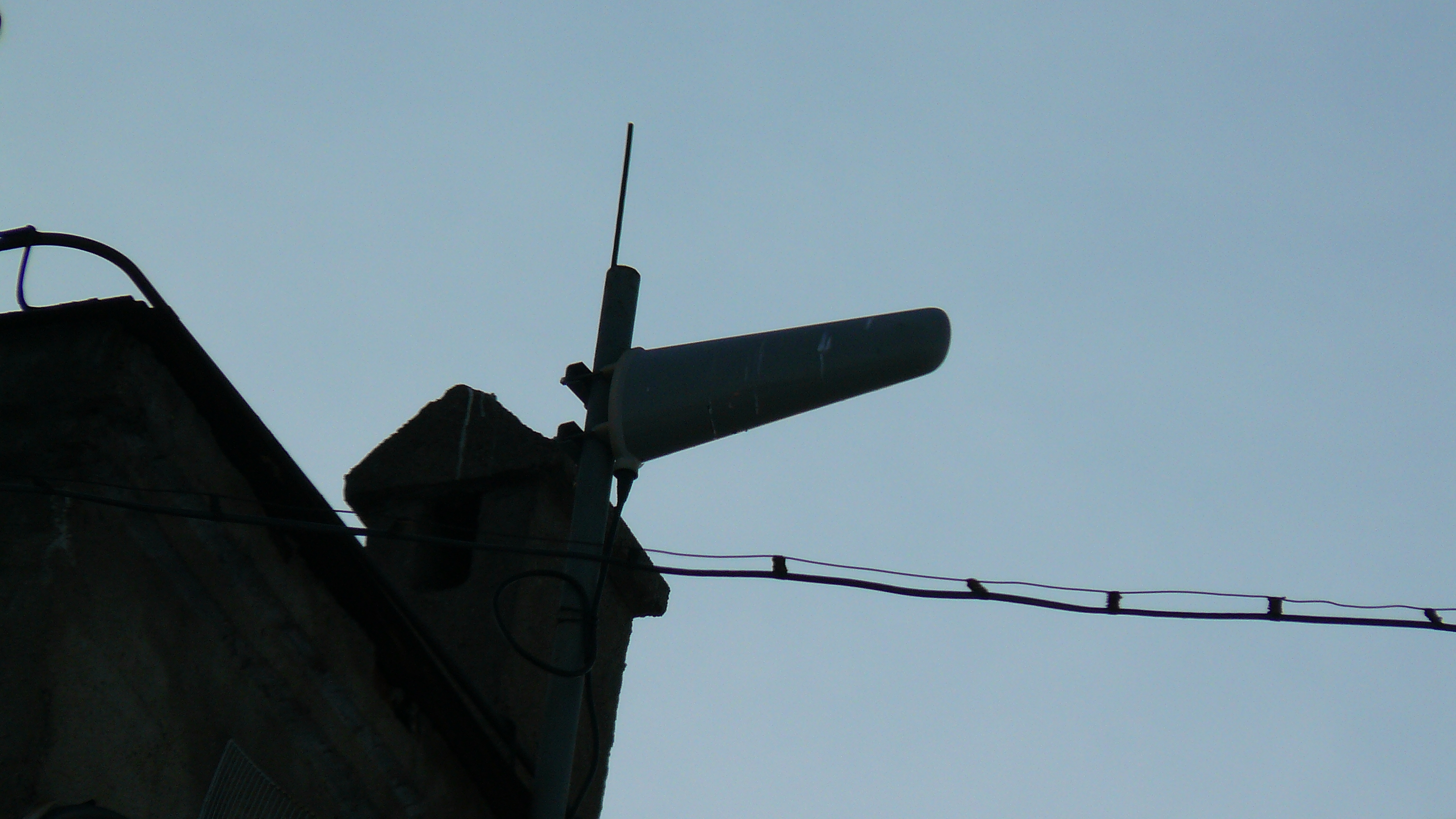

Ainy Posted February 5, 2012 Posted February 5, 2012 на 2-й фотке антенна типа Yagi (волновой канал), судя по размерам - диапазон 3Ж, для wifi сильно большая. Вставить ник Quote
zoro Posted February 5, 2012 Posted February 5, 2012 на первой фотке, верхняя антенна военной РРЛ Р-419... на 240-480 МГц. эта в районе верхнего диапазона если на 200мгц там вообще здоровая пример http://gallery.ru/watch?ph=mnj-cgURE нижние антенны обычные вай-фай.. Вставить ник Quote
[S] Posted February 5, 2012 Posted February 5, 2012 На второй фотке - сильно смахвает на репитер сотовиков. Потому как однососковая. Вставить ник Quote
f.tagir Posted February 5, 2012 Author Posted February 5, 2012 на первой фотке, верхняя антенна военной РРЛ Р-419... на 240-480 МГц. эта в районе верхнего диапазона если на 200мгц там вообще здоровая пример http://gallery.ru/watch?ph=mnj-cgURE нижние антенны обычные вай-фай.. Для каких цеелей применяются такие РРЛ? Даннные, голос, ....? То что под ней wi-fi это понятно, просто в кадр попала, да и для масштаба. на 2-й фотке антенна типа Yagi (волновой канал), судя по размерам - диапазон 3Ж, для wifi сильно большая. Для 3Ж великовата, либо у нее КУ огромный. Вставить ник Quote
zoro Posted February 5, 2012 Posted February 5, 2012 на первой фотке, верхняя антенна военной РРЛ Р-419... на 240-480 МГц. эта в районе верхнего диапазона если на 200мгц там вообще здоровая пример http://gallery.ru/watch?ph=mnj-cgURE нижние антенны обычные вай-фай.. Для каких цеелей применяются такие РРЛ? Даннные, голос, ....? http://yandex.ru/yandsearch?text=%D1%80-419+%D1%80%D0%B0%D0%B4%D0%B8%D0%BE%D1%80%D0%B5%D0%BB%D0%B5%D0%B9%D0%BD%D0%B0%D1%8F+%D1%81%D1%82%D0%B0%D0%BD%D1%86%D0%B8%D1%8F&lr=35 http://www.arms-expo.ru/049053052051124049055048056.html Вставить ник Quote
