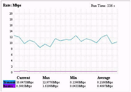

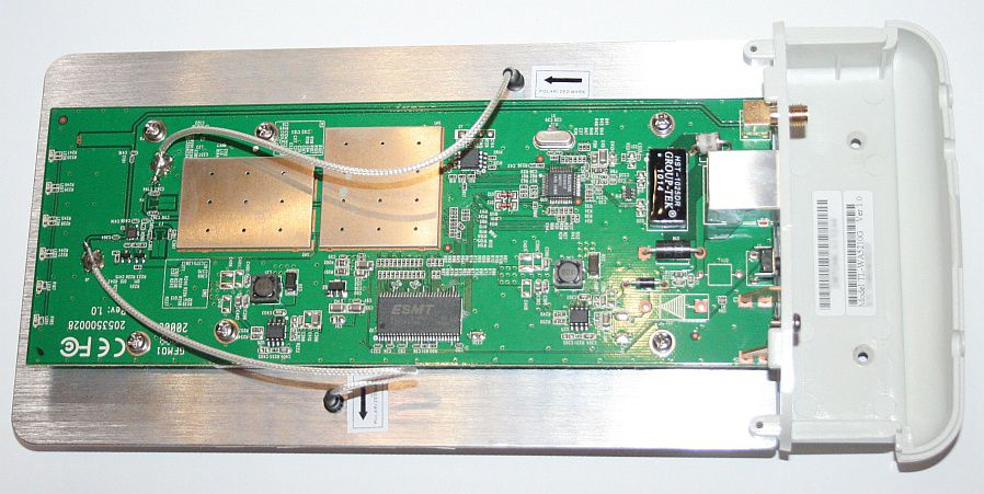

Имеется линк на 1км на этих точках, прямая видимость. Линк поставлен был осенью (темка), точки выставлены на глаз, скорость - 20 мбит, все красиво. С приходом зимы начались проблемы. До -10 все было в шоколаде - дожди, снегопады, туман - скорость не проседала вообще. Но когда начались морозы до -28, скорость просела до 10-12 мбит с постоянными провалами до 4-6мбит. Я грешил на забитый канал, прошелся по всем каналам - толку 0. Судя по внутренностям точки (на приложенной критинке) мерзнуть там нечему, кроме кварца.
Вскрытая точка:
Кроме холода погодные условия отличные, не вижу другой причины кроме того, что на морозе плывет частота кварца из-за чего падает качество линка.
Это возможно?
Спрашиваю потому что весной точки будут меняться на юбикьюти 802.11n, интересно будет ли с ними происходить так же.
Было:
Стало:

Для автора темы: засуньте внутрь плоский греющий элемент если уж очень не хотите связываться со сменой оборудования, за одно поэксперементируете и нам расскажите.
Ещё вы уверенны что скорость падает на радиоинтерфейсе, я к сожалению не знаю насколько богата самодиагностика софта в этой модели ТП-линка, но это вам так пища для размышлений.
