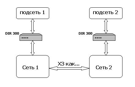

Nimnul_ Posted February 3, 2012 Posted February 3, 2012 Сильно не пинайте, в сетях я новичек.. Вот что я имею Роутеры, допустим DIR-300, конектятся в сетях через WAN порт, тип соединения динамический IP. С обоих подсетей я вижу только до роутера. Реально ли соединить компьютер с подсети 1 с компьютером с подсети 2? или это утопия. Ткните носом где копать и что почитать, я попробую разобраться. Изначально идея была раздать интернет с подсети 1 в подсеть 2. Вставить ник Quote

Jenx Posted February 3, 2012 Posted February 3, 2012 Ещё вариант: использовать 10.0.0.0/8 везде и каждую подсеть загнать в свою /24 так можно любую подсеть настроить, например 192.168.х.х /24 - в обоих случаях нужна маршрутизация между сетямми. О! так у нас уже 2 маршрутизатора стоит?Так это классическая задача маршрутизации между 2-мя сетями. Вопрос только про 3-ю сеть непровентилирован - про сеть между, собственно, маршрутизаторами ;-) Тогда только VPN Ну это если между рутерами - инет или постороняя сеть. А на самом деле у автора неясно - что это.Там может быть и VPN и VLAN и просто нуль-модемный шнурок ;-) (едернетовский разумеется) Ещё вариант: использовать 10.0.0.0/8 везде и каждую подсеть загнать в свою /24 ;-))) А зачем это делать? Зачем разьединять? Если задача - соединить ;-) Вставить ник Quote
Nimnul_ Posted February 3, 2012 Author Posted February 3, 2012 Вопрос только про 3-ю сеть непровентилирован - про сеть между, собственно, маршрутизаторами ;-) Попробую провентилировать :), тяжеловато будет это сделать я в сетях слабо шарю :( Это сеть местного провайдера, вот окошко подключения роутера, я так понимаю это VLAN. А зачем это делать? Дабы не ходить вокруг да около, отвечу по понятному для нашего человека, нужно стырить интернет :) ну а точнее хочу попытаться поделиться с другом, один платит а пользуемся вместе. За неуплату не отключают от сети, просто закрывают доступ в нэт, а внутри сети все доступно. По IP мы не так уж и далеко :), для примера, у него 100.250.50.50, у меня 100.250.55.50 Вставить ник Quote

Jenx Posted February 3, 2012 Posted February 3, 2012 У провайдера работает NAT, даже с неоплаченным интернетом. Сомневаюсь я чото, что у него так как ты глаголешь, боярин. иначе бы на рисунке он нарисовал бы одно , единое облако инета. А не два разных, с названием Сеть 1 и Сеть 2. Ага? Вставить ник Quote
Nimnul_ Posted February 3, 2012 Author Posted February 3, 2012 Ну.. может оно и единое облако.. В любом случае, не важно оплачен тырнет или нет, со своего дома я вижу роутер друга, могу на него зайти и настраивать все что вздумается. Вставить ник Quote

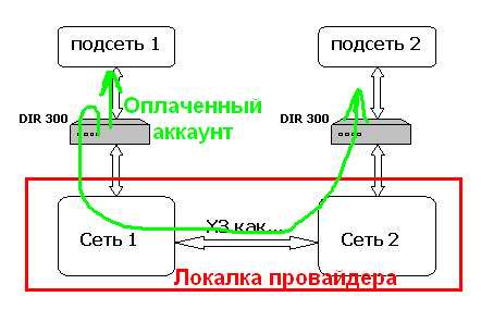

Jenx Posted February 3, 2012 Posted February 3, 2012 А что ему тогда мешает указать твой роутер в качестве шлюза? :/ И ничего даже настраивать не нужно. Сеть-то уже есть. Похоже тут у него локальная сеть провайдера и один из рутеров (номер 1) имеет оплаченный акк на инет. А второй рутер расположен внутри локалки провайдера (между инетом и первым рутером). Т.е. снаружи WANa первого рутера. Вставить ник Quote
Nimnul_ Posted February 3, 2012 Author Posted February 3, 2012 Т.е. снаружи WANa первого рутера. Это и есть проблема, я WAN объехать не могу :( Вставить ник Quote

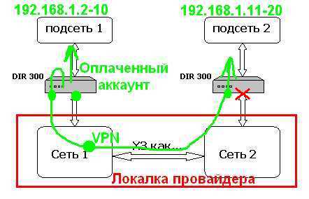

Jenx Posted February 3, 2012 Posted February 3, 2012 (edited) Думаю это единственный вариант, облом в том, что комп должен быть включен. На компьютере в подсети 1 запускается прокси-сервер. На первом Дир-300 в разделе "DMZ" указывается IP этого компьютера. В подсети 2 клиенты в качестве прокси указывают внешний IP первого Дир-300. может всё-таки VPN между рутерами? И локалки из одной IP/24 зоны с НЕперекрывающимися адресами. Edited February 3, 2012 by Jenx Вставить ник Quote
