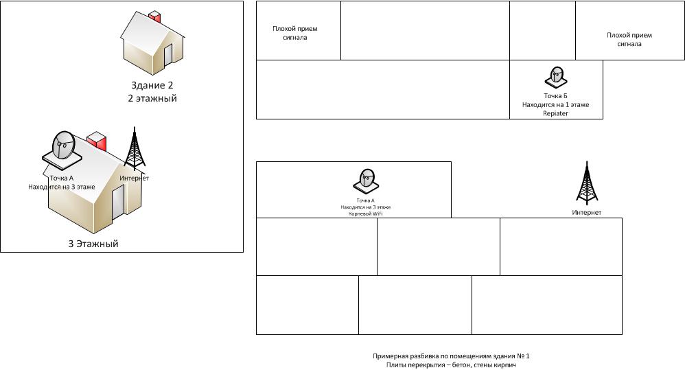

Приветствую всех!
Столкнулся с новой проблемой:)
Нужно организовать покрытие WiFi частного дома, точнее одного дома на 3 этажа и второго дома на 2 этажа.
Мощный надежный кирпич и бетон.... толстые стены, толстые плиты перекрытия... мрамор и прочие безобразия:)
Сейчас там трудится два DLink DIR 615, которые работаю чуть более чем никак. Покрытие отвратительное
Сейчас есть в наличии Ubiquiti UniFi, перешитый под AirOS
И есть возможность достать Точка дост. беспр. Cisco AP1131G-E-K9 <802.11g> или Точка дост. беспр. Cisco AP1041N-E-K9 <802.11g/n>
Так вот....
1. могут ли помочь циски в решении моего вопроса
2. Если поставить Ubiquiti как корневой - увеличится ли дальнобойность WiFi ядра:)
Сроки:
1. Сегодня сделать хоть как, но рабочее, затра можно будет и по красивому и с нужным оборудованием:)
Заранее спасибо всем за подсказки

Берите Unifi LR несколько штук. Для покрытия дома более чем достаточно. Так же можно Power AP N, чтоит дороже но покрытие дает хорошее.
Уточню - хотел изначально сделать все на двух точка и все беспроводное
Сейчас склоняюсь к мнению:
1. 3этажный дом вертикально пронизывается витухой, на каждом этаже по UniFi
2. до двухэтажного дома магистраль хоть на чем, главное чтоб стабильно:)
3. в 2 этажном доме тоже поэтажная разводка UniFi точек
4. неттопик для мониторинга всей этой херни;););)
1)верно
2)на 5ГГц 2xNSM5 или витухой
3)витухой
4)в принципе нафиг не нужно, ибо должно работать "из коробки", но если и ставить что-то, то их сервер, на чём-нить мелком, может на роутере, если с пинвином знакомы и влезет по требованиям....

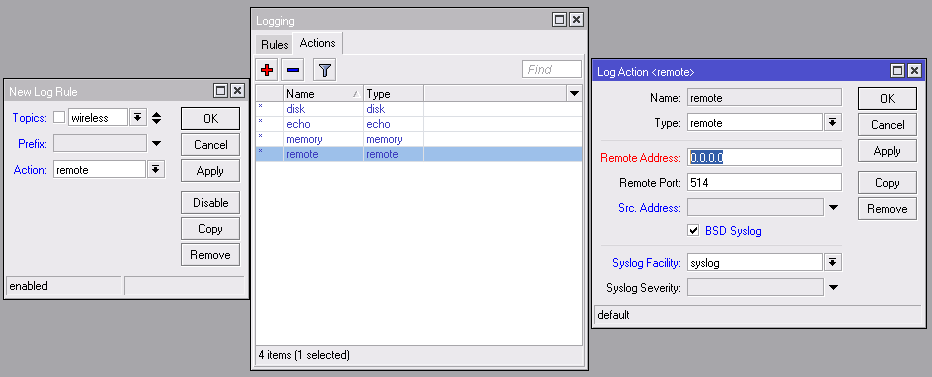

Это не сложно, вот программа:
Скачать - Syslog.zip
Для того чтобы программа забирала данные с микротика нужно сделать следующие настройки в системном логе:
Создать правило удаленного логгирования, в котором указать адрес компьютера, где запущена программа, поставить галочку BSD Syslog и выбрать из списка Syslog Facility - syslog. Далее создать правило логгирования где Topics - wireless и Action - Remote. (Remote это вы сами имя даете правилу)
