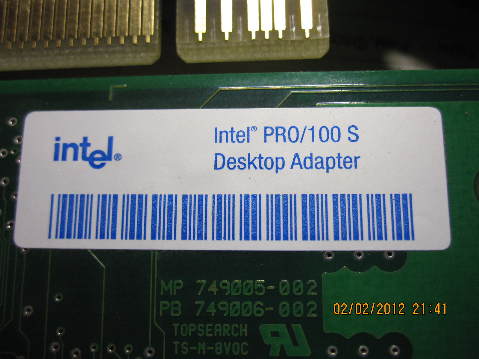

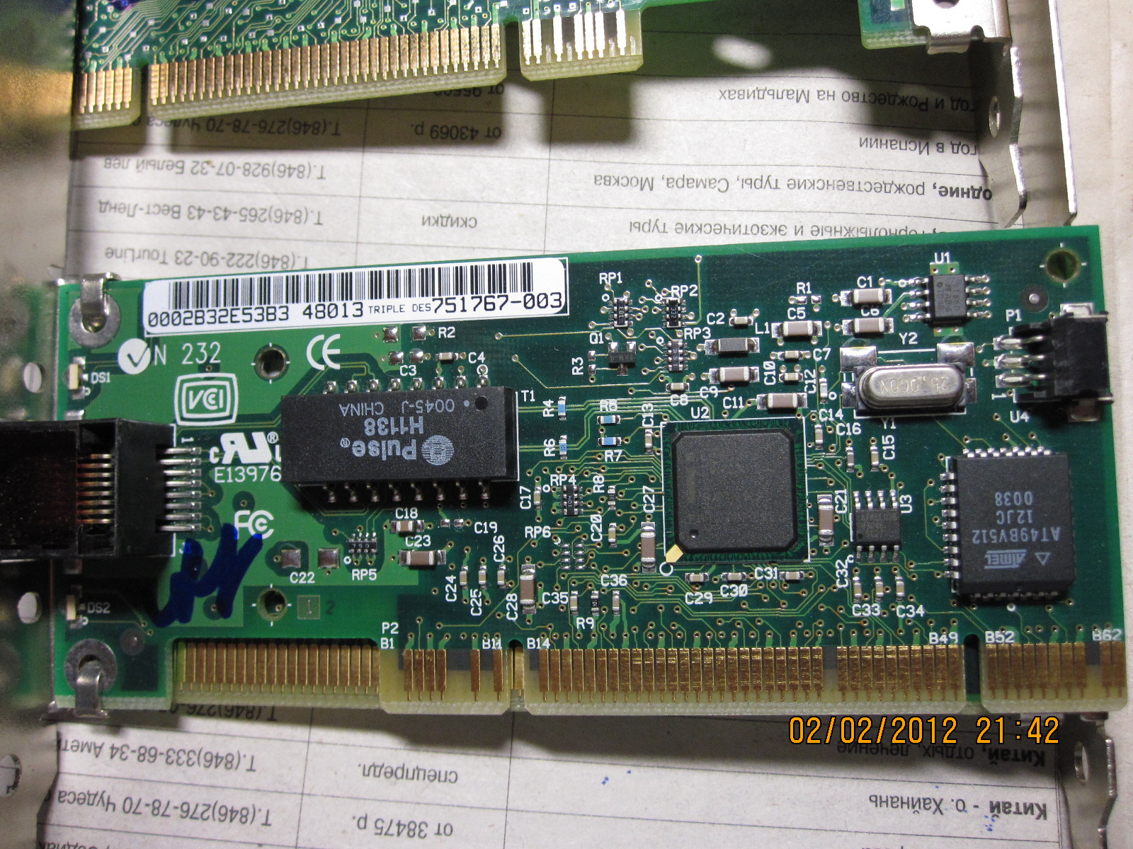

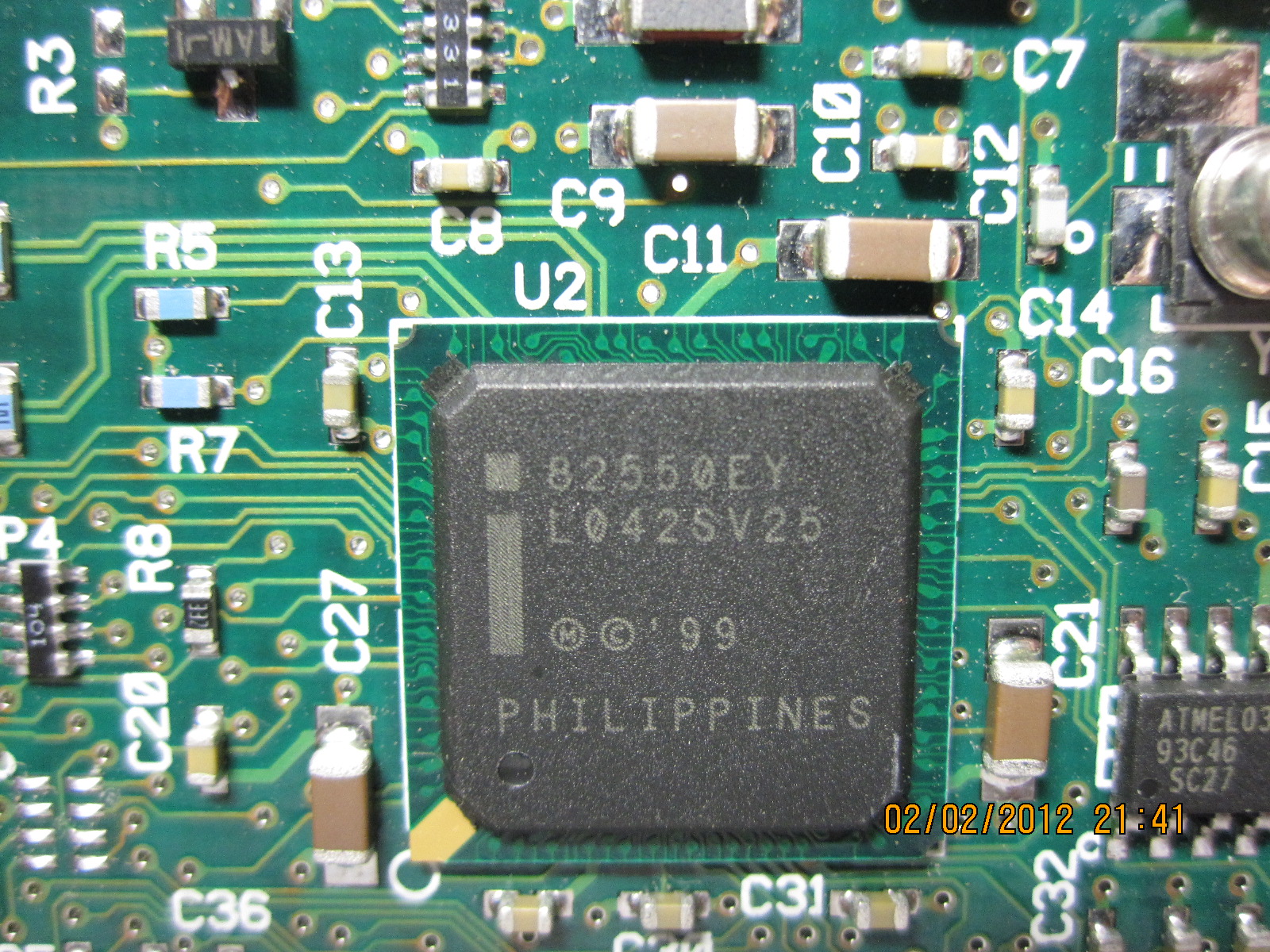

DobroFenix Posted February 2, 2012 Author Posted February 2, 2012 Что скажете про сетевые карты Intel PRO/100S Desktop Adapter для MikroTik'а Вставить ник Quote
martini Posted February 2, 2012 Posted February 2, 2012 нормальные сетевые.. только древние и 100 мегабитные ) Вставить ник Quote
DobroFenix Posted February 2, 2012 Author Posted February 2, 2012 В микротик пойдут? Прирост производительности будет? По-моему они идентичны текущим DFE-520TX..... Вставить ник Quote
