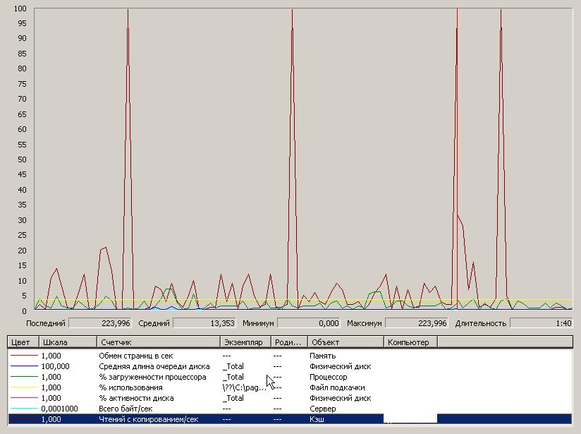

Значит, надо смотреть уровни загрузки процессора, памяти, диска, кэша, подкачки и т.д. в Диспетчере задач и PerfMon'e.
3. В tmeter можно всего 3 юзера, а это мало.
3 фильтра. Пользователей - сколько угодно.
1. Еще один прокси не помог.
2. Все же хочеться разобраться в чем проблема...
Вот такие вот графики получились.
