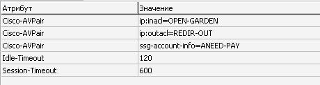

StSphinx Posted February 1, 2012 Posted February 1, 2012 У нас стоят ESR10K8, с PRE-2, IOS: 12.2(33)SB11 Доступ по PPPoE, частично внедрены фичи ISG. В частности полисинг через TC, с двумя классами - день и ночь, а так же редирект на "попрошайку". На попрошайку редеректим так: subscriber service password XXXXXXXXXXXXXXXXXXXXXXX subscriber authorization enable ! redirect server-group NEED-PAY server ip A.B.C.D port 8899 ! class-map type traffic match-any REDIR-CLASS match access-group input name REDIR-TRAFF ! ! все что попадает под permit - редиректится ip access-list extended REDIR-TRAFF permit tcp any any eq 3128 permit tcp any any eq 8080 permit tcp any any eq 81 deny tcp any host D.E.F.G.H eq www -наши сервера, трафик к ним не редиректится permit tcp any any eq www ! Биллинг позволяет иметь набор аттрибутов для определенного статуса аккаунта(Активен, Заблокирован, Отключен). Для статуса Заблокирован(по сути, при отрицательном балансе) есть свой набор аттрибутов. ip access-list extended OPEN-GARDEN permit tcp any any eq www permit tcp any any eq 81 permit tcp any any eq 8080 permit tcp any any eq 3128 permit ip any host X.X.X.X -IP на которые разрешаем ходить ip access-list extended REDIR-OUT permit ip X.X.X.X 0.0.255.255 any -пакеты в сторону абонента только из наших сетей Ну и сервис собственно: policy-map type service NEED-PAY class type traffic REDIR-CLASS redirect to group NEED-PAY Вроде все. Может немного мутновато, но как смог. :) Вставить ник Quote

survivor Posted February 1, 2012 Author Posted February 1, 2012 StSphinx Вам - огромное человеческое спасибо! av пара ssg-account-info, которая указывает на policy-map type service который собственно и редиректит нужный тип траффика - это как раз то самое, что было мне нужно! :))) Теперь дальше разбираться будет гораздо легче! Вставить ник Quote

survivor Posted February 1, 2012 Author Posted February 1, 2012 StSphinx Только у вас в радиусе "ANEED-PAY", а конфиге циски - "NEED-PAY"... это опечатка или я что-то не догнал? Вставить ник Quote

StSphinx Posted February 1, 2012 Posted February 1, 2012 StSphinx Только у вас в радиусе "ANEED-PAY", а конфиге циски - "NEED-PAY"... это опечатка или я что-то не догнал? Это не опечатка. Так этим атрибутом назначается автоматически активирующийся сервис. http://www.cisco.com/en/US/docs/ios/12_2sb/isg/coa/guide/isgcaapa.html - вот тут описаны атрибуты их их значения. Вставить ник Quote
survivor Posted February 1, 2012 Author Posted February 1, 2012 StSphinx Только у вас в радиусе "ANEED-PAY", а конфиге циски - "NEED-PAY"... это опечатка или я что-то не догнал? Это не опечатка. Так этим атрибутом назначается автоматически активирующийся сервис. http://www.cisco.com/en/US/docs/ios/12_2sb/isg/coa/guide/isgcaapa.html - вот тут описаны атрибуты их их значения. О как... тогда еще один вопрос - у вас ssg-account-info загружается на брас как av-пара, а в линке (http://www.cisco.com/en/US/docs/ios/12_2sb/isg/coa/guide/isgcaapa.html) такой av-пары нет, но есть просто account-info, причем в списке "Cisco Vendor specific non-AVPair attributes". Как же у вас это работает? Вставить ник Quote
survivor Posted February 1, 2012 Author Posted February 1, 2012 Alex/AT По вашему совету еще раз перечитал http://alex-at.ru/cisco/2-ssg-cisco-7206-pppoe единственная незнакомая и не используемая мной в текущей конфигурации команда это: subscriber service password вопрос так и остался открытым: как минимально включить ssg на брасе? Что прописать на virtual-template интерфейсе, что прописать на gig интерфейсе, откуда приходит траффик абонентов? В доках видел на gig: ip subscriber interface так? Еще видел: ip subscriber routed initiator unclassified ip-address Но в случае с PPPoE это же не нужно, так? Вставить ник Quote
StSphinx Posted February 1, 2012 Posted February 1, 2012 StSphinx Только у вас в радиусе "ANEED-PAY", а конфиге циски - "NEED-PAY"... это опечатка или я что-то не догнал? Это не опечатка. Так этим атрибутом назначается автоматически активирующийся сервис. http://www.cisco.com/en/US/docs/ios/12_2sb/isg/coa/guide/isgcaapa.html - вот тут описаны атрибуты их их значения. О как... тогда еще один вопрос - у вас ssg-account-info загружается на брас как av-пара, а в линке (http://www.cisco.com/en/US/docs/ios/12_2sb/isg/coa/guide/isgcaapa.html) такой av-пары нет, но есть просто account-info, причем в списке "Cisco Vendor specific non-AVPair attributes". Как же у вас это работает? Можно передавать, как это делается у нас - через AvPair, либо через Cisco Vendor specific non-AVPair attributes. Идеологически верным , как я понимаю, является второй способ. Но у нас вот так и это работает. И еще, по моему представлению, первый способ, это SSG way, второй - ISG. Думаю кто-то более опытный это либо подтвердит, либо опровергнет. Вставить ник Quote
