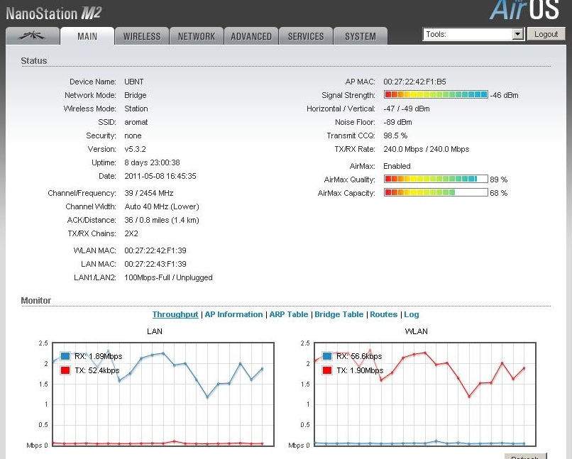

ponemetski Posted January 30, 2012 Posted January 30, 2012 Добрый день Есть два Nanostation M2, пролет между ними около 500 метров (по гугл картам). ACK/Distance: показывает 36 / 0,8 миль (1,4 км) 1) почему он показывает расстояние больше чем есть? 2) Хотелось бы получить канал 50 мегабит туда и 50 мегабит сюда с максимальной возможностью надежностью. я прикрепил скриншоты настроек, можете ли посмотреть их корректность? 3) какие пороговые значения силы сигнала при которых он отвалится? Спасибо Вставить ник Quote

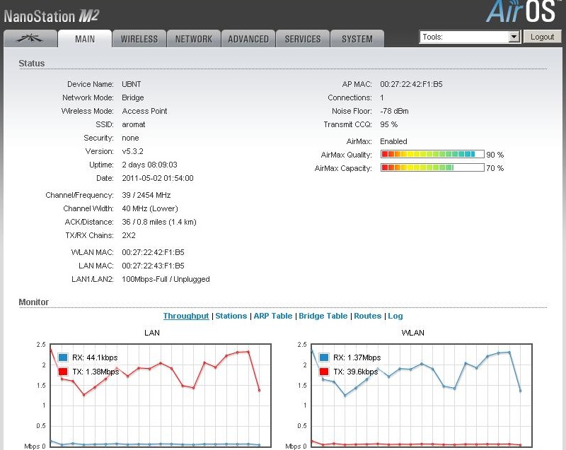

Pritorius Posted January 30, 2012 Posted January 30, 2012 Ширина канала 20 мгц (+к надежности), мощность понижать, чтобы на входе было порядка -60. Если точка-точка, то включить No ACK Mode for PtP на первой закладке. на advanced Aggregation поставить 32/5000. 1. 20 согласен, но на таком расстоянии если грамотно занизить мощность можно и 40 оставить. 2. No ACK включать нужно только на расстоянии больше 17 км!!!! Да и там толку от него никакого. 3. Агрегацию тоже трогать не нужно на таком расстоянии. 4. У вас помеха на точке с которой скриншот №2! Просканируйте эфир встроенным спектроанализатором. Вставить ник Quote

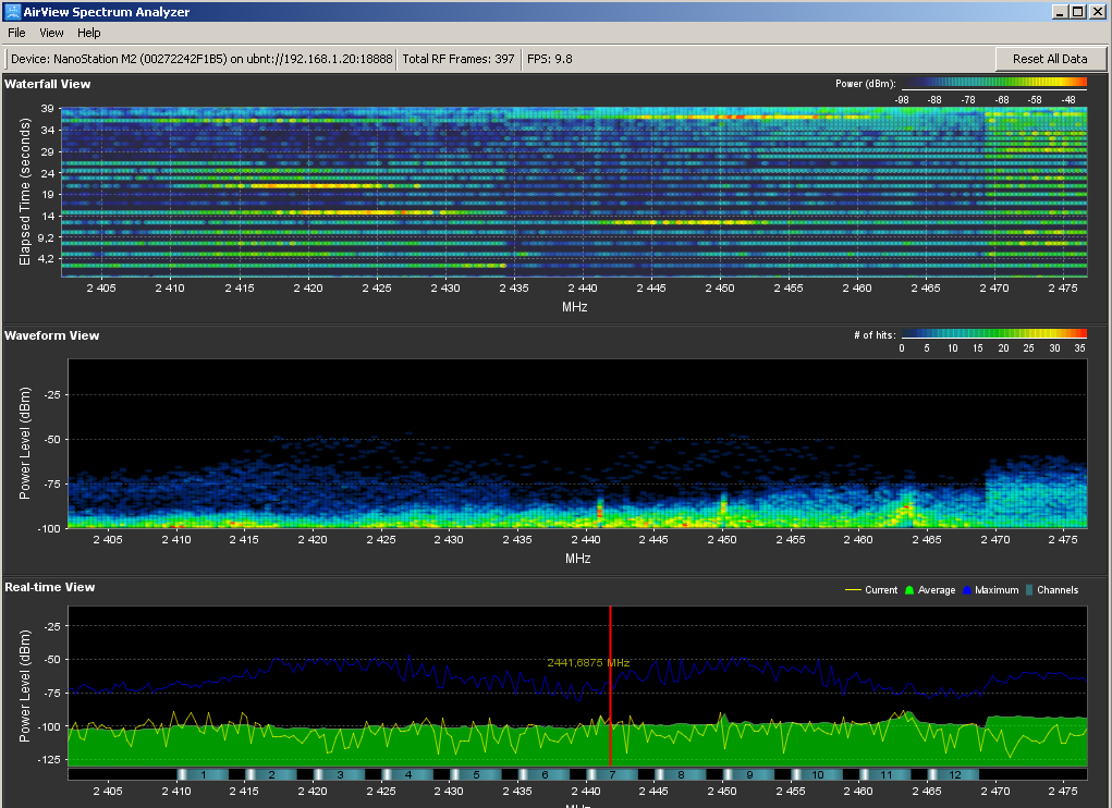

ponemetski Posted January 31, 2012 Author Posted January 31, 2012 спасибо за ответы. сейчас сделал анализ спектра, получил картинку. что по ней можно сказать? Вставить ник Quote
Saab95 Posted January 31, 2012 Posted January 31, 2012 Что есть сеть рядом с частотой 2440, 2450 и 2465. Вставить ник Quote
Pritorius Posted January 31, 2012 Posted January 31, 2012 (edited) При таком эфире действительно нужно использовать 20 мгц канал + уходите на нижние каналы или нестандартные. Добивайтесь значения Noise Floor во второй точке, меньше -80. В идеале -85 и меньше. Какие у вас значения мощности передачи установлены? Edited January 31, 2012 by Pritorius Вставить ник Quote

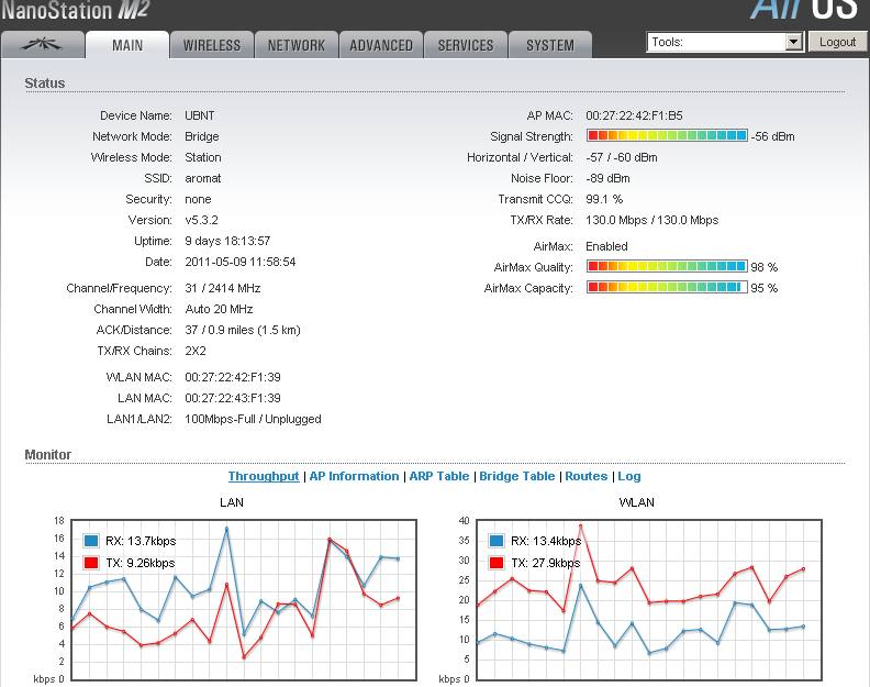

ponemetski Posted January 31, 2012 Author Posted January 31, 2012 Выставил ширину канала 20 MHz. Может потавить еще уже? Выставил на обоих точках Output power: 18 dBm вот что получилось, общая скорость 75 мегабит (встроенным тестом скорости) Вставить ник Quote
Saab95 Posted January 31, 2012 Posted January 31, 2012 Уже уже не надо. Вот видите как хорошо стало, когда настроили правильно оборудование=) Вставить ник Quote
ponemetski Posted January 31, 2012 Author Posted January 31, 2012 (edited) он по разному показывает сейчас RX 26,43 Mbps TX 19,15 Mbps Total 45,58 Mbps раньше и до 130 суммарно иногда доходило в принципе нам хватает скорости 70-100 суммарно но она просто гуляет очень аирмакс квалити упало до 85% и тоже гуляет и еще вопрос - есть ли способ регулярно автоматизированно мониторить результаты инструмента "speed test" - есть ли готовые скрипты, либо OID по SNMP? Задача построить график изменения скорости на данном линке. Edited January 31, 2012 by ponemetski Вставить ник Quote
fhntv_smart Posted January 31, 2012 Posted January 31, 2012 Встроенный тест скорости врет безбожно. Чтобы оценить реально, копируйте файлы в несколько потоков. Аирмакс либо выключить, либо включить "No ACK Mode for PtP". Уменьшайте мощность пока скорость Rx/TX не начнут прыгать, а потом чуть-чуть повысьте. Вставить ник Quote
