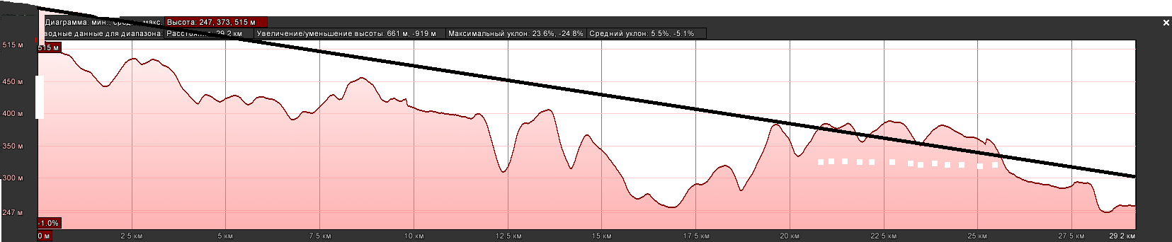

wandal Posted January 29, 2012 Posted January 29, 2012 (edited) конечно хочется чтобы работало. пускай даже не 2.4 и не 5Ггц, а 900 - 700МГгц мост. пока буду просто лазить с рокетами м5 и аирдишем м5 30дб и пытаться поймать сигнал с такого же устройства на вышке. шансов вроде маловато( выпячивает горб метров на 15-60 Edited January 29, 2012 by wandal Вставить ник Quote
Saab95 Posted January 29, 2012 Posted January 29, 2012 конечно хочется чтобы работало. пускай даже не 2.4 и не 5Ггц, а 900 - 700МГгц мост. пока буду просто лазить с рокетами м5 и аирдишем м5 30дб и пытаться поймать сигнал с такого же устройства на вышке. шансов вроде маловато( выпячивает горб метров на 15-60 С вашими рокетами можете даже время не тратить. Возьмите пару микротиков RB411 + R52n-M и 2 комплекта антенн на 2ггц и на 5ггц. Пигтейл подключайте прямо к антенне без промежуточных кабелей. Установите оборудование в 2ггц и потом на 5ггц, произведите замеры. Если не смогли ничего поймать, ставите на карточке мощность 26дбм и пробуете еще раз поймать. Если ничего не поймали - снимаете оборудование и думаете о строительстве вышки в низкой точке. Вставить ник Quote
NewUse Posted January 29, 2012 Posted January 29, 2012 ИМХО, если NBM9 не поможет (что крайне мало вероятно), то без вариантов, вышка, и судя по профилю, метров, этак за 100 (а с учётом деревьев -- вообще анриал) любые варианты 5 и 2 ГГц здесь не прокатят, не тратьте время впустую. Вставить ник Quote
SSD Posted January 29, 2012 Posted January 29, 2012 конечно хочется чтобы работало. пускай даже не 2.4 и не 5Ггц, а 900 - 700МГгц мост. пока буду просто лазить с рокетами м5 и аирдишем м5 30дб и пытаться поймать сигнал с такого же устройства на вышке. шансов вроде маловато( выпячивает горб метров на 15-60 Микротик с XR9 или XR7 возможно заработает с узкой полосой. Вставить ник Quote

NewUse Posted February 2, 2012 Posted February 2, 2012 (edited) Да что Вы паритесь: линк всёравно не поднимется в ваших условиях, тем более в сертифицируемых диаппазонах. Вам надо добиваться LOS (полностью прямой видимости), до этого на таких расстояниях говорить не о чём (ИМХО), тем более про WiFi и к тому же 5ГГц Или перерисуйте картинку профиля, на ту, что удалось выбить (как Вы писали -- повыше) Edited February 2, 2012 by NewUse Вставить ник Quote
kww Posted February 2, 2012 Posted February 2, 2012 появилась возможность поставить линк повыше. но проблема с электричеством. нужно что-то с пониженным енергопотреблением в нижней точке и причем чтобы с него обратно линк падал в низину. Отрисуйте две трассы для этих точек на линктесте, и дайте расстояния. Вставить ник Quote
wandal Posted February 3, 2012 Author Posted February 3, 2012 появляется видимость. с левой точки еще должен падать линк в низину по направлению обратно. Вставить ник Quote
