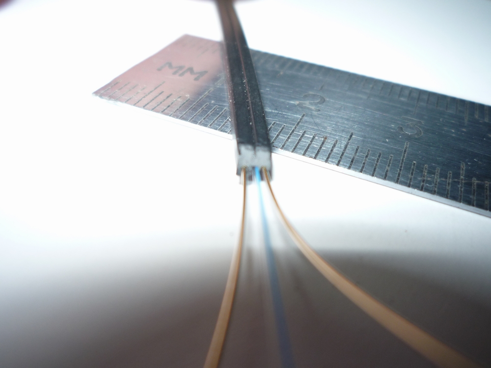

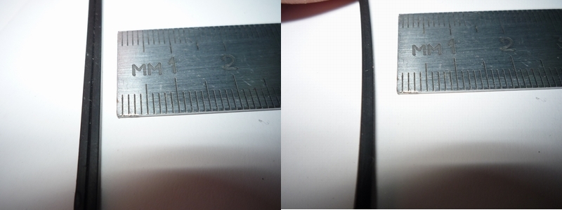

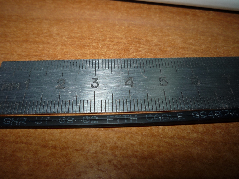

вот несколько фоток в живую....
....щупленькай какойта хотя про подвес написано до 50 метров учитывая что 100Н это около 10 кг(разрушаещее усилие?)
