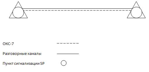

papazian Posted January 27, 2012 Author Posted January 27, 2012 Что то типа этого? Вставить ник Quote
arseniiv Posted January 27, 2012 Posted January 27, 2012 ага. только пойнткоды подпишите. А можете схему выложить? увы, не могу. уже там не работаю Вставить ник Quote
