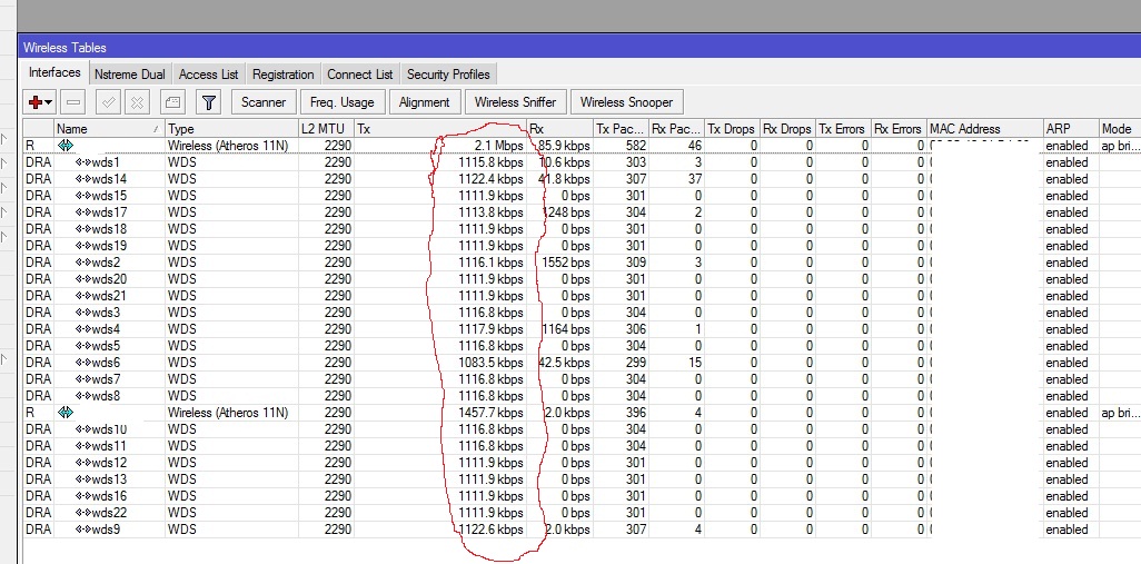

Суть проблемы такова есть БС МТ433 + 2 сектора и как видно из скринадля Naga.jpgпо всем клиентам бежить уйма трафика лишнего как его заблокировать ?

Что-то значит не так делаете=) Что хоть за трафик идет к клиентам?
В общем картина следующая : Инет - сервак МТ+DHCP+Statik ip и MAC привязка - потом RB433(где в первый интерфейс идёт локалка и также инет ,потом Бридж на 2 сектора).
Всё выше предложенное Вами было сделано (клиент от которого шел трафик был отключен как на серваке так и на БС). По скану первого интерфейса на 433 видно что гоняют торренты + немного вебки.
Если смотреть на ту картину, что на первом скрине темы, там видно, что передача идет либо ширововещательного трафика, либо коммутаторы не знают куда трафик отправлять и шлют его на все порты. Для решения проблемы нужно для каждой вашей AP на RB433 сделать свой влан и терминировать его на сервере MT. Чтобы не переделывать IP адреса и всю сеть, достаточно на сервере сделать большой бридж, куда пихать все вланы с точек, на этом бридже заблокировать весь трафик. После этого подобные вещи будут возникать только тогда, когда клиент отвалится с точки а к нему поток данных заказан.
