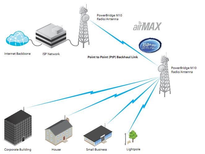

Ivori Posted January 28, 2012 Posted January 28, 2012 На ubnt про корпорейт и смол бизнес ( см картинку )забудьте. На один сектор ubnt до 15 клиентов ( 20 -если повезет с расположением клиентов, наличием LOS, низком трафике и др.) - только хомячки -физические лица в частном секторе с оплатой того сервиса что может дать ubnt не более $10 в месяц. На 3 сектора по 20 Мгц на канал нужно 80 Мгц спектра , т.е на бекхол в 2.4 Ггц уже не хватит, придется лезть в 2.3 Ггц и 2.5 Ггц что чревато. Вообще если у Вас не глухое село то про 2.4 Ггц забудьте- работать из за помех соседей не сможете. Есть предложение ввести на форуме понятие для пользователя "ПРОДАВЕЦ" Просто диву даешся насколько людям не лень писать враньё и пургу дабы продать свое оборудование.причем пишут это уже годами!!! Ценность информации таких деятелей стремиться глубоко в минуса. Обидно - всё таки это специализированный форум. Вставить ник Quote

nur16 Posted January 29, 2012 Posted January 29, 2012 На ubnt про корпорейт и смол бизнес ( см картинку )забудьте. Есть предложение ввести на форуме понятие для пользователя "ПРОДАВЕЦ" Просто диву даешся насколько людям не лень писать враньё и пургу дабы продать свое оборудование.причем пишут это уже годами!!! Ценность информации таких деятелей стремиться глубоко в минуса. Обидно - всё таки это специализированный форум. +1 - Я присоединяюсь к этому требованию. Надоело слушать вранье. Через строку прет реклама своего продукта и обливание грязью продукции конкурентов. Парни, ваши Максбриджи - наверняка хорошая продукция, но когда подойдет срок переходить на TDMA решения, я лично ни за какие коврижки не обращусь к вам, именно из-за вашего поведения. Используйте цивилизованные способы рекламы своей продукции. Вставить ник Quote

slv700 Posted January 29, 2012 Posted January 29, 2012 На ubnt про корпорейт и смол бизнес ( см картинку )забудьте. Есть предложение ввести на форуме понятие для пользователя "ПРОДАВЕЦ" Просто диву даешся насколько людям не лень писать враньё и пургу дабы продать свое оборудование.причем пишут это уже годами!!! Ценность информации таких деятелей стремиться глубоко в минуса. Обидно - всё таки это специализированный форум. +1 - Я присоединяюсь к этому требованию. Надоело слушать вранье. Через строку прет реклама своего продукта и обливание грязью продукции конкурентов. Парни, ваши Максбриджи - наверняка хорошая продукция, но когда подойдет срок переходить на TDMA решения, я лично ни за какие коврижки не обращусь к вам, именно из-за вашего поведения. Используйте цивилизованные способы рекламы своей продукции. Какое еще такое вранье? Если с чем то несогласны, то ,пожалуйста, вступайте в дискуссию. Насчет обливания грязью. Если Вы обратили внимание, то я редко когда комментирую посты о проблемах в сети, решаемые правильной настройкой оборудования. А вот про проблемы , вызванные системными технологическими недостатками оборудования ( или неправильным применением того или иного оборудования ) -стараюсь говорить аргументированно. Это грязь и нецивилизованно?. Опять же если с чем то несогласны, то вперед, если есть компетентные аргументы. Зы И давайте без эмоций, переходов на личности, разных присоединений, раздачей советов и предложений не по теме. Я понимаю что это оживляет дискуссию, но именно это и есть обливание грязью. Вставить ник Quote
