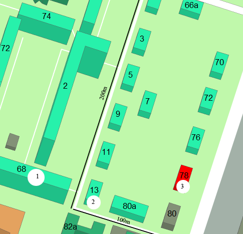

Ситуация следующая.
есть группа домов, где единственный способ выхода в интернет либо скай либо жпрс модем.
под цифрой 1 находится ткд провайдера, у которого можно взять один порт и кинуть медь 100мбит до цифры 2, там установить роутер и кинуть дальше медь до цифры 3.
Так как остаются свободные порты на роутере на доме 2, то хочется и их задействовать, ибо желающие точно будут. Какое максимальное количество абонентов можно подключить таким образом. Есть ли смысл дальше идти роутерами на следующие дома? Макс скорость интернет будет 50мбит от провайдера. Какие роутеры посоветуете использовать.
Ну и какая есть альтернатива полностью покрыть сегмент на картинке? площадь 200 на 100м.

Все понятно. Дома 2хэтажные. Оператору не выгодно это.
А что касаемо колхоза... Обслуживание сети на пользователях будет висеть. Да и всего 2 компа получается. У многих дома несколько компов в локалке пашут и качают..качают..

тут было много примеров как по микрорайону оптимально растягивать оптику
примеры топологий и наложение их на оптический кабель. (просто некоторые не представляют что он многожильный и как это можно использовать)
зы самое главное забудте про медь на таких расстояниях.. или готовитесь к сгоревшим портам на железках

или держать постоянно бюджет на лето - те зимой самое спокойное время - траблы июнь-июль-август (горит всё и часто)
ставим оптику - постройка дорого,ремонт итпд - и тусим спокойно - или сидим у монитора и молимся - но постройка дешево..
на стартапе наверное покидал бы медь.. между домами - дальше если все спокойно то заменил на оптику. просто если вандалить в первый месяц будут каждые 2-3 дня загнётесь сразу с оптой. так клиентов набрали, поработали, поняли местную специфику - куда и что можно ставить - и дальше уже развивать. у меня например есть группа домов куда оптику цивилизованно вешать нельзя - срежут сразу и вообще туда цивилизованно ничего вешать нельзя - срежут/откроют/стырят - там нужно изголятся и вешать так чтобы было не дотянутся без 3х метровой лестнице.
сейчас тупо сопли cat5 внутренний без тросов на 30-40м висит уже года 3, да горят порты (но свичи приходится разламывать и оставлять только платы - или тырят) вешали с подвесным троссом внешний - провесело два дня. побросали на отъ"бись - никому уже не интересно ))))
