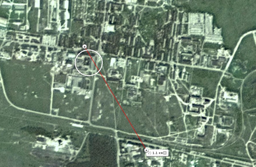

Ghost000 Posted January 26, 2012 Posted January 26, 2012 Требуется создать мост на 1.1 км. Проблема в том что на пути стоит Г-образное здание которое линия пересекает почти по диагонали. Имеет ли смысл эта затея? Вставить ник Quote
slv700 Posted January 26, 2012 Posted January 26, 2012 Требуется создать мост на 1.1 км. Проблема в том что на пути стоит Г-образное здание которое линия пересекает почти по диагонали. Имеет ли смысл эта затея? На вайфай работать не будет, разве что редко повезет что мултипасс от всех переотражений будет складываться в нужной фазе,но стабильности не будет. На 802.16d в 5 Ггц ( а также в 3.5 Ггц) есть MAXBridge PTP ( по цене ниже 2k ye за комплект из двух устройств)- это будет работать - в этих условиях даст стабильных порядка 15-20 Mbps в 10 Мгц. Вставить ник Quote
mux Posted January 26, 2012 Posted January 26, 2012 возможно использовать COFDM модуляцию (DVBT) с учетом отраженки может потребоваться до 200 миливатт из минусов -цена она будет под 3000 евро за два полукомплекта этого моста скорости от 16 до 30 мегабит (зависит от модуляции QAM16 или QAM64)в каждую сторону (полный дуплекс) полоса 7-8 мег частоты 68 -2200 в базовой цене с внешними конвертерами по заказу ну и естессно ещё дороже просто как вариант вот Вставить ник Quote
Saab95 Posted January 26, 2012 Posted January 26, 2012 А что нельзя точку чуть правее перенести? Вставить ник Quote
Ghost000 Posted January 26, 2012 Author Posted January 26, 2012 Точку можно перенести, если продать эту квартиру и купить другую :) Точка А это квартира, точка В-работа Хотелось поставить какой нибудь бюджетный вариант для интернета, но за 3000 евро уж лучше 3G модем до пенсии гонять буду ;) Вставить ник Quote
Saab95 Posted January 26, 2012 Posted January 26, 2012 Так то здание оно что всю видимость перекрывает? Или крыша его перекрывает? На каком этаже у вас квартира? Можно ли попасть на крышу? На какой высоте второе здание B? Вставить ник Quote
Ghost000 Posted January 26, 2012 Author Posted January 26, 2012 Квартира на 5-м этаже, но здание выше моего дома. И видимость перекрывает полностью. Вставить ник Quote
Saab95 Posted January 26, 2012 Posted January 26, 2012 В таком случае вряд ли что-то получится сделать. Хотя можно попробовать пробить через дом с направленными антеннами, но если не заработает будут валятся 2 устройства. Около 10 тыс понадобится. Вставить ник Quote
Ghost000 Posted January 26, 2012 Author Posted January 26, 2012 Какие порекомендуете? Вставить ник Quote
Saab95 Posted January 26, 2012 Posted January 26, 2012 Платы - Mikrotik RouterBoard 411 Радиокарты - Mikrotik R52n-M Блоки питания - Блок питания (POE) 24v 750 mA Корпуса - AntennaBox2 mmcx Собираете вешаете и смотрите как работает. Если соединяется но скорость маленькая, покупаете вот еще дополнительно антенны и пигтейлы: Антенны - ASP 24 Пигтейлы - Пигтейл MMCX Right Angle to N Female Bulkhead 25 cm. Антенны располагаете так, чтобы они не загораживали встроенную антенну антеннабокса, включаете режим G-only и работу с двумя антеннами. Встроенная антенна антеннабокса и внешняя направленная позволят одновременно иметь большую энергетику сигнала на передачу, а так же позволят принимать рассеянный и отраженный сигналы от соседнего устройства. В принципе должно работать. Такая связка - узконаправленная антенна и антенна с широким лепестком работы очень хорошо зарекомендовала себя на сложных трассах. Конечно не означает что можно передавать "кучу мегабайт", однако стабильная работа на не высоких скоростях вполне возможна. Вставить ник Quote
Ghost000 Posted January 26, 2012 Author Posted January 26, 2012 И на какую примерно скорость можно расчитывать? А так же какие шансы на встречу с незваными гостями? Вставить ник Quote
Saab95 Posted January 26, 2012 Posted January 26, 2012 И на какую примерно скорость можно расчитывать? А так же какие шансы на встречу с незваными гостями? Если бы дома не было, то она была бы около 30 мегабит в секунду в полосе 20мгц. Как будет влиять дом - не известно, если повезет можно мегабит 10-15 получить. Качество канала будет зависить от многих факторов, во время дождя, сильного ветра канал может ухудшаться. Просто расстояние у вас слишком маленькое для такого перекрытия, было бы километров 5 - совсем другое дело, сигнал сильнее бы расходился по сторонам и влияние дома было бы не такое сильное. Для сравнения на wimax 802.16d в этих условиях можно было бы получить стабильно мегабит 20 точно. Незванные гости просто так не ходят, не открывайте им двери и все дела. Вставить ник Quote
