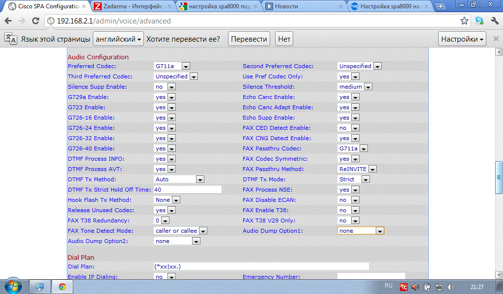

DIZZID Posted January 24, 2012 Posted January 24, 2012 (edited) Зарегестривовался на задарма.... получил там 4 номера... факсы через них можно гонять и цены норм... купил железяку умную,linksys spa8000, и поход она меня скоро в могилу заведёт... звонки проходят,факсы не отправляет.... но принять может... они работаю без t38,уже выключил не помогло.... если кто знает проблему - помогите, неделю за ней... голова скоро взорвётся.... Могу в скринах прислать настройки.... и на всякий случай подскажите все значения,которые надо выключить,что бы т38 не работало... Edited January 24, 2012 by DIZZID Вставить ник Quote

Kristoff_Vampire Posted January 27, 2012 Posted January 27, 2012 поставьте Echo Canc Enable -- no. и проверьте. К сожалению бывает, что на линксисах факсы по кодеку не ходят с включёной Эхокомпенсацией. Вставить ник Quote
E^X Posted February 1, 2012 Posted February 1, 2012 А факсы они как по Т.38 принимают или по G.711alaw или G.711ulaw, по умолчанию включен G.711ulaw, если в Россию звоните выставьте G.711ala. Если по T.38 то если у них там что-то типа Астериска, то он факсы из-за нат на Linksys не пропустит, тут лучше Audiocodes MP-114FXS. И ещё проверьте пингами, нет ли точно потерь, а то с потерями по G.711alaw факсы точно ни разу не пролезут. Вставить ник Quote
IgorDimit Posted February 2, 2012 Posted February 2, 2012 Как и писал вверху пользователь факсы без T38, тоесть по G711 Вставить ник Quote
