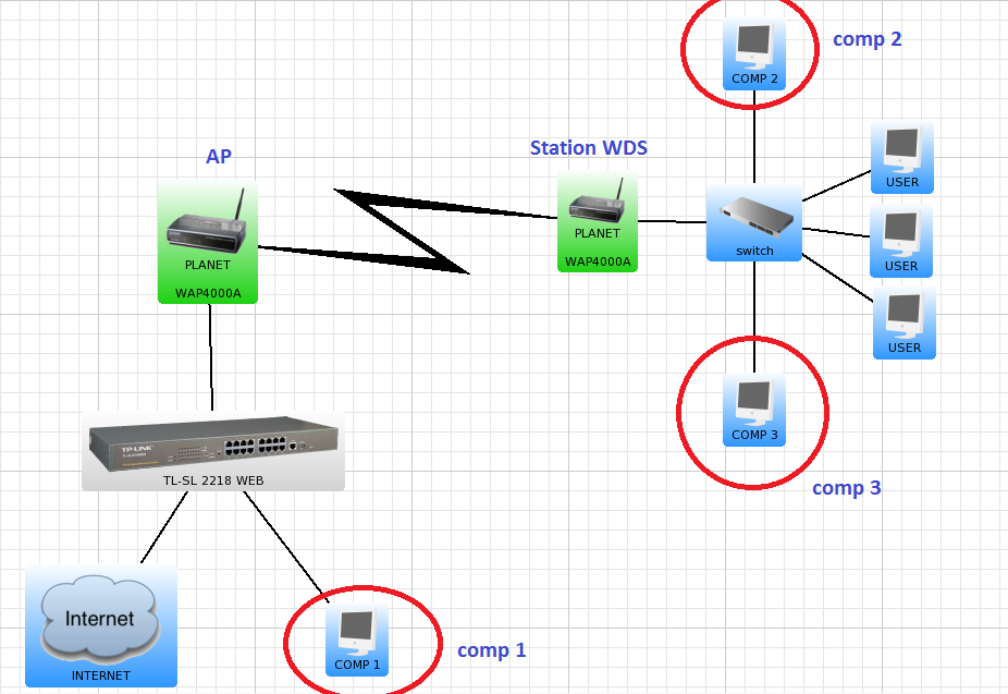

Если пнуть клиента 10.2.7.2 (Comp2 на схеме) с машины 10.2.7.3 (Comp3 на схеме), и посмотреть мак, то мак 00:00:00:00:01 соответствует маку клиента.
Если пнуть клиента с машины 10.2.7.4 (Comp1 на схеме), которая в свитче за БС, мак уже 00:00:00:00:02 соответствует маку точки доступа.

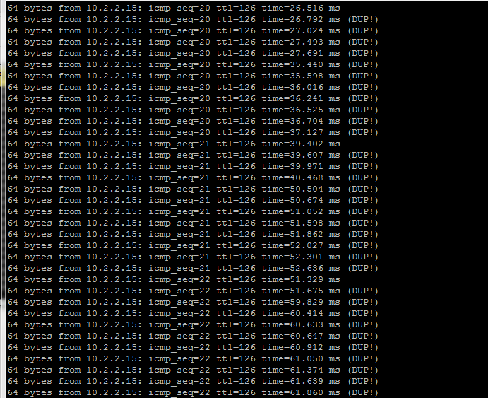

также прилагаю скриншот пинга со стороны сервера аналогичного клиента.
post-81759-000996900 1327429415_thumb.png post-81759-064275900 1327429385_thumb.png
Подобные аномалии наблюдаютя и в других сегментах сети, так что на WAP4000A я не грешу. Похоже на ARP-spoofing, но странно, что мас-адрес подмениваеся точкой доступа.

смотрим мак клиента arp -n 10.2.7.2 и видим мак 00:00:00:00:02. НО это же мак точки доступа! Как такое может быть?
Так и должно быть.
Для прозрачного проброса MAC-ов нужны точки с правильным WDS, указанный Planet под эту категорию не попадает.
