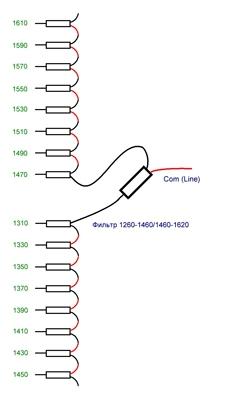

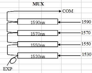

Если мукс сделан как на картинке, то никакой разницы по затуханию поидее нет между OADM и MUX (если нет коннекторов).
Но обычно так мультиплексоры не делают и с целью уменьшения затухания на каналы применяют схему, как на второй картинке.
А так там используются такие же тонкопленочные фильтры.
