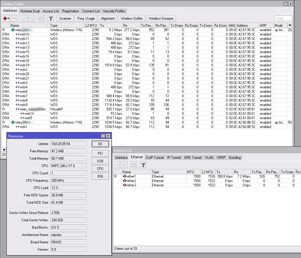

Простите, но зачем ее смотреть? Сперва ограничения по эфиру наступят, а чтобы процессор точки не справлялся с нагрузкой, даже если он NAT делает - такого не видел. Ведь NAT на чем загибается? На маленьких пакетах если только, протокол 802.11 тоже их плохо переваривает. Следовательно он и выступает "интеллектуальным" шейпером, который ограничивает загрузку процессора=)
Мониторить пропускную способность можно с помощью других устройств - полно всяких мониторилок интерфейсов.
У микротика есть встроенные графики, можно прямо через WEB смотреть. Но основные мониторилки нагрузки - это клиенты, они сразу сообщат, если точка перестанет выдавать им положенные мегабиты=).
Вот как можно мониторить загрузку по всем клиентам точки на микротике:
Видно какой клиент сколько качает, входящий и исходящий трафик, легко определить перекосы, например от раздач торрентов. При нажатии по WDS покажется MAC точки, а по нему можно определить в списке клиентов кто есть кто. В списке проводных интерфейсов показан суммарный трафик с точки, уходящий на сервер. Все легко, удобно и без костылей, в отличии от UBNT, где основной интерфейс скуден.
Обратите внимание на загрузку процессора - 12% и это 300мгц=)
