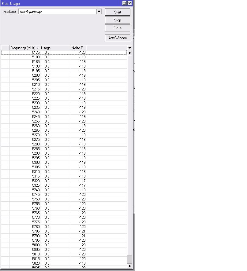

Серж121 Posted February 13, 2012 Author Posted February 13, 2012 Купите 2 штуки - Mikrotik RouterBOARD SXT 5HnD - за 3000р. каждая. Но они изначально работают только как клиент. Запишите в них лицензию L4 - Лицензия MikroTik SW/L4 WISP AP (Level 4) - за 950р. Оплатить и купить можно через интернет прямо. Повесите их на крыше, направите немного в стороны, чтобы покрыть свой сектор 90 градусов и будете на них подключать клиентов в виде таких же SXT, либо на Groove. Самое дешевое и качественное решение за не дорого. Усиления их антенн хватит для нормальной работы на такие же SXT до 4-х км. прямой видимости. На Groove с решеткой 24дб на 6-7км, с решеткой на 29дб на 10-15км. Пришли Mikrotik RouterBOARD SXT 5HnD возникло несколько вопросов по настройке что включить в: Band: Channel Width: Wireless Protocol: и еще просканировал эфир мне выдало что все пусто Вставить ник Quote
Saab95 Posted February 13, 2012 Posted February 13, 2012 Это вы не то сканировали, надо кнопочку Scan нажимать. Вот тут как настраивать - http://forum.nag.ru/forum/index.php?showtopic=67577&view=findpost&p=630928 Вставить ник Quote
