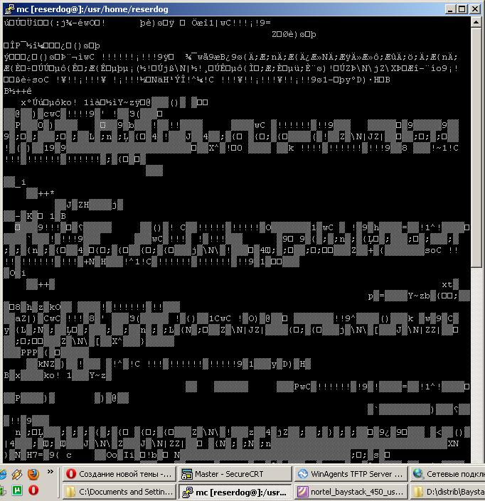

reserdog Posted January 19, 2012 Posted January 19, 2012 (edited) Ситуация следующая: коммутатор якобы грузится, индикаторы (согласно мануалу) говорят, что все в порядке. За исключением одного индикатора (F Dx) на 23-м порту - он постоянно светится, не зависимо от того, вставлен туда кабель или нет. Подключаюсь через консоль - на экран вываливаются иероглифы. На нажатие клавиш никак не реагирует. На лицо повреждение прошивки. При каких обстоятельствах произошел сбой, сказать не смогу, еще не работал в этой компании. Дали проверить свитч - авось получится поднять. Есть ли способ вывести свитч в аварийный режим, когда при загрузке задаются минимальные данные для записи новой прошивки? Дико извиняюсь, что поторопился с размещением темы здесь. После ковыряний в настройках com-порта при подключении к свитчу, выяснилось, что там была установлена не стандартная скорость (19200), поэтому в окне терминала и выводились иероглифы. Возможно, это кому-нибудь пригодится :) Edited January 19, 2012 by reserdog
reserdog Posted January 19, 2012 Author Posted January 19, 2012 Дико извиняюсь, что поторопился с размещением темы здесь. После ковыряний в настройках com-порта при подключении к свитчу, выяснилось, что там были установлена не стандартная скорость, поэтому в окне терминала и выводились иероглифы. Возможно, это кому-нибудь пригодится :)
