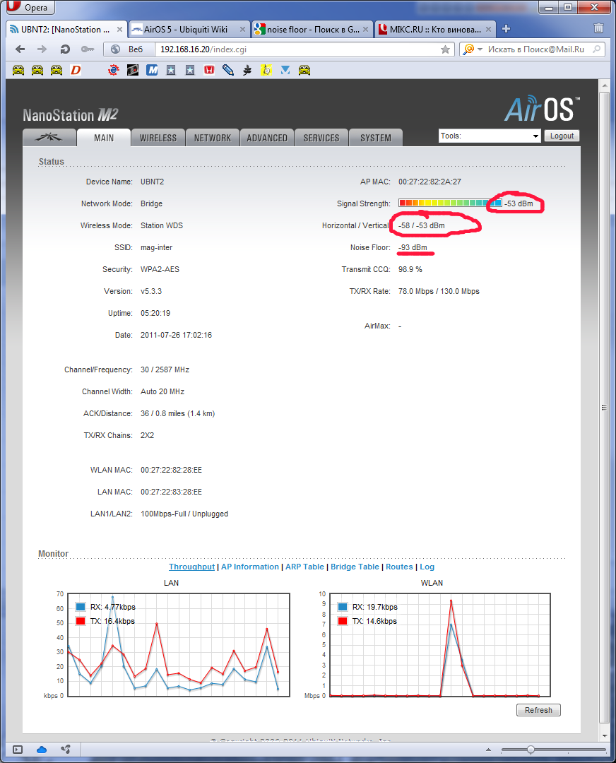

merlin333 Posted January 19, 2012 Author Posted January 19, 2012 Кхм... свежие замеры, непойму, такая мощность сигнала - это хорошо или плохо RX: 15.01 Mbps TX: 10.95 Mbps Total: 25.96 Mbps TX/RX Rate:130.0 Mbps / 130.0 Mbps Вставить ник Quote

Saab95 Posted January 19, 2012 Posted January 19, 2012 Да поставьте вы на точке, которая в режиме AP работает в настройках WIRELESS ширину канала (channel width) 40мгц и скорость сразу возрастет. Шифрование WPA AES, а не WPA2 AES. Агрегацию 8 и 8000. И шум у вас -93, найдите такой канал, на которым будет -98. Собственно отношение сигнал/шум нужно держать в пределах 35-50 по каждому каналу, а не общему, что после полоски показано. У вас сейчас -35 получается. Вставить ник Quote

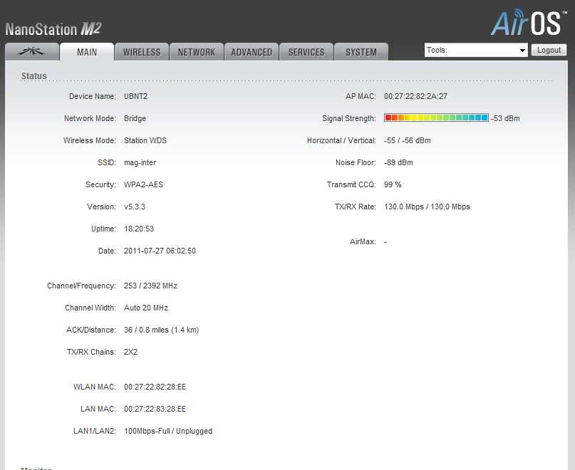

merlin333 Posted January 19, 2012 Author Posted January 19, 2012 Имхо с утра буду все контролировать... а пока новые рекорды _____ после возврата на 40Mgz Channel Width TX/RX Rate:240.0 Mbps / 300.0 Mbps RX: 42.85 Mbps TX: 32.03 Mbps Total: 74.88 Mbps п.с. Как промежуточный вывод - получается страну выставить, поднять мощность передатчика и все дела:) Вставить ник Quote

Saab95 Posted January 19, 2012 Posted January 19, 2012 Saab95 Я правильно понимаю, что либо использовать канал чуть меньше, но и меньше мешать другим либо прокачивать оборудование на полную, и каждый сам за себя:)? Это я к тому, что в самом начале NewUse (чтобы не мешать другим) порекомендовал мне выставить ширину канала 20Мгц Есть такая штука, как эффективность использования спектра. У микротика этот параметр самый высокий из дешевых устройств. UBNT имеет меньшую эффективность, поэтому в одинаковой полосе прокачивает меньшую скорость. В вашем случае имеет место не правильнная установка антенн, иначе на 300 метров даже при минимальном уровне сигналов 9дбм противоположные точки ловили бы друг друга с уровнями под -60, у вас же это не так. Следовательно измените расположение антенн так: 1.Чтобы между ними была прямая видимость (деревья, кусты, трубы, провода не загораживали, а так же чтобы была дырка примерно диаметром 2 метра свободного пространства). 2.Чтобы антенны устройств были параллельны друг другу (если одно ниже, другое выше, то и антенна одного должна смотреть немного вверх, а другого немного вниз). 3.Чтобы антенны были размещены не менее 1 метра от уровня крыши или другой поверхности, при расположении на стене - отнесены как можно дальше от нее. Вот когда все это сделаете, когда уменьшите мощность до 9-10 мегабит и получите уровни под -60..-65, когда CCQ будет всегда 100%, канальные скорости 130/130 для 20мгц полосы, вот тогда и получите свои 70-80 мегабит прокачки. Так же имейте в виду что не на каждой частоте устройства нормально работают, самая лучшая работа будет в 2400-2500мгц, но там может быть наличие других устройств и помех от них. Сдесь настраивают так - сменили частоту - записали параметры, сменили частоту + или - 50мгц - записали параметры и так весь диапазон. Далее выбрали ту, где лучшие показатели/прокачка и далее начали уже около той частоты прибавлять/убавлять по 7 или сколько там меняется мегагерц и так же проверять. В итоге найдете самый лучший канал для работы. Ну а полосу 40 использовать все же не стоит, если нет реальной потребности в полном дуплексе через устройство, в одну сторону все равно более 100 мегабит не передать, т.к. сетевой порт на 100 мегабит=) Вставить ник Quote

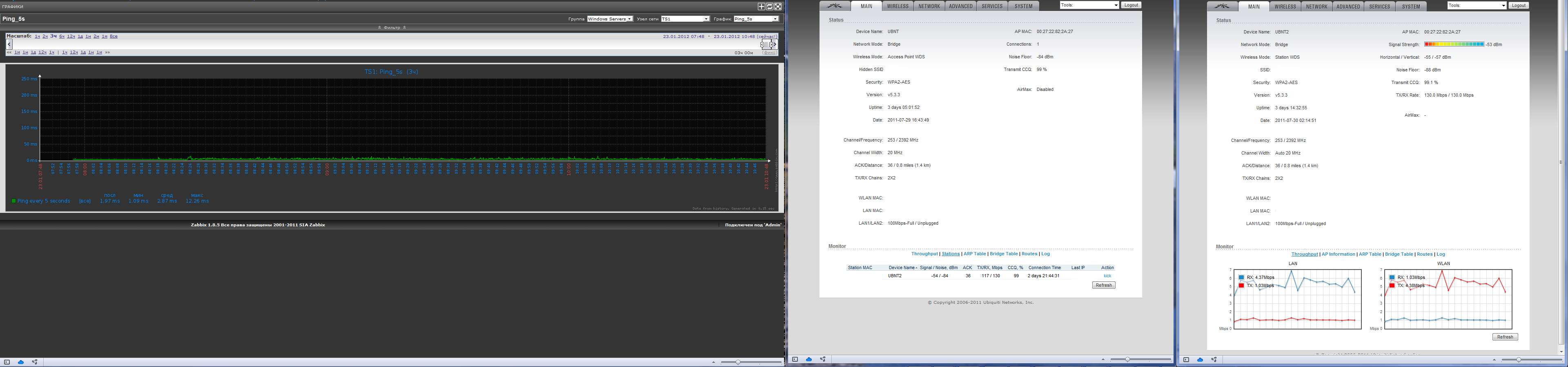

merlin333 Posted January 20, 2012 Author Posted January 20, 2012 Итак рабочий день. Что хорошего: 1. Пинг стабилен 2. Скорости хватает вдоволь 3. Сигнал отличный 4. Люди благодарят за проделанную работу;););) Что есть плохого: Просто приведу принтскрин (так как все работает отлично - ничего пока менять не собираюсь без веских и достаточных причин) Вставить ник Quote
NewUse Posted January 20, 2012 Posted January 20, 2012 (edited) А вам скоко хватило еси не секрет ? 15 на клиента, по 80 и 443 портам ограничений нет... Просто приведу принтскрин (так как все работает отлично - ничего пока менять не собираюсь без веских и достаточных причин) я бы с мощностью поигрался, где-нить на 3-5дБ снизил, хотя, если и так хорошо работает, можно оставить... какие оптимальные параметры оказались, какая скорость? Edited January 20, 2012 by NewUse Вставить ник Quote
axisf Posted January 20, 2012 Posted January 20, 2012 Не могли бы Вы выложить ИТОГ, т.е. настройки, скорости, сколько компов через ubnt работает. Если реально, то засечь на свичах максимальный трафик по сторонам. Я поддерживаю NewUse, мощность нужно постараться снизить, т.к. в направлении +-90 градусов от вашей точки идет фон (с двух сторон). У других тоже могут начаться проблемы и они тоже поднимут мощность, в итоге, как бывает у наших клиентов, эфир забивают так, что скорость максимальная 5-7 мбит/с + большие задержки, конечно же если бюджет сильно ограничен, то можно перейти на 5ГГц. Вставить ник Quote
