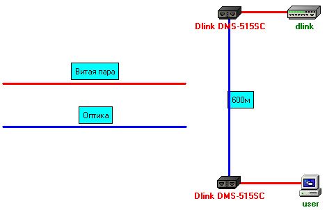

Всех приветствую. Назрел вопрос. Нужно подключить точку по оптике. Будет ли работать такая схема с такими конвертерами?
коммутатор-(медь)-конвертер-(оптика)-конвертер-(медь)-пк
Конвертеры планирую Dlink DMC-515SC
Конечно будет, указанные конвертеры требуют 2 одномодовых волокна и вперёд!
Одномодовый и одно волокно это вещи ОЧЕНЬ разные.
Не путайте себя и других.
Ка правило сейчас используется многомодовое волокно, с количеством волокон в линке - одно или два, 1550-1310 по одному или 1310-1310 по двум соотвественно, только к названиям "одномодовое" или "многомодовое" количество волокон в линке никакого отношения не имеет.
Многомодовые волокна отличаются от одномодовых диаметром сердцевины, который составляет 50 микрон в европейском стандарте и 62,5 микрон в североамериканском и японском стандартах. Из-за большого диаметра сердцевины по многомодовому волокну распространяется несколько мод излучения — каждая под своим углом, из-за чего импульс света испытывает дисперсионные искажения и из прямоугольного превращается в колоколоподобный.
Чёй-то вас куда-то понесло... Человек спросил конкретно про длинк DMC-515SC, я ему ответил, что конкретно эта модель работает по двум (штука) одномодовым (тип волокон) волокнам, кого и чем я запутал? при чем тут WDM и "как правило..."?
Дв лоханулся, лоханулся, признаю)
За 5 лет перепутались названия.
Собственно разговор начал потому что в свое время сварщики задолбали голову морочить называя одно волокно одномодовым, два многомодовым.
Вот и вспомнил старое, но перепутав свойства многомодовго и одномодового.
Всем сорри)

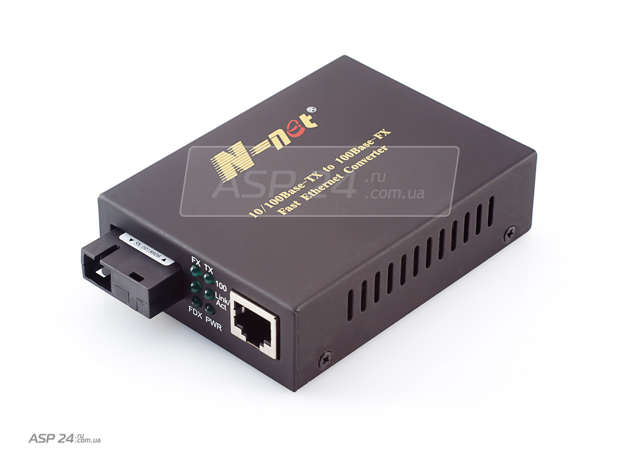

так а вот вопросец к примеру имеем такой как на картинке внизу. а вот я непонял одно можноли связать 2а таких конвертора по одному волокну? и еще такое интимный вопросец :) на попе такого шмайсера есть дип переключатель а вот для чего он??? есть ли подробное описание что и как и куда переключать и значение светодиодов кто расскажет? ну с индикацией линк и повер я понял :) а как с остальными?
Они парами работают. Один должен быть с буквой "А" в названии, другой с буквой "B". Переключатель либо вкл/выкл LFP, либо режим дуплекса для оптики. Скорее второе. Со светодиодами вроде все просто. FX - волокно, TX - медь.
