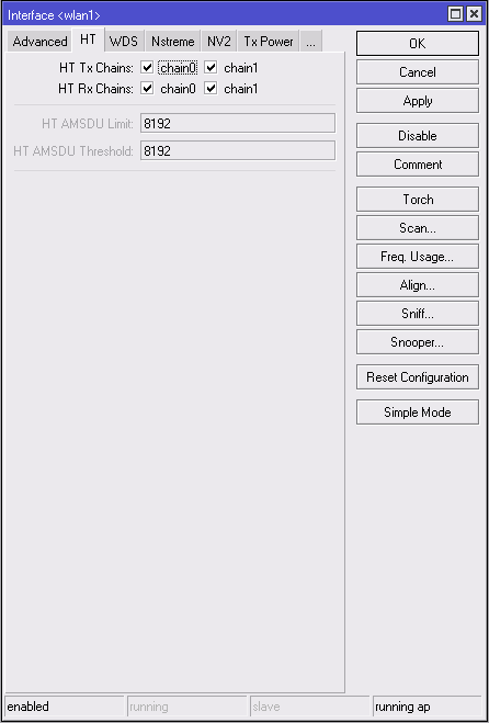

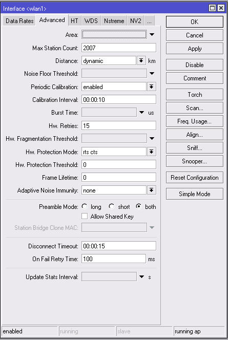

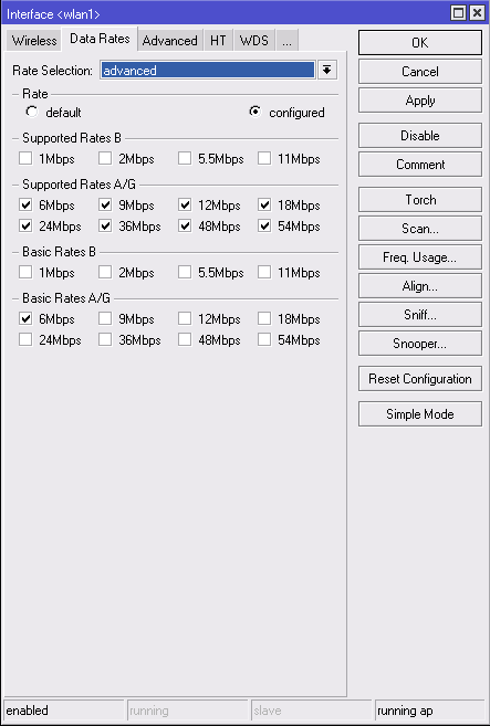

Saab95 Posted January 11, 2012 Posted January 11, 2012 Надо просто отключить скорости B/G режимов (снять галочки на вкладке Data Rates, которая доступна после нажатия кнопки ADVANCED), включить протокол RTS/CTS на вкладке Advanced и на вкладке HT включить оба канала на прием/передача (отметить 4 галочки) и чуть ниже в поле Guard Interval поставить значение - Long. На микротик записать прошивку 5.9. Вставить ник Quote

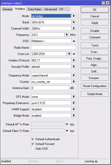

SlipEFR Posted January 11, 2012 Author Posted January 11, 2012 В наших условиях wifi работает по G режиму так как у клиентов обычные Nanostation 2 loco. Зашёл в настройки микротика там где ты сказал yадо просто отключить скорости B/G режимов. У меня стояла галочка в Default. какие галочки нужно снимать именно Вставить ник Quote
Saab95 Posted January 11, 2012 Posted January 11, 2012 Начнем с того - вы эту радиокарту 2-мя кабелями к антенне подключили? В представленном окне надо снять все галочки с B скоростей тогда, раз наносы старые. Запишите туда прошивку - http://mikrotik.online.ir/routeros-mipsbe-5.9.npk Нажмите сбоку в винбоксе кнопку Files и перетащите туда файл прошивки мышкой. Как закачается нажмите в меню System--+Reboot и нажмите Yes, микротик перезагрузится в течении нескольких минут и включится уже с новой прошивкой. Вставить ник Quote

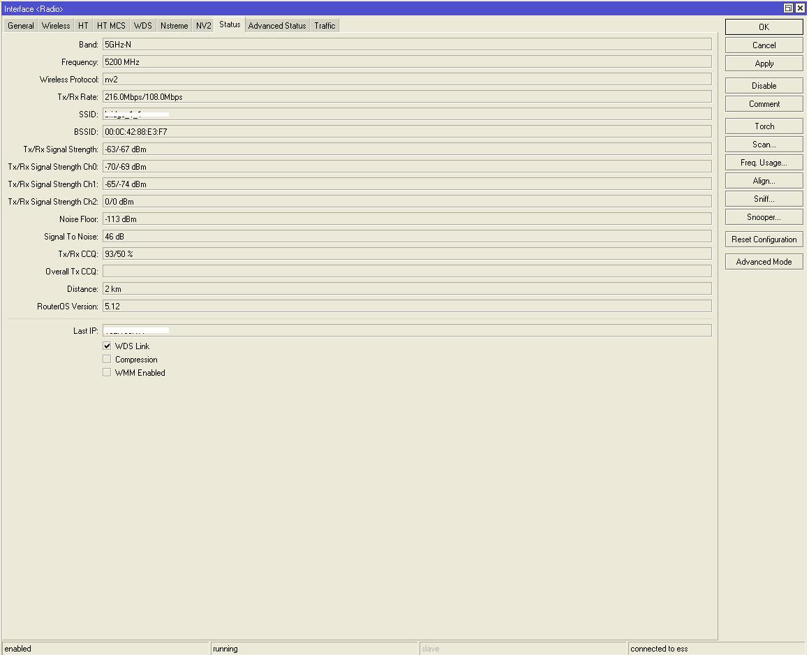

LLatypov Posted February 16, 2012 Posted February 16, 2012 Шефы, ситуация такая. Все настройки производил в домашних условиях. мин расстояние между точками метра 2. Настроил железячки по инструкции http://asp24.ru. Все вроде бы хорошо. Конект есть. показывает 6,5Mbs/6,5Mbs. При прокачке скорость выростает вот так -> 300Mbs/150Mbs. Свои 100 Mb я получаю при прокачке. Только вот как-то не уютно от такого разбега по скорости в 50%. Есть идеи как исправить? Вставить ник Quote
Constantin Posted February 16, 2012 Posted February 16, 2012 При прокачке скорость выростает вот так -> 300Mbs/150Mbs. что у вас в квалити? по RX/TX Вставить ник Quote

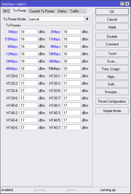

Saab95 Posted February 16, 2012 Posted February 16, 2012 На вкладке HT поставьте Guard Interval - Long, и конечно же уменьшите мощность. Вставить ник Quote
LLatypov Posted February 16, 2012 Posted February 16, 2012 При прокачке скорость выростает вот так -> 300Mbs/150Mbs. что у вас в квалити? по RX/TX Вставить ник Quote
Saab95 Posted February 16, 2012 Posted February 16, 2012 Видно что клиент имеет проблему при приеме данных от базы и имеет перекос по поляризациям - настраивайте антенну так, чтобы сигналы по парам были равны. Вставить ник Quote
