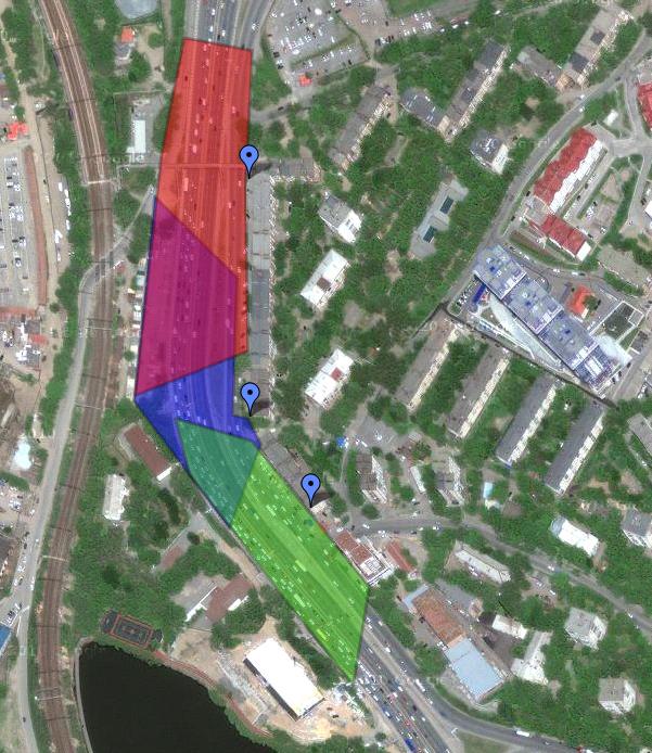

Вот как все это выглядит, на примере 3-х хотспотов на микротике с 2-мя секторными антеннами, подключенными к радиокарте R52n-M и работающими в G-only на 2-х каналах прием/передача. На базе мощность 18дбм, проверка покрытия сперва была проверена ноутбуком с определением пропускной способности и отметок по GPS на местности. Далее основываясь на реальной зоне покрытия была нарисована карта покрытия схематически.
