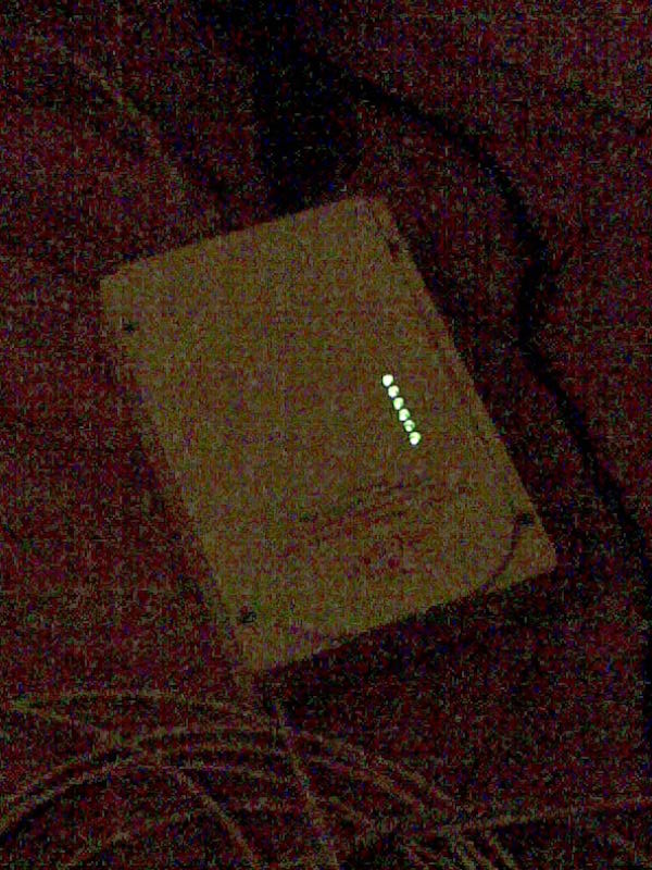

Demian77 Posted January 10, 2012 Author Posted January 10, 2012 (edited) Ребенок вскрыл кассету. Ничего страшного, но поругать стоит. Опасность есть, если только смотреть именно на торец волокна... Извините торец волокна это где?И вот выложил как коробка выглядит я ее правда закрутил уже Edited January 10, 2012 by Demian77 Вставить ник Quote
martin74 Posted January 10, 2012 Posted January 10, 2012 Это вытащить оконеченный кабель из разьема и посмотреть на него.... Вставить ник Quote

Demian77 Posted January 10, 2012 Author Posted January 10, 2012 Это вытащить оконеченный кабель из разьема и посмотреть на него.... Сбоку значит если посмотреть опасности нет?И еще скажите пожалуйста почему у меня кабель идет как бы через переходник а не сразу в пипку которая подключается в конвертер,кабель сложен с металической болванкой и они заизолированы прозрачной трубкой,если нужно могу сфотографировать Ну так вытащите этот кабель из коробочки, выключите свет в комнате и прикладывая лист белой бумаги к разъему попробуйте разглядеть красное пятно излучения, а там уже сами определите можно ли таким излучением что-то повредить=) Читал в инете и вроде здесь на форуме что глаз не видит излучения однако оно настолько сильное что можно стать инвалидом,почему мастер который эту байду подключал использовал очки похожие на сварочные.Извините я не спец,просто нахожусь в стрессе из-за ребенка Вставить ник Quote

Negator Posted January 10, 2012 Posted January 10, 2012 (edited) Ничего страшного в этом излучении нет. Проблемы возникнут только в случае если смотреть непосредственно на торец пигтейла и в конвертер на протяжении нескольких десятков часов. Сбоку можете смотреть сколько угодно -проблем не будет никогда. Да и не излучение это вовсе - а обычный свет. Только маленький и слабенький. Если будете долго смотреть на лампочку -шанс потерять зрение намного выше, потому что излучение там в десятки раз сильнее. Вскрывать касеету не стоит - довольно легко там сломать волокна, а особенно ребенку. Ремонт интернета в таком случае будет весьма недешев. Edited January 10, 2012 by Negator Вставить ник Quote
dmvy Posted January 10, 2012 Posted January 10, 2012 мощность излуения измеряется в мВт. в патч-корд смотреть абсолютно безопасно, т.к. протсходт достатгчное затухание, но в сам конвертор долго лучше не смтореть. а свет вы не видите потому что длина волны в волокне в невидимом диапазоне 1310нм или 1550нм. Вставить ник Quote
