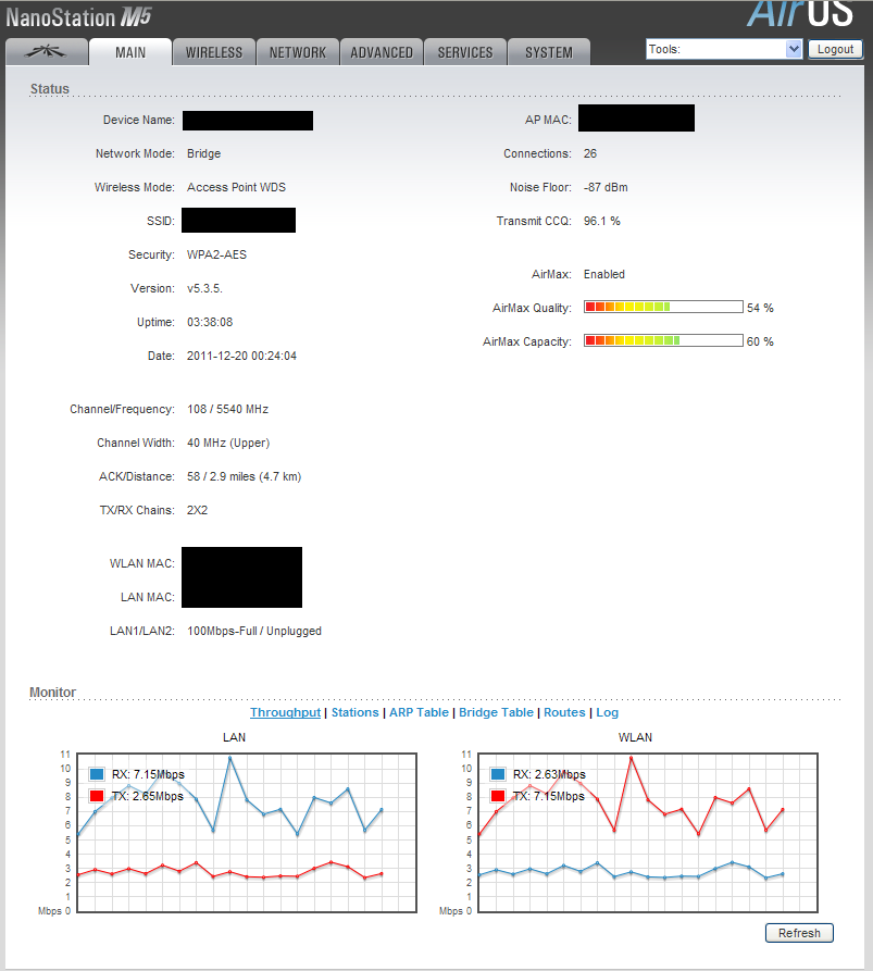

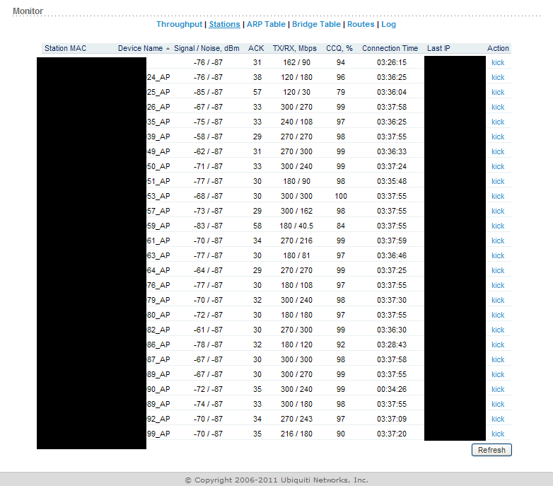

Saab95 Posted January 6, 2012 Posted January 6, 2012 Ну как всегда повеселили =) По ценам в рублях спорить не стану, а вот по тарифам можно, средний тариф 4мбит, макс 8 полет нормальный. Мы тут про гарантированный канал ? я думаю нет ;) Поэтому на рокет до 50хомячков с тарифом 4мбит, если подключать будете плавно то даже незаметите разницы в нагрузке базы, но также попытаться найти вменяемого админа кот это все разрулит, или самим набивать шишки ;) 300Домов из них 50% максимум подключаться вот вам и 2,3 базы за глаза. ТС пишите в личку чем смогу помогу. А вы можете выложить скрин, где на базе UBNT висят хотя бы 30 клиентов, чтобы там были видны уровни сигналов от них и прокачка через базу? А то на словах многие говорят как все хорошо работает, а на практике оказывается все иначе. Ну да, если принять во внимание, что UBNT это самое бестолковое оборудование на рынке, а основные преимущества простота установки (да что там, зайти в меню, поставить 2 галочки и интернет появился) перекрывается сложностью поиска неисправностей (например днем работает нормально, а вечером пинги под 500) и необходимостью создания всяких костылей для управления - тогда вы правильно посоветовали, найти вменяемого админа чтобы переложить на него груз ответственности=) 50 хомячков по 4мбит, это уже 200 мегабит без учета обратного трафика, столько и Radwin 2000 не прокачает при идеальной видимости=) Даже если принять во внимание, что из этих 50 только 10 будут одновременно пользоваться интернетом, это уже 40 мегабит - а столько с вайфая можно раздать в том случае, если у всех клиентов просто идеальная видимость, конечно если оборудование работает в полосе 20мгц. Самые прошаренные включают полосу 40мгц, бегунок мощности на максимум и начинают портить и без того плохую электромагнитную обстановку в округе. Ну а главное стоит подумать, что будете делать через год или два существования этой сети, и как ей управлять и т.д. Да и клиентам вряд ли понравится работать на перегруженной БС с огромными пингами, а если они еще и торренты врубят (а у UBNT нет средств для борьбы с ними), тогда обеспечены веселые вечера=) Так же не забывайте, что 5ггц лицензируемый диапазон. Без регистрации можно только 2300-2483мгц использовать. И на 5ггц до 100 мват тоже регить надо :( Да то, что регить надо это не так и страшно. Если к примеру делать линк точка-точка. Можно поставить антенны посильнее, мощность убавить и работать себе на здоровья. Никому не мешать. Да и такой линк с земли трудно поймать. Другое дело обсуждаемый тут вариант БШПД на 5ггц на базе UBNT со 120 градусными антеннами. Мало того, что базы будут светить во все стороны, так еще огромное количество клиентов добавят излучения так, что проезжающая мимо машина частотников поймает излучение на круговую антенну, встроенную в крышу и непременно наведается посмотреть, кто же это такой умный=) Вставить ник Quote

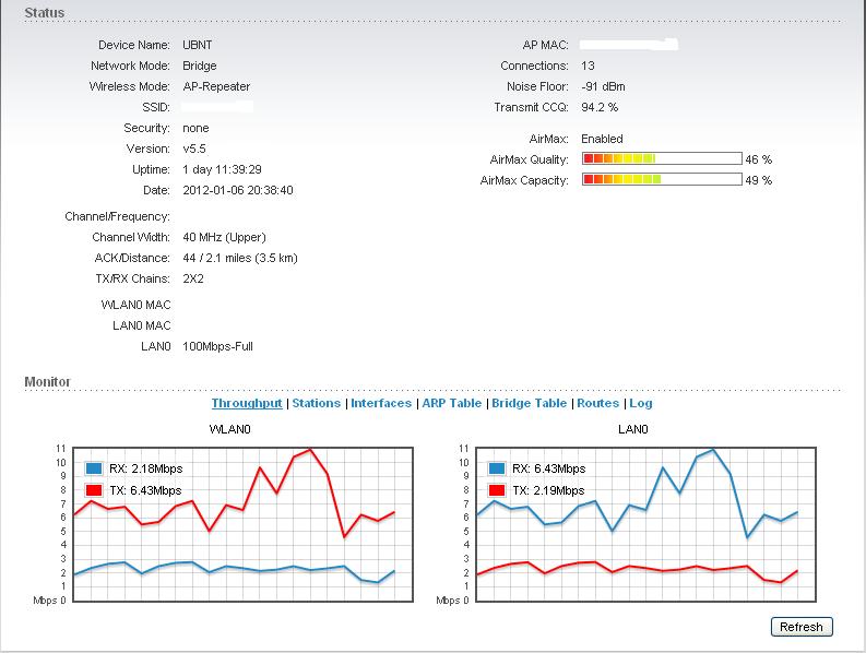

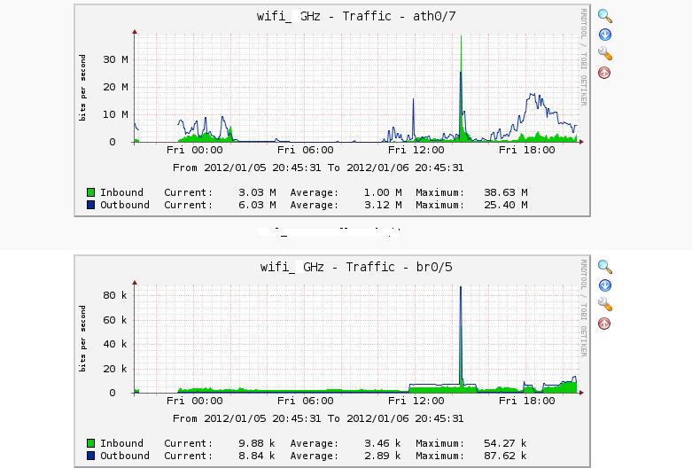

kosmich7 Posted January 6, 2012 Posted January 6, 2012 Даже если принять во внимание, что из этих 50 только 10 будут одновременно пользоваться интернетом, это уже 40 мегабит В среднем при "50подключенных" 30подключено к базе из них 15 серфят и 2,3качают активно. Да и клиентам вряд ли понравится работать на перегруженной БС с огромными пингами, а если они еще и торренты врубят (а у UBNT нет средств для борьбы с ними) Представьте себе есть;) нужно просто уметь их готовить=) Вставить ник Quote

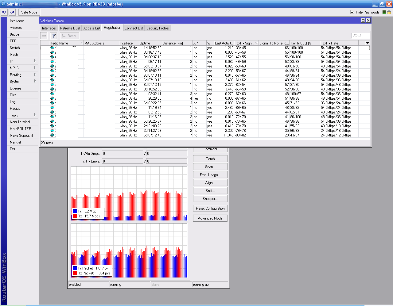

Saab95 Posted January 6, 2012 Posted January 6, 2012 В среднем при "50подключенных" 30подключено к базе из них 15 серфят и 2,3качают активно. Странные у вас клиенты=) вот я выкладываю скрин, не мой, утащил у одного человека, которому микротик настраивал. Подключено на базу около 30 клиентов, активны в данный момент 19 (там один линк на 5ггц в качестве магистрального) качают/серфят около 13-15, тарифы 512, 1024, 2048. Частота 2ггц. без МИМО. Потребляют около 16 мегабит в секунду, обратка 3 мегабита, итого 19-20 мегабит общая прокачка базы. 3600ппс. Но там все клиенты вылизаны, более чем у половины клиентов идеальная прямая видимость, у остальных немного перекрытая и у 2-х клиентов проблемы с видимостью, один из них при этом на расстоянии 7км (там на скрине видны и расстояния и уровни сигналов, CCQ в обе стороны). База + магистральный канал в одном лице. Управление через один IP, снизу приходит только питание. Можете выложить аналогичный скрин с клиентов на UBNT? Вставить ник Quote

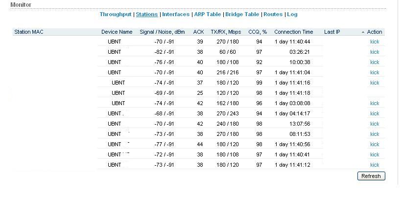

kosmich7 Posted January 6, 2012 Posted January 6, 2012 Да перед такими пионэрами сааб95 - просто ангел.Вам ещё яйца не оторвали за работу в 40 ГГ?? Что за дибилизм и элементарное не уважение к окружающим?? У меня 13 пользователеё спокойно получают 12 Мбит в полосе 5 Мг ширины. Это тестовая база для экспериметов так сказать;) В 20Мг и 10Мг трафик примерно тот-же, так шо давайте не будем;) Вопрос звучал о реальной нагрузке на UNBT, для чего и кактус приложен, полоса 40 говорит о том что физически эти клиенты не ограничены;) кроме шейпа тарифа конечно=), чтоб не начали тут ныть что типа UBNT прожевать больше не может, и всего в указанном выше мною посте, за 13коннектами 25хомячков онлайн;) вот так. Вставить ник Quote

kosmich7 Posted January 6, 2012 Posted January 6, 2012 (edited) У вас полоса 40мгц, сигналы похуже чем на моем скрине, а скорости примерно одинаковые, только у вас в МИМО а на скрине без МИМО =) Мы тут не скоростя обсуждаем=) ТС спросил сколько ? я ответил;) Т.Е. Нагрузка на базу не что из этих 50 только 10 будут одновременно пользоваться интернетом, это уже 40 мегабит а всего 10-15 Сильно не смеяться. А вот вам Saab95 и реальность;) Edited January 6, 2012 by kosmich7 Вставить ник Quote
