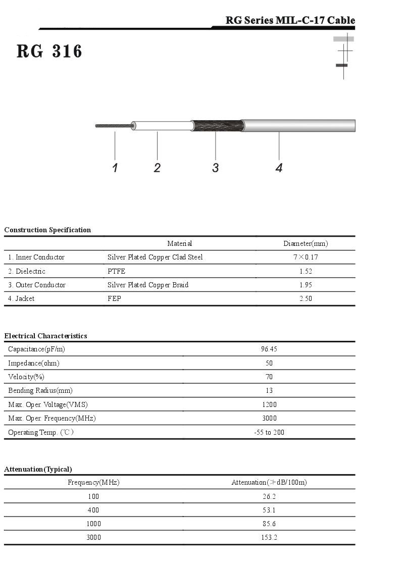

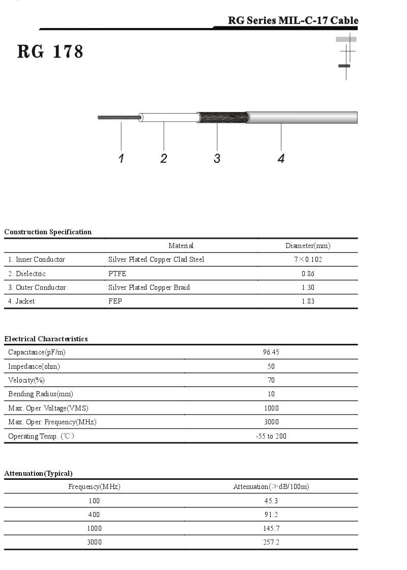

Спасибо большое за ссылочку. Но все эти кабеля что указаны в ссылке толстые и используються для подключения внешних антенн уже непосредственно от пигтейлов который идут допустим от карточки mikrotik R52.

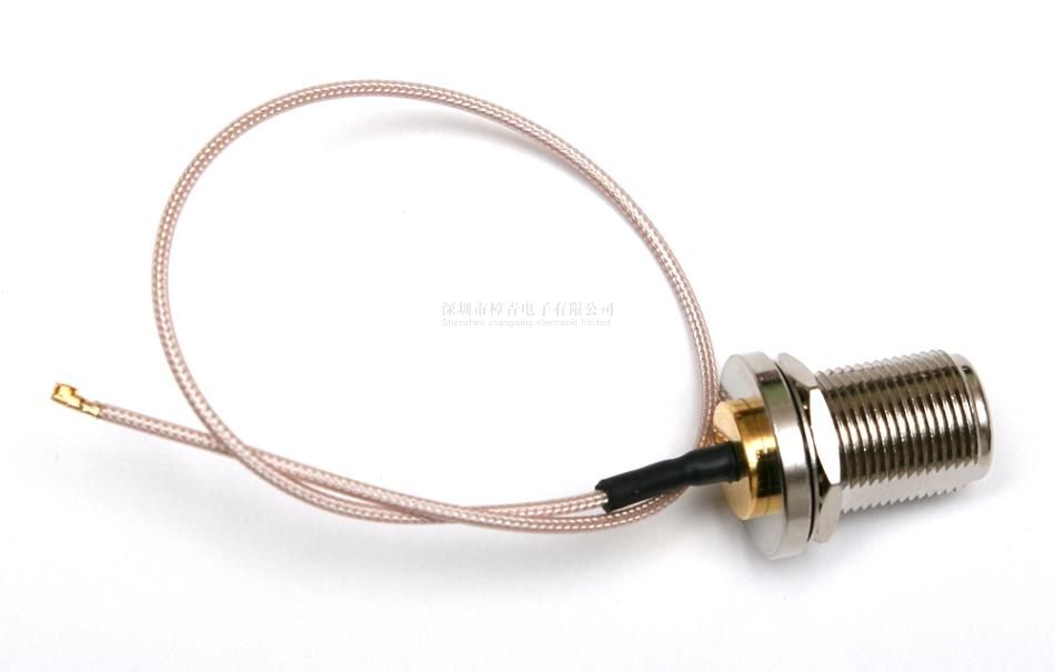

Мне нужно знать какой кабель использовать допустим вот на таком пигтейле ??? Пигтейл с U.FL на N-type(Female)
Спасибо, я тоже считаю что 316 лучше. Будем пробовать )))
К стати, а где можно преобрести такую оборудку для тестирования пигов ??? И дорого ли это удовольствие стоит??? Спасибо!
