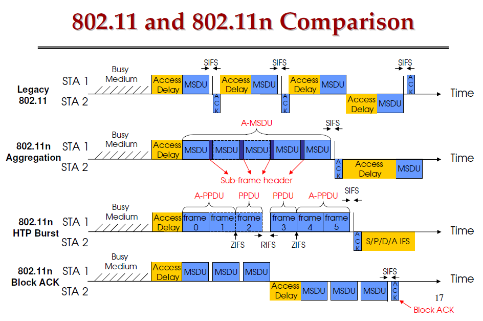

Вот почитайте, всем будет интересно, кто делает радиолинки Применение оборудования Wi-Fi стандарта IEEE 802.11a/b/g/n в сетях фиксированного БШД
Длина 4-8K байт фрейма A-MSDU и 64K байт A-MPDU по стандарту IEEE 802.11n
оптимизирована на условия домашнего и офисного применения для скоростной передачи видео
при отсутствии интерференции. Применение устройств IEEE 802.11n с большим размером
фреймов агрегации при наличии помех и переотражений радиосигнала в сетях БШД
сопровождается высокими потерями пакетов данных, увеличением задержек и значительной
деградацией пропускной способности каналов связи.
Таким образом, относительно высокие максимальные скорости передачи данных на
оборудовании Wi-Fi могут быть получены только на трафике с длинными пакетами данных, к
которому можно отнести сервис копирования файлов по протоколу FTP. Реальная пропускная
способность Wi-Fi устройств на трафике из мелких и средних по длине пакетов в десятки раз
меньше, чем максимальные скорости передачи данных, получаемые на тестах по копированию
файлов.

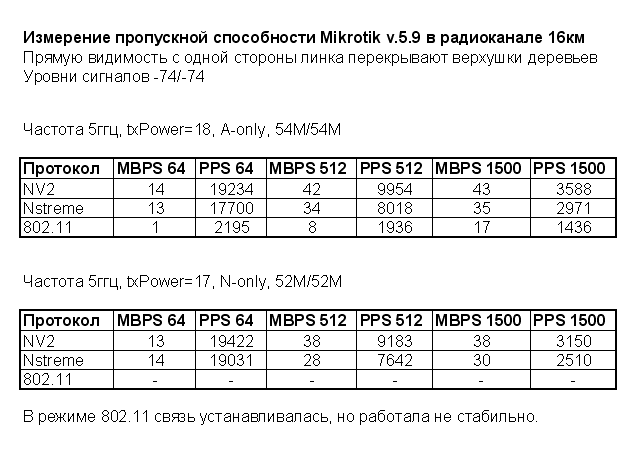

Вот сделал замеры в A-only и N-only на линке 16 км.
В N-only в режиме 802.11 работа была очень не стабильна и измерить параметры линка не получилось.
Видно что в одних и тех же условиях показания на линке в N-only хуже, чем в A-only.
На предыдущих версиях ОС (4-я ветка) в NSTREME удавалось передавать 40000 пакетов, в NV2 было в 2 раза меньше - 20000. Теперь в версии 5.9 в NSTREME пакетная производительность так же упала.
