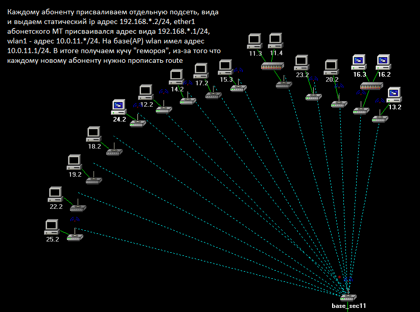

npokypop Posted January 3, 2012 Posted January 3, 2012 Как-то года два назад столкнулся с задачей реализовать AP на МТ 2.9.27, абоненты тоже на МТ 2.9.27, так как в бридж на этой версии нельзя поставить два интерфейса wlan1 и ether1 то пришлось извращаться. Схема работает и сейчас, но имея 8 секторов, довольно трудоемко прописывать route на всех промежуточных AP для каждого абонента. Кто реализовывал на МТ 2.9.27 AP с одной подсетью ? Описание на рисунке. Вставить ник Quote

npokypop Posted January 4, 2012 Author Posted January 4, 2012 Дело было когда gento-livecd еще не было, или я не знал про его,а простой routeros-key.iso не на всех HDD умеет подбирать KEY. Сеть строилась на энтузиазме и на финансах (на клиентское оборудование) пользователей, так что платить 80-100уе за абонентский комплект МТ никто не хочет, а вот поставить старый системник за 10уе + wlan карту за 15 + ether 5уе + расходы на антенну 10-20уе, в итоге получаем 40-50уе за весь абонентский комплект. На данный момент ездить и переставить МТ на 3.22 для 40-50 пользователей и + 8 секторных AP не так уж и легко. Думал как-то поиграть с маской подсети, чтобы абоненту выдавать по два ip из одной подсети, обрезать это маской, но что-то не получается. Пример как хотел сделать: База: ether1-192.168.1.1/24 wlan1-10.0.11.1/24 route-192.168.2.2/31 gw 10.0.11.2 route-192.168.2.4/31 gw 10.0.11.3 Клиент: wlan1-10.0.11.2/24 ether1-192.168.2.1/31, на ПК ip 192.168.2.2/31 шлюз 192.168.2.1 Клиент2: wlan1-10.0.11.3/24 ether1-192.168.2.3/31, на ПК ip 192.168.2.4/31 шлюз 192.168.2.3 но видимо я что-то недопонял с возможностями такой маски подсети. Вставить ник Quote
Saab95 Posted January 4, 2012 Posted January 4, 2012 Вам сейчас надо просто принять решение о модернизации сети. Или бросить все это дело, т.к. скоро затраты на ее эксплуатацию превысят получаемый доход. Сам через это проходил, хорошо что не долго в таком тупиковом направлении двигались=) и быстро поняли глупость такой экономии. Вот например плата MT с интегрированным радио - Mikrotik RouterBoard 711-2Hn стоит 1550р. это как раз и есть 50 баксов. Вот антеннабокс AntennaBox2 mmcx - 500р. 16 баксов. Ну и блок питания еще 300р. - 10 баксов. В итоге за 76 баксов нормальное клиентское оборудование, которое вдобавок ЕСТ МЕНЬШЕ ЭЛЕКТРИЧЕСТВА. Старые компы потребляют около 100 ватт в час, в день 2.4квт, в месяц 74квт - это 150-300р в зависимости от тарифа за электрчиество, даже за год при самых низких тарифах потребит почти 2000р. Про какую экономию вы говорите? А в вашем случае надо просто использовать проброс портов, клиентское оборудование будет работать в режиме NAT. На клиенте делаете проброс всех портов с wlan на комп клиента (аналог DMZ) и никакие роуты вам вообще не понадобятся. Будет схема: База: ether1-192.168.1.1/24 wlan1-10.0.11.1/24 Клиент: wlan1-10.0.11.2/24 ether1-192.168.2.1/24, на ПК ip 192.168.2.2/24 шлюз 192.168.2.1 NAT на сеть 192.168.2.0/24 DMZ на 192.168.2.2 После этого в вашей сети будут только адреса 10.0.11.х и все клиенты могут видеть друг друга под этими адресами. Вставить ник Quote

npokypop Posted January 4, 2012 Author Posted January 4, 2012 На самом деле не 50-60 стоит, а 30-40. Но все же пионер-нет не может позволить себе ставить в аренду пользователям оборудование CPE по 80-100уе. При том что стоимость инета для пользователя 3-6уе в месяц. А местный монополист ADSL провайдер ставить модемы именно бесплатно. В общем было решено для начала перевести все станции на МТ 3.22, для того чтобы использовать Bridge между wlan1 и ether1, и раздавать ip по DHCP, Хотя может от статических IP мы уходить пока не будем, так контролировать удобнее. Вставить ник Quote
