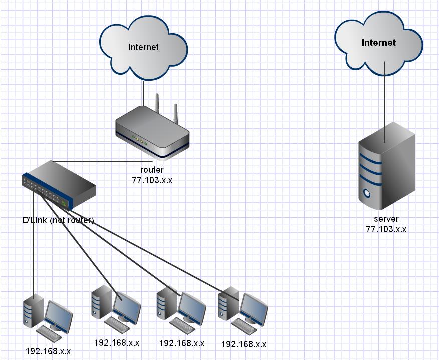

В общем суть в следующем сервер с ПО+авторизации должен смотреть в инет с белого айпишника 77.104.х.х с абоненской сторону роутер с белым айпишником 77.108.х.х а самим абонентам присваиваються аипи со 192.168.х.х - какое ПО работает по принципу хотспота со страницей активации но действовала бы авторизация не за сесию(выключил комп включил опять авторизоваться) а на месяц(один раз при активации платежа, до пустим) + работал шейпер(ограничевал скорость).. вот бьемся над этим т.к. изихотспот может авторизоваться по мак-адресу но тут загвостка слишком сложно для абонента... подскажите ПО или систему или что нибудь похожее на хотспот, для такой топологии провайдера!!!
На Ideco3 это можно сделать. Она до 200 пользователей бесплатна. Там есть веб-портал авторизации и регистрация по карточкам. Даете клиенту карту, он вводит ее данные, получает логин+пароль для доступа в интернет и далее может либо иметь доступ по какому-нито туннелю, либо получать IP адрес автоматом от DHCP сервера. Как деньги кончатся (пройдет месяц) и у него на счету будет 0 - система его не пустит в интернет.

Вам не биллинг искать с авторизацией надо, а решение для удаленного роутера, который будет управлять клиентскими подключениями. А биллинг подойдет любой. Ну почти любой. Просто надо помнить всегда, что программа-калькулятор не в состоянии выполнять работу системного администратора, который построит схему доступа.

Не парьтесь, TraffPro позволяет реализовать вашу схему, собственно поддерживаются несколько типов авторизации, какую именно использовать решать вам. По стоимости дешевле чем вышеперечисленные, ставится на на любой Linux какой вам больше приглянется. Есть всё на борту: шейпер, биллинг, резервирование каналов, графики, тарифные планы, почтовый сервер и прочее.
Есть 2 типа провайдер или офис версия, собственно всё зависит от места применения, есть так же Enterprise включающая в себя обе версии.
