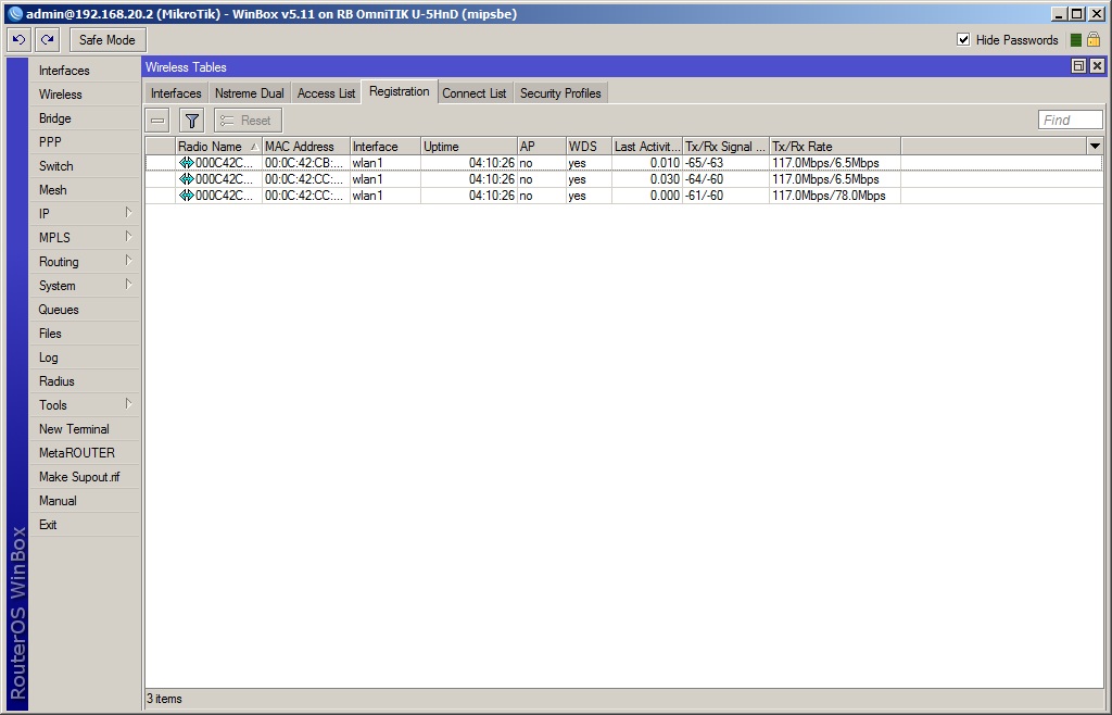

server801 Posted January 9, 2012 Posted January 9, 2012 jdemon Скрин с уровнями можете показать? Можно в личку . Вставить ник Quote
jdemon Posted January 9, 2012 Posted January 9, 2012 (edited) Да, к сожалению щас не все 6 линков работают. Но самый дальний это верхний на скрине. Edited January 9, 2012 by jdemon Вставить ник Quote
