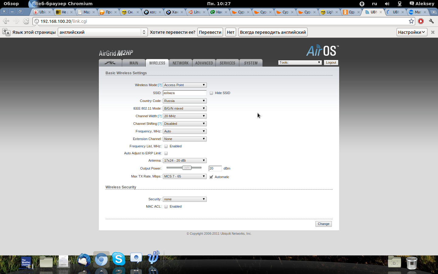

diesels Posted December 26, 2011 Posted December 26, 2011 В общем стоит это железка. Device Name:UBNT Network Mode:Router Wireless Mode:Access Point SSID:AS-baza Security:none Version:v5.3.5. Uptime:2 days 21:19:27 Date:2011-12-22 18:05:23 Channel/Frequency:6 / 2437 MHz Channel Width:40 MHz (Upper) ACK/Distance:54 / 2.5 miles (4.1 km) TX/RX Chains:1X1 Antenna:Not specified WLAN MAC:00:27:22:32:6F:02 LAN MAC:00:27:22:33:6F:02 LAN:100Mbps-Full AP MAC:00:27:22:32:6F:02 Connections: 0 Noise Floor:-96 dBm Transmit CCQ:- AirMax: никто к ней не может подключится. пробовал с шифрованиеи и без. все безтолку. Вставить ник Quote

jass66 Posted December 26, 2011 Posted December 26, 2011 UBIQUITI так и решили проблему корректной работы М2-устройств с устройствами в G-режиме ,для начала отключить аирмакс и поставить полосу 20 мГц. Вставить ник Quote
diesels Posted December 26, 2011 Author Posted December 26, 2011 (edited) поставил не помогло вот такие настройки сейчас Edited December 26, 2011 by diesels Вставить ник Quote
SSD Posted December 26, 2011 Posted December 26, 2011 поставил не помогло вот такие настройки сейчас Частоту 2437 поставьте. Вставить ник Quote
diesels Posted December 26, 2011 Author Posted December 26, 2011 поставил, момогло, айфон подключился, а вот простой комп нет Вставить ник Quote
diesels Posted December 26, 2011 Author Posted December 26, 2011 спасибо. помогло, у все работает Вставить ник Quote
