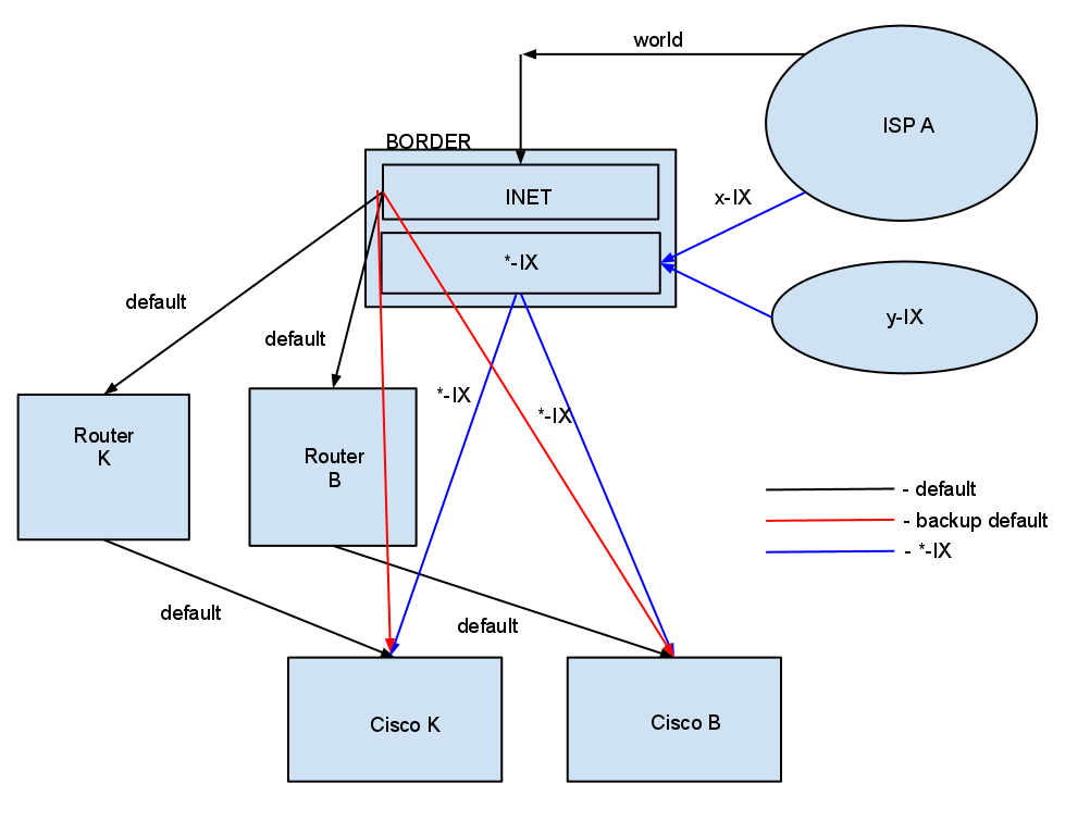

Имеется два очень территориально разделенных сегмента, с разными схемами предоставления доступа, соединенные с бордером по iBGP.
Просто физически сложно и нецелесообразно гнать все в центр и использовать брас функционал на жунипере.
Так никто IPoE не отменял..
а что за схемы? давайте подробнее - может что придумаем)))
Собственно Router K и B - софтроутеры, которые шейпят мир.
Бордер - л3 свитч, в который хардварно 12 тысяч маршрутов влазит, уже подходит порог, ибо пиррингов становится все больше.
Скоро будет ещё один, или несколько ISP, будет необходимость принимать фулвью.
К Cisco K и Сisco B подключены разные города. Всюду "IPoE", но в одном : влан на дом + traffic_segmentation + option82. А в другом без опции, ибо исторически сложилось, что 80% абонентов сидят на статике. Там привязка мак-айпи на коммутаторах доступа.
Собственно хочется убить двух зайцев - заменить бордер и выкинуть роутер К и Б.
