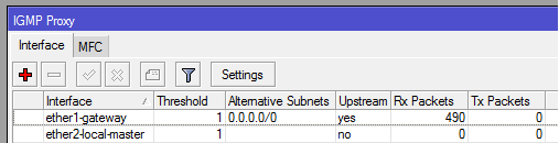

Настроил igmp proxy по этой статье _http://www.mikc.ru/forum/topic.php?forum=1&topic=143&v=l
В правилах фаервола в котором указан проткол udp и порт 20000 пошел не хилый трафик но картинки нет. и во вкладке igmp proxy все по нулям( что может еще быть подскажите.
да есть input igmp interface трафик по этому правилу тоже бежит. Еще такая вещь в igmp proxy если у казать alternative subnet 0.0.0.0/0 то трафик не идет, указываю четко подсеть - трафик начинает идти.
