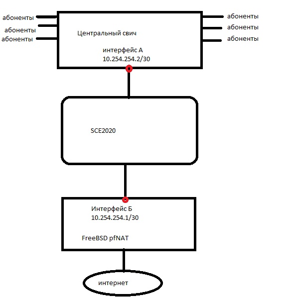

Прошу помочь мне в настройке данного агрегата, пакеты через BB Console настроил, в SCE загрузил; сабскрайберы (абоненты) - список их так же успешно за циску загружается (через API, каждому присвоен правильный номер пакета), т.е. все должно работать. Но! Если тестировать с одним компьютером, т.е. пропускать сквозь циску только одного тестового клиента - все замечательно работает, скорость режется. Но когда заруливаю сквозь нее большую порцию абонентов (около 500) то трафик сквозь нее ходить перестает, хотя на мэнэджмент интерфейс она отвечает нормально и ни каких ужастных сообщений об ошибках в логи не говорит (а больше я и смотреть не знаю где).
Схема подключений свича, циски и натера следующая:
Когда трафик идти сквозь нее перестает интерфейсы А и Б друг друга не видят - пинг не проходит, хотя маки друг-друга резольвятся. После перезагрузки циски пинг не появляется. Да, кстати, пакеты "по умолчанию (default)" и "для анонимусов" - настроены на безлимитную скорость и не блокируют трафик.

Простите, т.е. на свиче и на сервере разные MACи? Но они там и так разные.
P.S. Я там написал что интерфейсы А и Б друг-друга не видят после заруливания на железку трафика пользователей, но сразу после создания интерфейсов пинг между ними ходит.
Edited by 31337Ghost
Порты А и Б находятся на одном свиче или я не верно понял вашу схему?
cmhungry, один гигабит с подписью Subscribers воткнут в свич, всторой порт Network тоже в этот свич, но вланом зарулен на порт сервера NATера.
StSphinx, свич один, только один L3 интерфейс на свиче, а второй на сетевой карте сервера с FreeBSD.
