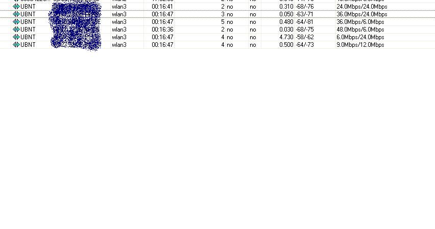

какие сигналы у клиентов и трафик?
Есть микротик 433 AH 2 карточки 1 R 52HN и аирмакс сектор в 5 и СМ9 в 2.4 сектор Tornado 23
сидит только 6 клиентов булеты + харьков 24 скорости от 1мб до 4 начались непонятные проблемы начал расти пинг на клиентах
при переходе на другую частоту пинг нормализуется на 5 -10 минут а потом обратно в потолок до 800 карточку пробовали менять на R 52 результата ноль сегодня поменяю пигтейлы уходил и в нестандартные частоты бес толку
Рядом есть другие базы в 2.4 УМВД сделаны на насосах 2 если бы они фонили ??? Раньше то работало.
трафик использунтся максимум 4-5 мб на базе
Поставьте фиксированно скорость на базе 36 мбит. Отвалятся те кто является источником проблемы.

В ситуации ТС проблема очевидна, один или несколько клиентов портят всю картинку базе.

вот и копаю .Прикрутили булет 2 на базовый сектор все заработало как часы правда не всех клиентов сегодня законектили только 4 из 6.
ziza112 для вас помощь на сайте Shcolata.ru Вот вы задаёте свои лузерские вопросы, а лучше бы ни поленитесь почитали внимательно форум .. Тут всё есть!!
На самом деле проблема нетривиальна. Прямой ответ на вопрос на форуме можно найти -но он будет типа такого - "не работает потому как вайфай".
Что на самом деле мешает работать этим девайсам в общем то простой ситуации надо копать дальше
Оставшихся двух включайте поочередно и наблюдайте.
