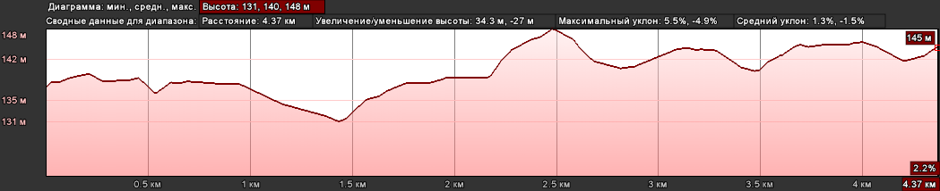

Liner's Posted December 21, 2011 Posted December 21, 2011 (edited) комрады, собственно трабл в следующем: есть линк на 5 км, сейчас стоят на нём параболики на 2.4 27Дб сигнал -65 на -65 соединились 24 на 36мб в полосе 20мгц CCQ 40 на 60, в среднем, при большой трафике может выглядеть примерно так: 5 на 80, причина вилимо не в прямой видимости. нужно увеличить прокачку через линк, как вариант включение 40мгц полосы, в середине линка мешает полоска деревьев, высоких. Оба здания по 5 этажей + 2 метра с одной стороны линка и 4 метра с другой (мачты) какие антенны посоветуете для собственно увеличения качества линка, до оптики ещё пару лет, а кормить плюшками надо уже сейчас. брали в вайфаймаге вот это не знаю как назвать линк поймали на -90, постоянно отваливался а вот ещё по гуглу рельеф кто что подскажет? Edited December 21, 2011 by Liner's Вставить ник Quote

Liner's Posted December 21, 2011 Author Posted December 21, 2011 И? Вы хотите сказать что я Вася? хотели перевести линк на 5гг, даже линк тест показывает зону фринеля выше на 5гг, поэтому взяли первое что попалось из наикрутийшего магазина), потратили несколько часов но отжать из них ничего хорошего не получилось. просто прошу помощи что выбрать, разницы в каком диапазоне нет. нужно что то реально нормальное что будет работать стабильно. пока что ищу "окна" в полосе деревьев, и ищу точки под ретр. Вставить ник Quote
