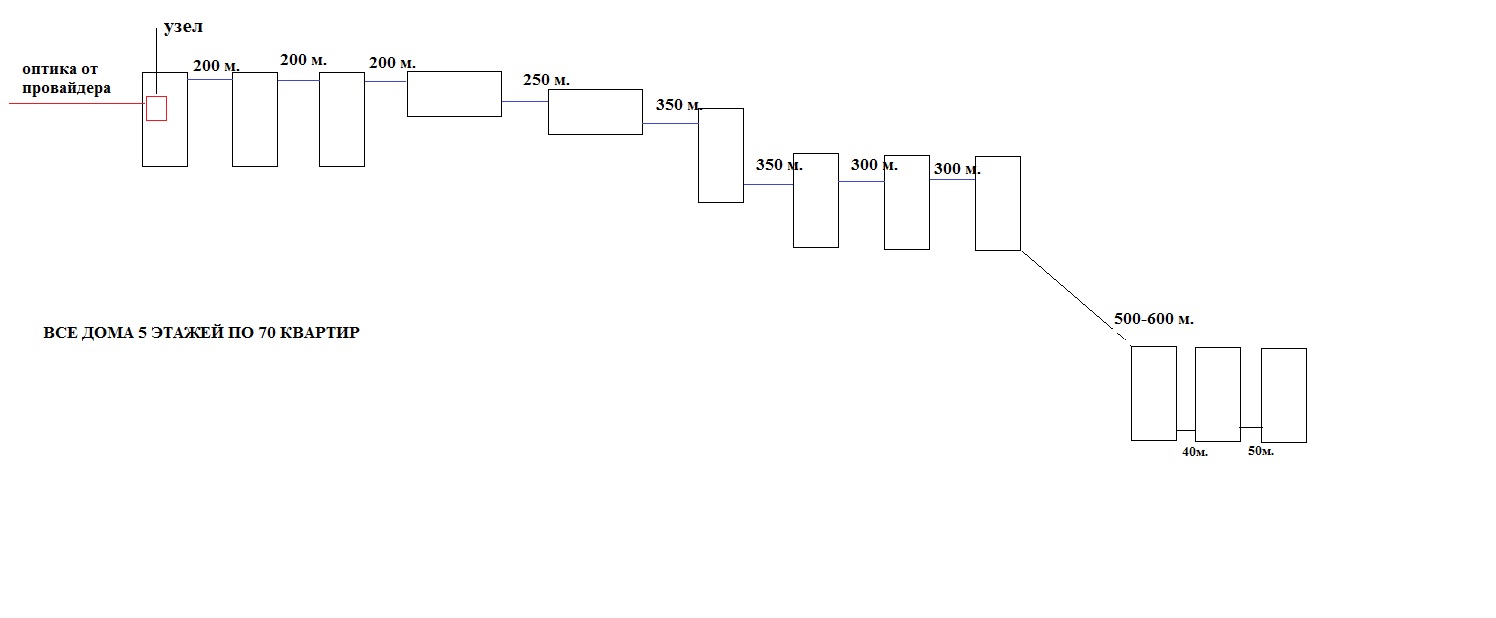

ivans Posted December 21, 2011 Author Posted December 21, 2011 (edited) Вот примерное расположение домов. Коммерческое нет, потому как просто некому делать, в 8 километрах есть поселок там есть интернет и телевидение примерно 70 домов охват дома в основном 100 кв. мы к ним обращались но они разговаривать нехотят. слишком мало клиентов. Я понимаю, что коммерческое решение было бы идельной схемой, заказал сделали, но нет у нас таких людей которые реально сделали данный проект. Потому и хочется сделать самим. Потому как с интернетом у нас проблемы. Edited December 21, 2011 by ivans Вставить ник Quote
zadrovets Posted December 21, 2011 Posted December 21, 2011 узел надо ставить в 5 доме слева. кабель 8вол. аплинк по тому же кабелю. расстояния большие - надо тянуть по столбам последние дома вообще лучами вайфая пробить :) Вставить ник Quote

lomal Posted December 21, 2011 Posted December 21, 2011 Тогда подыскивайте место, где можно расположить оборудование. Такое, чтоб не было проблем с питанием, пожаробезопасное, защищённое от вандалов. Чтобы можно было спокойно обслуживать оборудование, не бояться жары летом и мороза зимой. Если оно окажется где-то посередине, подойдёт кабель 8 волокон. Если с краю - 16 волокон. Лучше использовать оптический кабель без троса, диэлектрик так называемый. Каждый дом нужно предварительно обследовать, чтобы выяснить, где лучше всего разместить оборудование и, соответственно, рассчитать длину кабеля. У Вас наверное 4-подъездные дома, в 1 и 4 по 4 квартиры на этаже с большими площадками, в 2 и 3 по 3 кв. Вставить ник Quote
ivans Posted December 21, 2011 Author Posted December 21, 2011 (edited) Место уже есть. В том доме где указано на рисунке. В подвале дома есть спортзал, там и нашли комнату примерно 12 кв.м. Температура +18 ниже не бывает. Почему нельзя использовать с тросом кабель? Можете накидать схему как разварить волокно. Кабель 16 волокон уже частично есть 1200 м. с тросом. Edited December 21, 2011 by ivans Вставить ник Quote
lomal Posted December 21, 2011 Posted December 21, 2011 Можно, конечно, и с тросом использовать, просто с ним больше головной боли: на тросе возникает статическое напряжение, наводки. По ЛЭП его кажется вообще нельзя прокладывать. Можно натягивать с крыши на крышу. Схема разварки простая: на каждом доме одно волокно выводите, остальные свариваете. Получается звезда с центром в спортзале. Вставить ник Quote
ivans Posted December 21, 2011 Author Posted December 21, 2011 Можно, конечно, и с тросом использовать, просто с ним больше головной боли: на тросе возникает статическое напряжение, наводки. По ЛЭП его кажется вообще нельзя прокладывать. Можно натягивать с крыши на крышу. Схема разварки простая: на каждом доме одно волокно выводите, остальные свариваете. Получается звезда с центром в спортзале. У нас фонарка стоит, бетонные опоры там всего лишь 3 провода идут, ноль фаза и управление освещением. Ниже на метр есть крюки пол радиотрансляционную сеть, которой естественно уже нет. На каждой 2-й опоре есть заземление. Да и практически между каждым домом есть здания только они 2 и 3 -х этажные школа, детсад, спортзал, дом культуры, дом детского творчества, музыкальная щкола. Только вот те дома которые стоят отдельно там нет ничего. Иначе сказать на каждый дом по волокну. По оборудованию подскажите что выбрать. Вставить ник Quote

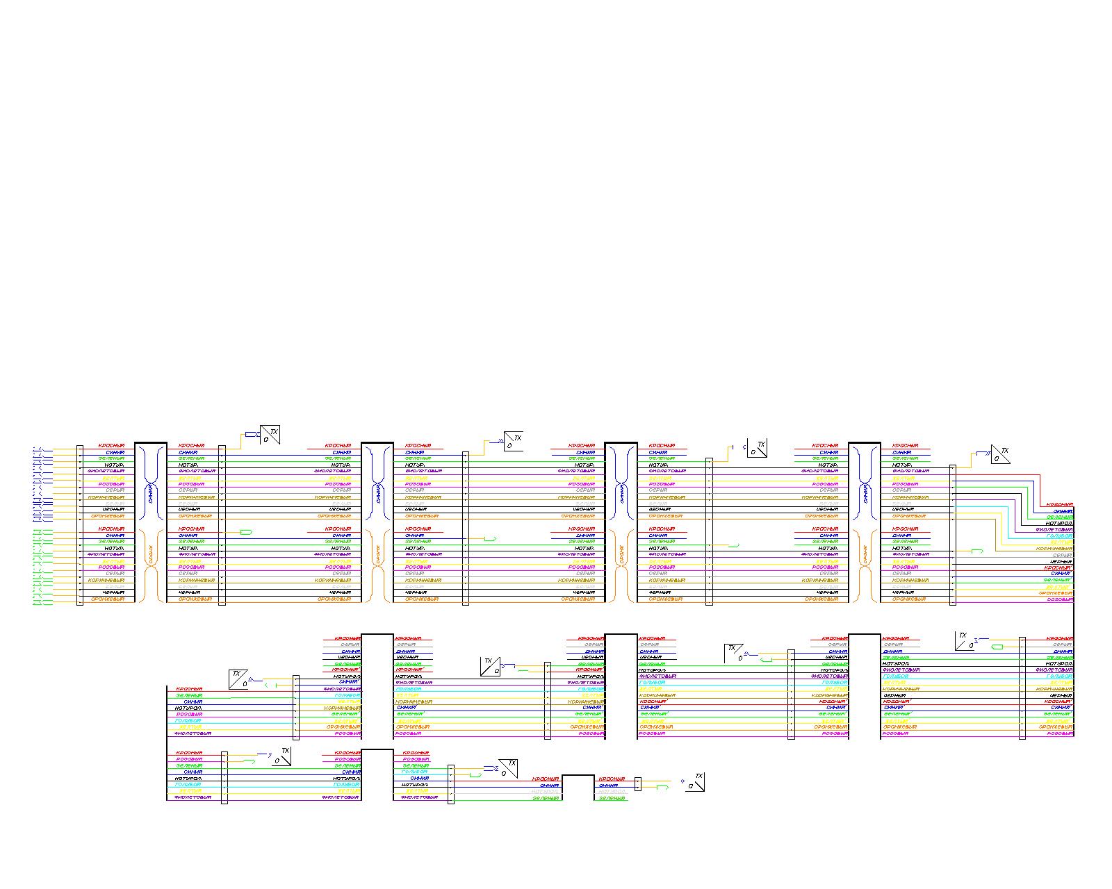

ivans Posted December 23, 2011 Author Posted December 23, 2011 Можно, конечно, и с тросом использовать, просто с ним больше головной боли: на тросе возникает статическое напряжение, наводки. По ЛЭП его кажется вообще нельзя прокладывать. Можно натягивать с крыши на крышу. Схема разварки простая: на каждом доме одно волокно выводите, остальные свариваете. Получается звезда с центром в спортзале. У нас фонарка стоит, бетонные опоры там всего лишь 3 провода идут, ноль фаза и управление освещением. Ниже на метр есть крюки пол радиотрансляционную сеть, которой естественно уже нет. На каждой 2-й опоре есть заземление. Да и практически между каждым домом есть здания только они 2 и 3 -х этажные школа, детсад, спортзал, дом культуры, дом детского творчества, музыкальная щкола. Только вот те дома которые стоят отдельно там нет ничего. Иначе сказать на каждый дом по волокну. По оборудованию подскажите что выбрать. В том и дело что столбы с заземлением а может и с занулением если с тросом то желательно подумать как изолировать трос от столба на некоторых опорах иначе трос может греться от разницы потенциалов на нулевом проводе. Да столбы с заземлением, но еще есть крюки с изоляторами оставшиеся от радиотрансляционной сети. Вставить ник Quote
