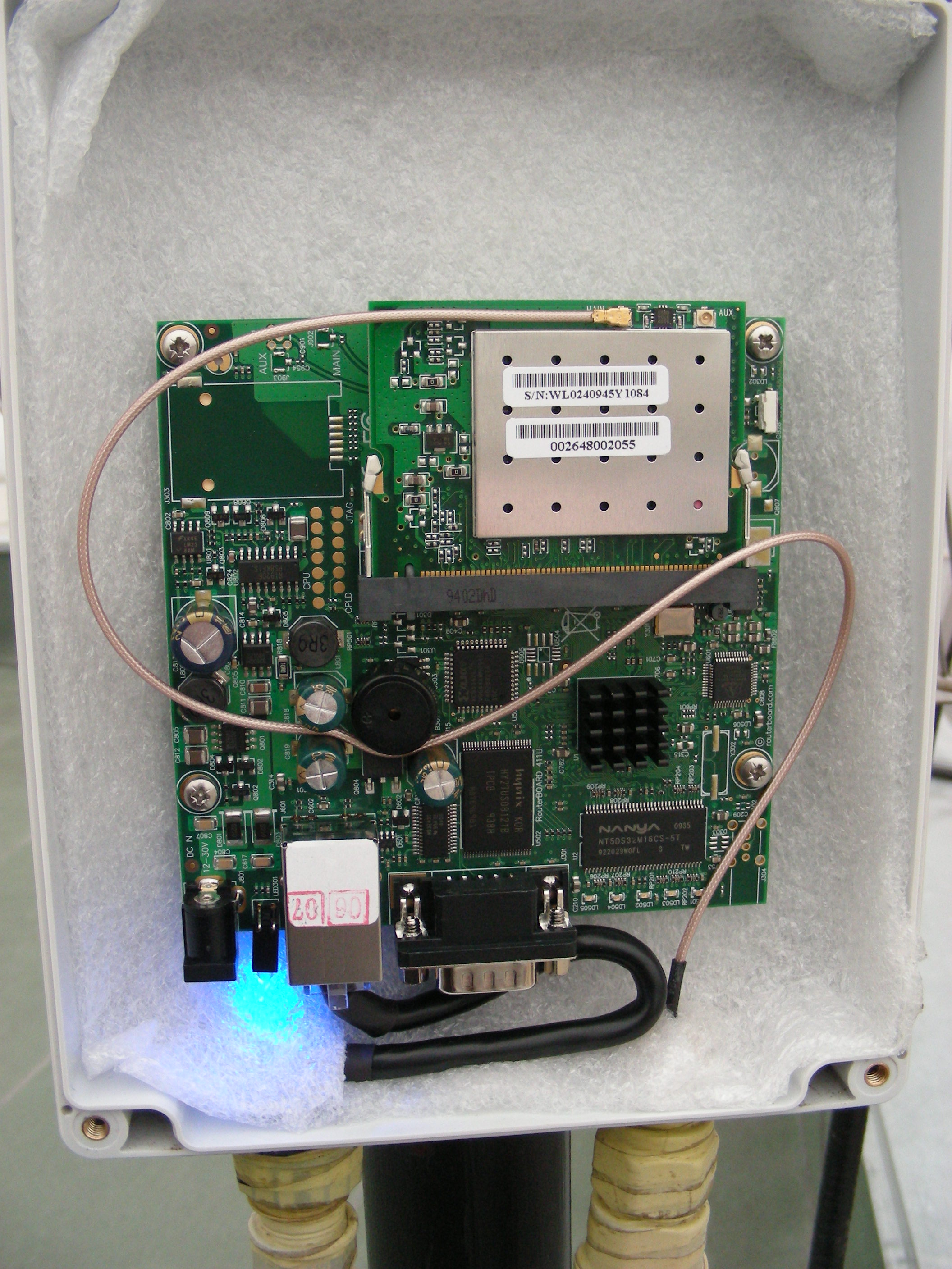

Нет, у меня они работают вот в таком состоянии:
Долго искал фотку, нашлась только такая. Крышка обклеена полностью изолоном 3мм, та часть, куда плата вставляется так же обклеена изолоном, а вот нижняя часть где разъемы не обклеена, и нижние заглушки не герметичны. Обклеено так, что при смыкании половинок изолон втыкается друг в друга с усилием - стык половинок поэтому так же закрывается им. Следовательно при том не большом нагреве воздуха внутри, что дает оборудование, вся влага конденсируется на нижней части не утепленного корпуса, а не на элементах устройств. А при ветре, корпус внутри немного продувается через не плотности заглушек снизу.
Собственно при морозе -30 открывали эти корпуса (отключали электричество на полдня) инея на оборудовании не было, а вот та нижняя часть корпуса, была покрыта инеем как раз.

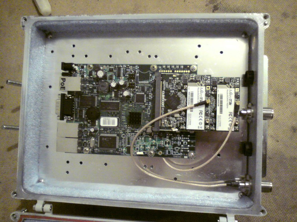

Почитал я некоторые экзерсисы, вспомнил как во времена 2100@BB и трансформаторным маслом народ заливал и другими грязями-мазями баловалсо...Могу сказать, что сам использовал и коллеги здесь не пишущиеся. Лак вот такой - http://www.protonrf.ru/old/biblio/plastik70.htm и утеплял вот так:
