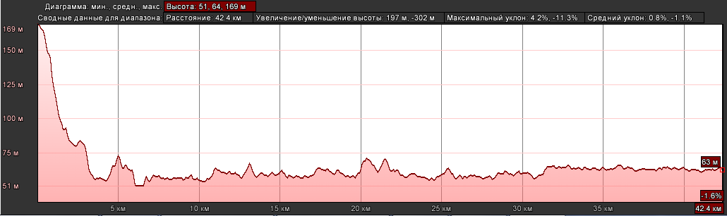

deep_admin Posted October 27, 2012 Posted October 27, 2012 Это я в курсе что уровень низкий. Как я писал ранее: Вот по поводу прямой видимости есть сомнения... С одной стороны все хорошо - высокий берег реки, с горки практически стреляю и за рекой равнина. А с другой стороны антенна висит на уровне третьего этажа и поднять выше некак. В бинокль на горизонте видна посадка с деревьями более высокими чем уровень подвеса антенны. Поэтому в 5 ГГц экспериментировать пока не хочется. Антенны с обоих сторон - офсетные параболы 1.2 м с векторовскими облучателями. Кабеля (Belden H-1000) в точке 2 метра полтора, в точке 1 - метра 3. Для начала постройте профиль трассы, хотя бы в гугл-земле. Может вам мешают не только деревья. Также подумайте о мачте с берега реки - может вы переплюните деревья с одной стороны по высоте. Вставить ник Quote

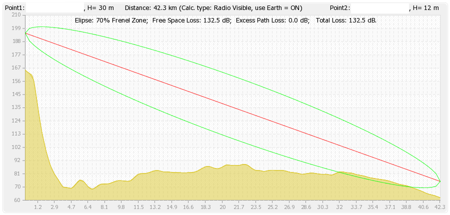

SolarW Posted October 28, 2012 Author Posted October 28, 2012 Для начала постройте профиль трассы, хотя бы в гугл-земле. Профиль в гуглоземле не очень отличается от профиля с линктеста. Также подумайте о мачте с берега реки - может вы переплюните деревья с одной стороны по высоте. Я повторюсь на всякий случай - трасса длинной в 42 с половиной километра. Мачта - куда уж выше, стоящая в промзоне осветительная вышка высотой 30-35 метров. Далее идет понижение рельефа к реке, за рекой равнинная местность. Нет, с высотой все что можно уже реализовано. Вопрос был в том, чтобы снять начавшие глючить блубоксы видевшие друг друга с уровнем -85 и дававшие мегабит 4-5 в симплексе на что-то более современное и производительное но не особо задранное по цене. Надеялся что RB411 + R52nM это будет то, что надо с уже стоящими антеннами. Вставить ник Quote
