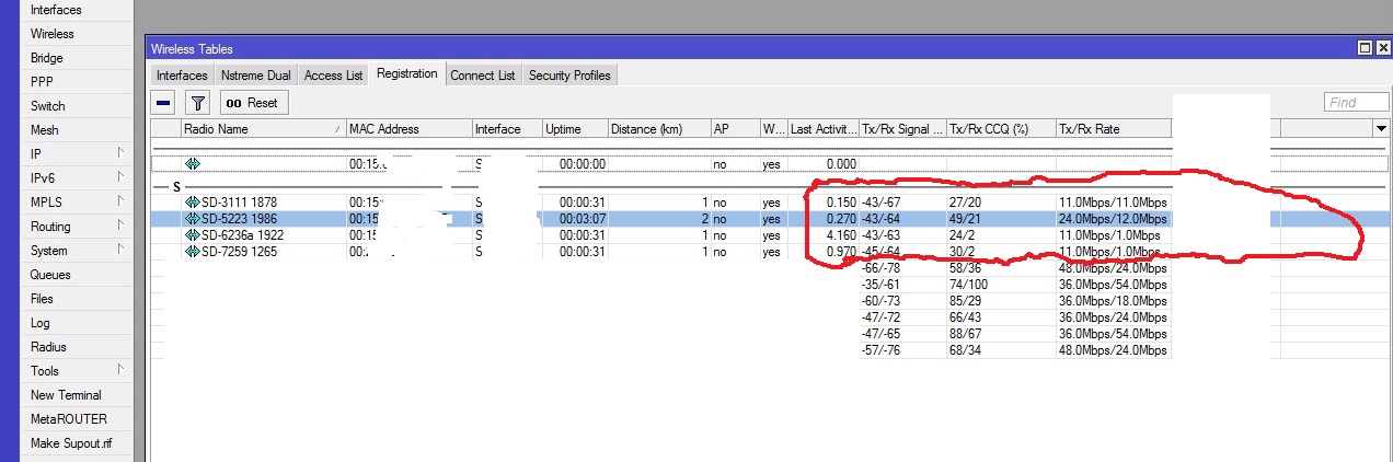

Проблема с МТ433АН - в нём 2 карты год работало всё как часики и вот настал момент хэ =)
На одном из радио клиенты примерно в одно и тоже время начинают скакать (дистанция у всех пляшет от 2 до 100км , сигнал так же пляшет ) и самое странное что у всех в этот момент с ССQ вот примерно так 90/30 ,90/12 ,100/5 ну и так далее .
Смена частот не помогла ,кабель проверен и заменен куда копать не приложу ума =((
Как видно из скрина клиенты то на БС то отваливаются и так неопределённое время потом всё оживает .
А что там за циферки 1 и 11? На барабанные палочки похоже=)
Пора бы уже научиться снимать галочки B режимов с вкладки Data Rates и уменьшать мощность до 18дбм=)
Ну и прошивку самую последнюю, 5.11 залить всем. В ней с версии 5.9 более стабильная работа радиокарт серии R52n.
Возможно где-то петля в сети или выгорел ethernet порт на одном из клиентов. Включите в Registration отображение Last IP. И если такой клиент будет,у которого постоянно рандомно меняется Last IP-то его роутерборд придется заменить.

а по теме - похоже на глюк радиокарточки, попробуй поменять ее.

Так же подумывал на карту ,но ведь это не постоянно !!! то есть глюк то нет =((

B вообще выключен ,а вот прошивку не менял лишь из-за того что с этой прошивкой 5.07 он живёт уж полгода и не пукал до сих пор =))

Если бы B был выключен, то таких скоростей в статусе не показывалось.
