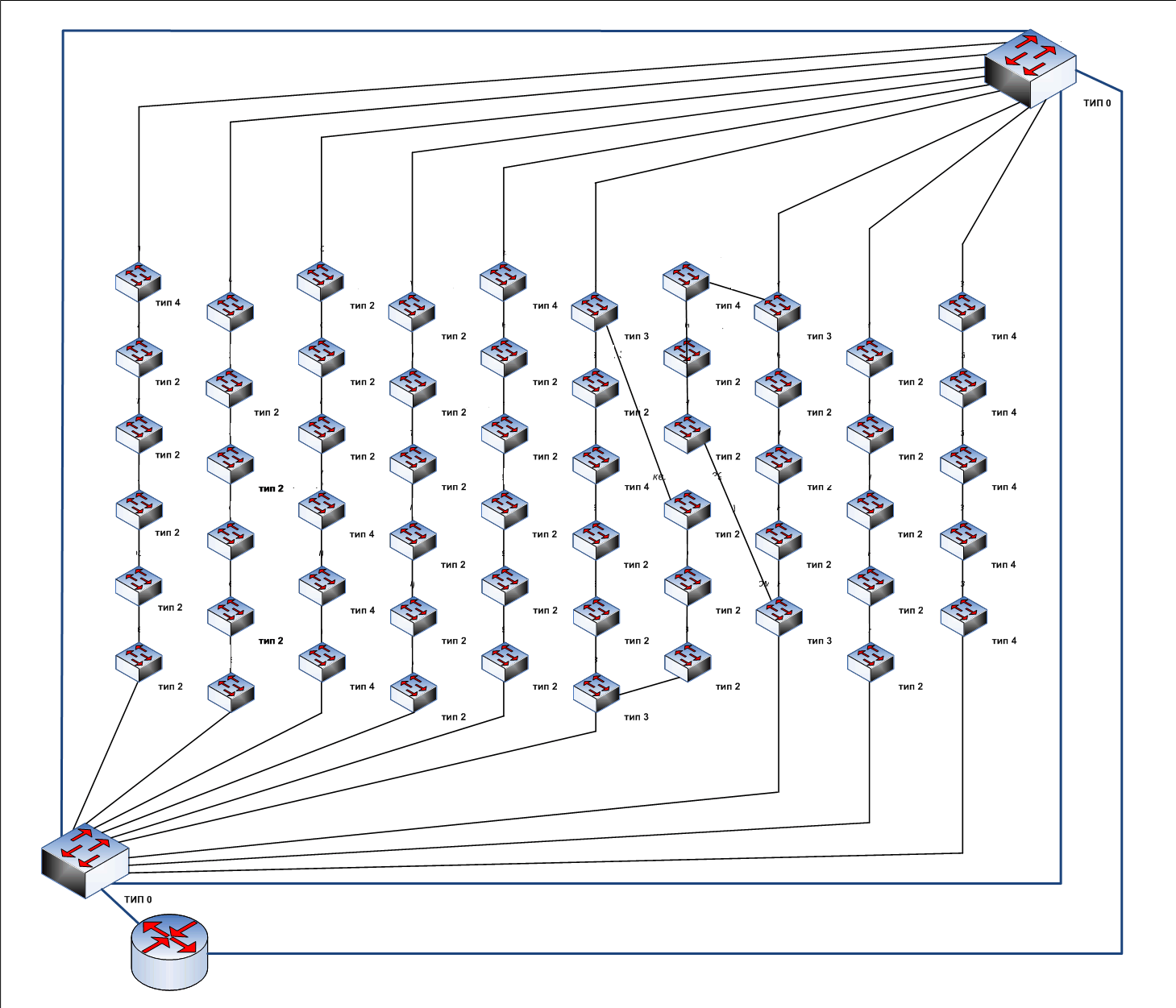

Подскажите пожалуйста какие коммутаторы использовать данной по схеме
предпочитаемый вендор - cisco.
в этой теме - по тому, что хочется услышать не только предложения продавцов но и критику продавцов от специалистов)
предпочитаемые коммутаторы доступа 500express(хочется пое местами), me-2400.(но очень интересно если другие варианты будут)
на агрегацию думаю WS-C3750G-12S
ну может у вас идеи получше будут.
предложения аргументируемые.(пожалуйста когда только ценовые - в личку, а то тему перенесут и я спецов не увижу)
еще есть вопрос каким ПО потом этими цисками рулить-мониторить просто по цискам хоть их и хвалят. пока только с 7204 общался командной строкой(когда много коммутаторов это не прокатит, да и сертифицированное ведь что-то нужно, а не что-то под SNMP самопальное.)
всяко есть что-то более интересное чем Ciscoworks или я его просто зря не смотрел.
Вы знаете толк в извращении :) особенно "перетяжки" тип 3 и тип 4...
Плюс Агрегация на сиська и доступ сиська, мне нравится- у вас оно будет БУ или новое? если новое денег слишком много? вы одни на рынке?
там где перетяжки на 3 волокна и боkьше явно нужно чтобы свитч больше 2-х SFP(
бу конечно. циски и бу гут(и даже бу - дорого).
на рынке одни.
на извращениях надо тип подправить - неуспел
