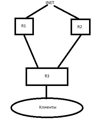

purecopper Posted December 13, 2011 Posted December 13, 2011 Приветствую! Есть такая схема: Интернет приходит на маршрутизаторы R1 и R2, на которых поднят NAT. R1 присвоен IP 192.168.1.1/24 R2 присвоен IP 192.168.1.2/24 R3 присвоен IP 192.168.1.3/24 Клиенты находятся за маршрутизатором R3. Между R1,R2,R3 поднят OSPF. R1 и R2 анонсируют default route. R3 анонсирует клиентские сети, скажем 192.168.2.0/24 и 192.168.3.0/24. Стоит задача маршрутизировать 192.168.2.0/24 через R1, а 192.168.3.0/24 соответственно через R2. Хочется так же обеспечить отказоустойчивость, т.е. при падении R2 default route для 192.168.3.0/24 переключался на R1 и наоборот. Понятно, что вопрос маршрутизации можно решить через ip rule add from и создание нескольких таблиц маршрутизации, но в данном конкретном случае хочется решить данный вопрос, если это возможно, при помощи OSPF. Собственно говоря вопрос: можно ли это всё сделать через OSPF? Вставить ник Quote
dmitry_ Posted December 13, 2011 Posted December 13, 2011 (edited) в свое время занимался такой-же проблемой, теоретически на ospf схема реализуема, но там нужно переделывать схему ядра сети (делать линки между R1-R3 ptp, R2-R3 ptp или на интерфейсах говорить point-to-multipoint), только тогда можно выставить на каждого neighbor-a ip ospf cost описание тут - http://xgu.ru/wiki/OSPF_%D0%B2_Cisco и вообще все выше описанное корректно работает на оборудовании cisco (к примеру при эксперименте на quagga я получал ошибку) хорошее решение - это перейти на протокол BGP + протюить время схождения, что я собственно и сделал Edited December 14, 2011 by dmitry_ Вставить ник Quote
alex_001 Posted December 13, 2011 Posted December 13, 2011 Можно попробовать реализовать на bird , он по крайней мере умеет рулить произвольными таблицами. Ну и ip rule.. Вставить ник Quote
