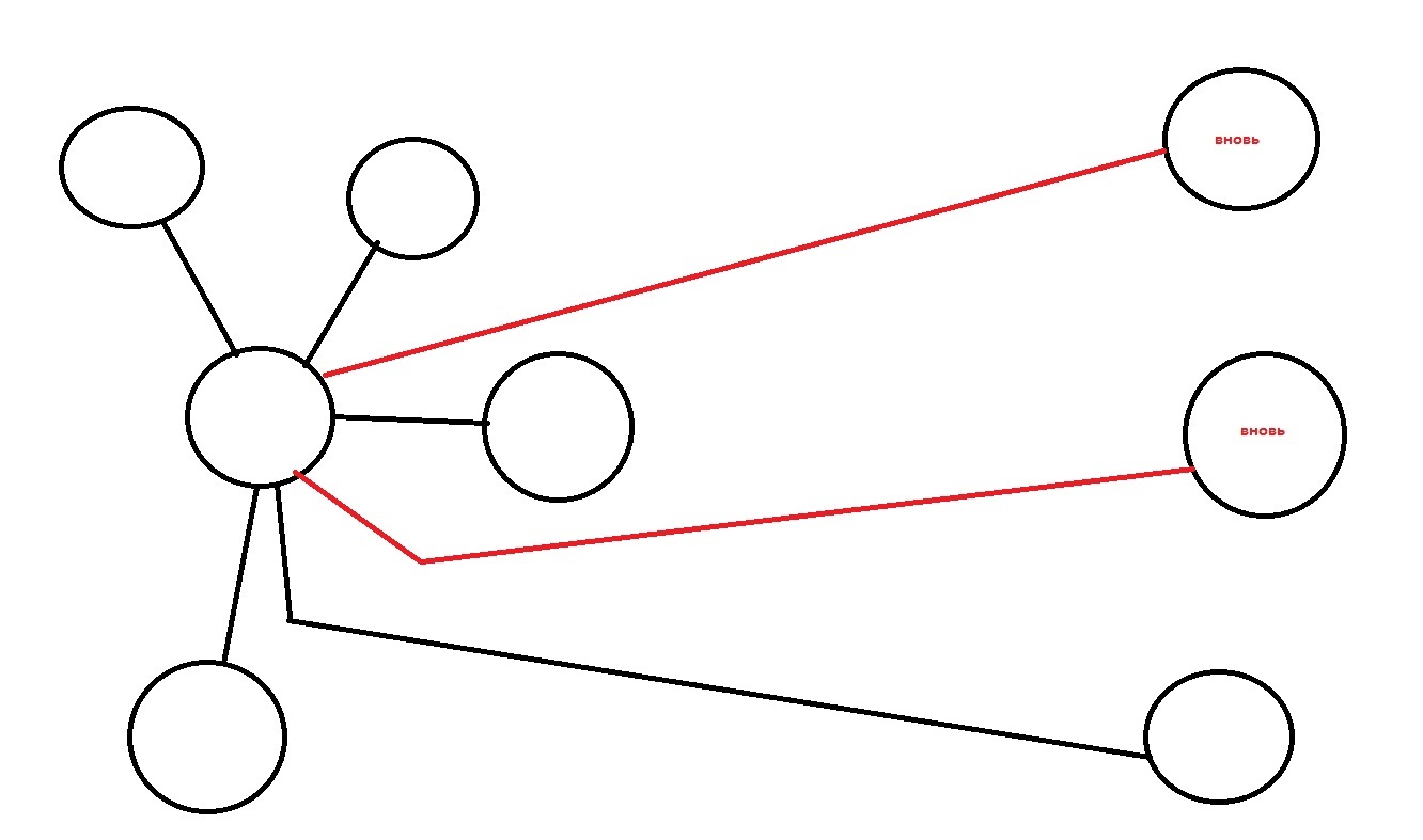

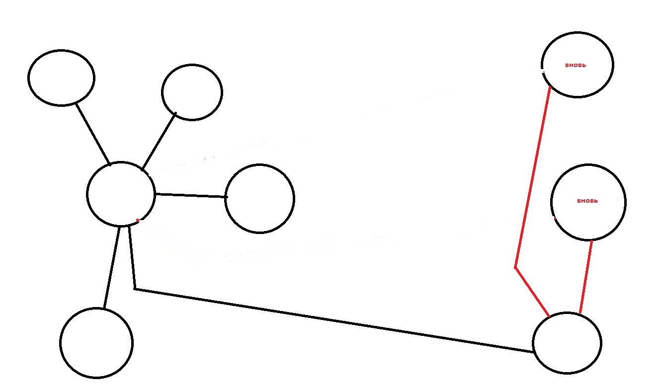

orkello Posted December 13, 2011 Posted December 13, 2011 Есть сеть, топология звезда. Нужно подключить вновь обьекты, обозначенные на рисунке. Объкты удаленны от центра звезды. Как в данном случае лучше выполнить подключение? Ниже пара вариантов. Вставить ник Quote
Yarlan Zey Posted December 13, 2011 Posted December 13, 2011 равнозначно, НО если промежуточный объект отвалится (во втором варианте) отвалятся и два новых... Вставить ник Quote
orkello Posted December 13, 2011 Author Posted December 13, 2011 Затраты по оборудованию будут одинаковые? Вставить ник Quote
Yarlan Zey Posted December 13, 2011 Posted December 13, 2011 если круги - одинаковые коммутаторы, то да второй вариант - кабель короче в первом варианте оптические модули могут потребоваться мощнее, если расстояния заоблачные Вставить ник Quote
orkello Posted December 13, 2011 Author Posted December 13, 2011 Второй вариан и приглянулся те, что кабеля меньше... Какие еще варианты могут быть? Вставить ник Quote
Yarlan Zey Posted December 13, 2011 Posted December 13, 2011 можно вообще длинный паровоз. т.е. один из новых кругов цепляется к другому новому кругу. но так надежность еще сильнее падает (но маловероятно, оптика рвется и коммутаторы вылетают не каждый год) Вставить ник Quote
orkello Posted December 13, 2011 Author Posted December 13, 2011 Т.е. по сути это получается второи вариант и получается... Вставить ник Quote

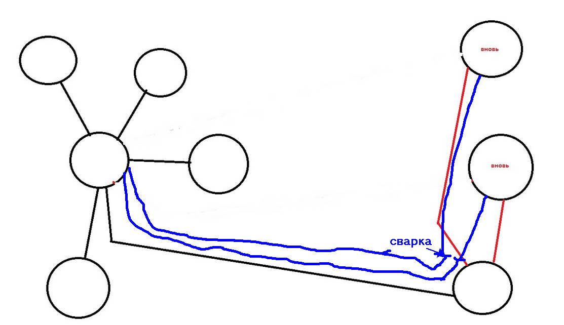

Andrei Posted December 13, 2011 Posted December 13, 2011 Если от центра до объекта в правом нижнем углу есть пара свободных волокон, то кабель кинуть как во 2м варианте, а волокна проварить в центр - получится логическая звезда и связь до двух новых объектов не будет зависеть от промежуточного узла. Вставить ник Quote
orkello Posted December 13, 2011 Author Posted December 13, 2011 Как раз от центра звезды до объекта в правом нижнем углу заложен резерв в виде пары волокон. Можно схематично изобразить? Вставить ник Quote
Firsa Posted December 13, 2011 Posted December 13, 2011 (edited) В правом нижнем углу ставте DES-3200-28 в нем 4 SFP, один приходящий а от него по трем другим через SFP включайте дома дальше. Ну и не забудьте УПСик поставить.По остальным волокнам можно КТВ пригнать в эти новые дома. Конечно, 100% звезды не будет, так как получается этот свитч промежуточным. Мы так подключили школу и детсад (бесплатно). Зтрат получается минимум. А вообще, в идеале делать по отдельным волокнам, но если выхлоп неизвестно какой будет, можно сделать временно именно такую схему. Edited December 13, 2011 by Firsa Вставить ник Quote
orkello Posted December 13, 2011 Author Posted December 13, 2011 Т.е. если у вас от головного до промежуточного здания рвется кабель или с оборудованием проблемы то школа и садик остаются без оптики? Вставить ник Quote
Firsa Posted December 13, 2011 Posted December 13, 2011 (edited) Теоритически да. Но если кабель рвется, то рвутся ВСЕ волокна. С оборудованием проблем небыло (тьфу-тьфу-тьфу). Школа и садик получают инет - бесплатно, а на момент проектирования сети об этом как то и не думалось, что волокон на них не хватит. А вообще, я же сказал, что это просто КАК ВАРИАНТ, а не руководство к действию. Какие еще варианты могут быть? Вы же как раз о ВАРИАНТАХ и спрашивали? Или я что то проглядел? :) Дешево, сердито и если зимой не хочется лазить по крышам докидывать оптику, ставить палатку и варить в ней при минусе, то это как раз временный вариант. Да и тема называется "ПОДКЛЮЧЕНИЕ К СУЩЕСТВУЮЩЕЙ СЕТИ".... Вот я вам и присоединил! :) Edited December 13, 2011 by Firsa Вставить ник Quote
orkello Posted December 13, 2011 Author Posted December 13, 2011 Спасибо спасибо, это просто я привередничаю :) Т.е. Мне можно задеиствовать 2 резервных волокна, в здание (правыи нижнии угол) приходят эти 2 волокна с главного здания и потом через SFP расходятся по новым зданиям? Вставить ник Quote
Yarlan Zey Posted December 13, 2011 Posted December 13, 2011 (edited) два волокна так идут? то что к новым объектам - докинуть. и не мучая ничего сварить на правом нижнем Edited December 13, 2011 by Yarlan Zey Вставить ник Quote
orkello Posted December 13, 2011 Author Posted December 13, 2011 Два здания это для примера, здании на самом деле будет больше, 3-4-5, так что двух волокон не хватит Вставить ник Quote
Danuuk Posted December 13, 2011 Posted December 13, 2011 Два здания это для примера, здании на самом деле будет больше, 3-4-5, так что двух волокон не хватит CWDM? Не? Пассивно, надежно, практично. Вставить ник Quote
Yarlan Zey Posted December 13, 2011 Posted December 13, 2011 Два здания это для примера, здании на самом деле будет больше, 3-4-5, ну тогда выбрать место где-нибудь оптимальнее и поставить что-то типа es4612 (12 оптических портов) и к нему уже остальное. только сначала определиться 2 здания или 3-4 или сразу 20... Вставить ник Quote
Andrei Posted December 13, 2011 Posted December 13, 2011 Два здания это для примера, здании на самом деле будет больше, 3-4-5, так что двух волокон не хватит Если два резервных волокна не спасают, то оставьте их резервом, а в правом нижнем углу ставьте узел агрегации с кучей sfp, и от него звездой разваривайте новые дома. Вставить ник Quote
fivtin Posted December 13, 2011 Posted December 13, 2011 Если два резервных волокна не спасают, то оставьте их резервом, а в правом нижнем углу ставьте узел агрегации с кучей sfp, и от него звездой разваривайте новые дома. +1 на всякий случай запланировать на новые дома по паре волокон, если не КТВ, то CWDM можно без проблем запустить Вставить ник Quote
