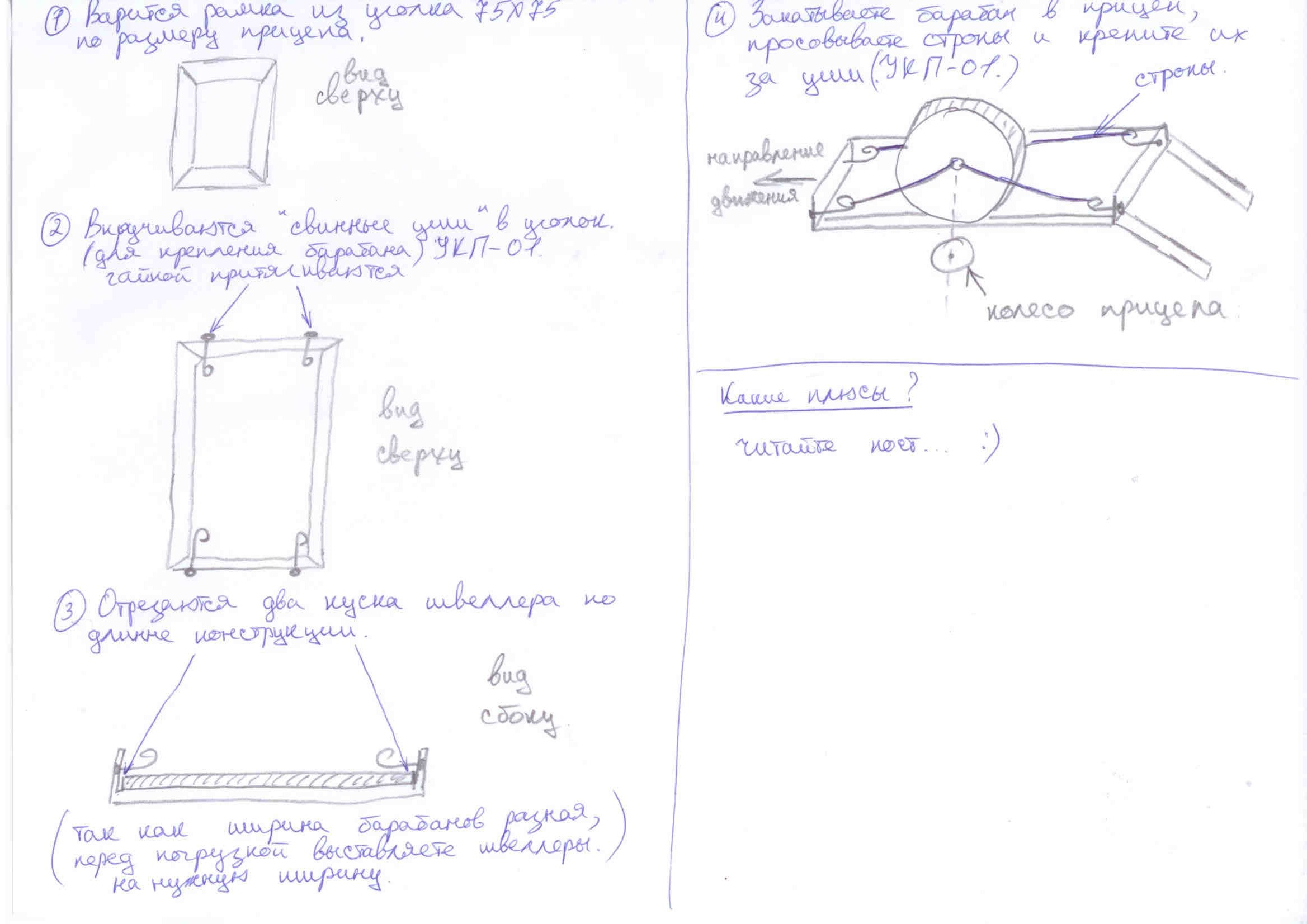

Сейчас сделали устройство (в обычный прицеп к легковушке), туда закатываем барабан, крепим на стропы к этому устройству и везем на место. Туда же козлы (советую купить - стоят не так дорого а польза большая!).
Если отрезки известны (предварительные замеры лазерной указкой+техзапас на провис и на завод в муфты/боксы) то отрезаем и везем на место смотанный с барабана кабель.
Если схема устройства интересна - могу выложить.
Интересна очень даже. фото в студию так сказать.
Нарисовал от руки - так быстрее.
Какие плюсы:
1) Ну, конечно же - ЦЕНА. Кабелевозы стоят порядка 175 тыс.рур. - не бюджетно!
2) Простота конструкции - четыре куска уголка, 4 куска швеллера, 4 УК-П-01 (в разобранном виде с гайкой) + две стропы по 5 метров (ИТОГО около 3х тыс.рур, если все покупать и самим делать);
3) три часа работы;
4) Универсальность конструкции (под разные ширины барабанов);
5) Не нужно портить стандартный прицеп - вытащил и все (вес конструкции максимум 30-40кг).
6) Возить все можно на любой легковой машине. Закатывается 2мя монтажниками.
7) Вес барабана располагается по всему периметру, так как стоит на швеллерах, а те в свою очередь лежат концами внутри рамки.
Минусы конструкции:
1) КОЛХОЗ! (без вопросов и комментов);
2) Бронированного кабеля много не повозишь (вес прицепа с грузом должен быть не более 750 кг. Так что если ДПС остановит.... следите за весом);
3) Ну, может ещё что то...
Еще несколько моментов:
- Следить нужно за центром тяжести, чтобы барабан располагался СТРОГО под осью прицепа.
- При погруске, следите за соединением с авто (лучше, чтоб кто-нибудь наступил, если барабан тяжелый).
ВОТ ТАК ВОТ!
Патентовать можно? :)

Подтверждаю юзабельность конструкции. Весь год с её помощью возили барабаны.
До этого арендовали манипулятор примерно по 2 тр за рейс.
Экономия на лицо.
Edited by biox
А если туда еще лебедку прикрутить на 500кг, то и один человек барабан закатит, стоя как раз на дышле прицепа.
Можно подставки сделать ещё, и тогда наступать не придется. (хотя, мы и без подставок ни разу не наступали)
