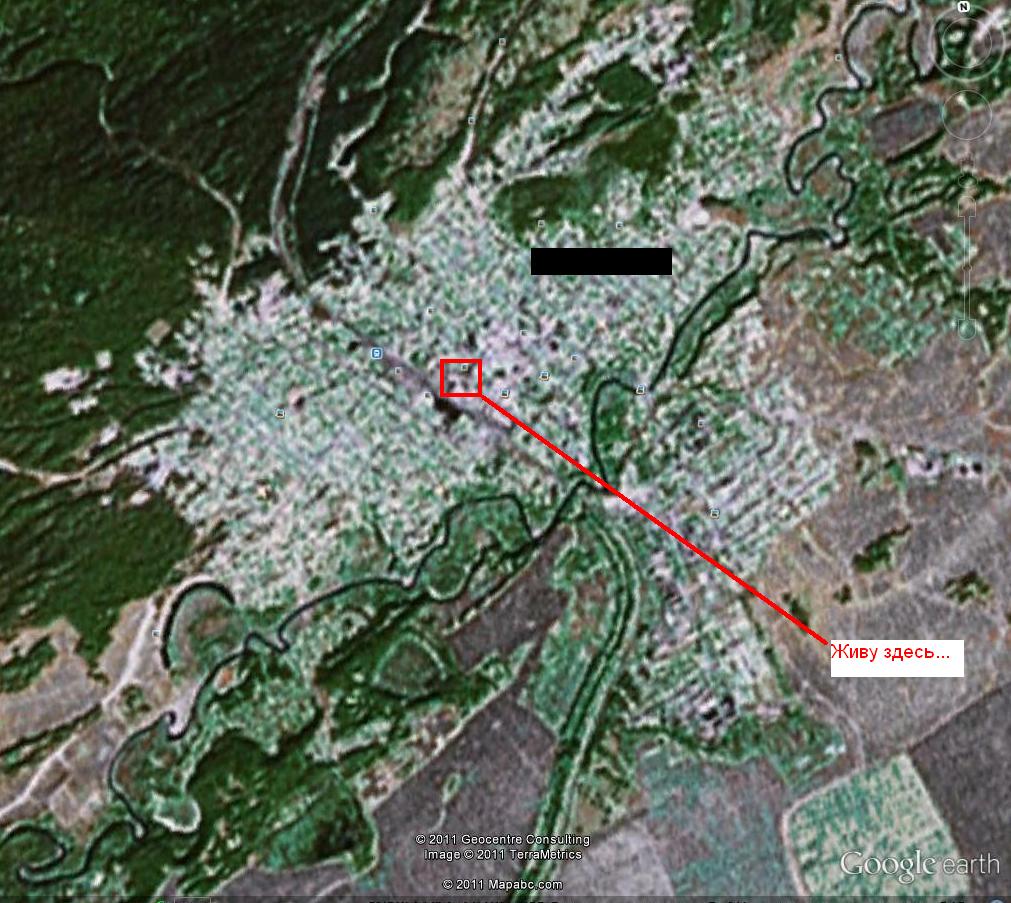

DEVIL22RU Posted December 11, 2011 Posted December 11, 2011 Всем доброго времени суток.. Перейду сразу к делу, Я живу в селе (Население около 15 тыс. ч.) и у нас не у всех в домах есть домашний телефон, есть конечно сотовая связь, она работает прекрасно, но ИНТЕРНЕТ через сотовую связь работает на много хуже(( Многие бы хотели пользоваться безлимитным интернетом по технологии ADSL, да хотя бы обычным интернетом... В связи с этим у меня появилась идея поставить WI-FI вышку с базовой станцией пока на 200-350 клиентов и раздавать интернет, соответственно не бесплатно.. Получается, что я открываю свой малый бизнес и становлюсь провайдером. Хотелось бы обеспечить всех безлимитным интернетом, ну или пока с ограниченным трафиком... И так: Население - 15тас. Рельеф - возвышенности есть, но незначительные. Живу - в центре села на горе Другое - рядом стоит вышка цифрового телевидения и вышка сотовой связи. Для осуществления данной идеи мой выбор пал вот на это оборудование Базовая станция - AP RB600A/4R52H Антена - Радиал RAS15W-90 Сетевые интерфейсы - Грозозащита Ethernet РГ4 PoE Сетевые интерфейсы - Кабельная сборка Radiolab 5D-FB Источник: http://www.o-t-s.ru/solution_22.html'>http://www.o-t-s.ru/solution_22.html Что можете сказать по этому оборудованию?? Что можете посоветовать?? Хватит ли его для обеспечения 400 человек интернетом по беспроводной сети Wi-Fi? Может посоветуете другое оборудование с этого сайта (http://www.o-t-s.ru/) или какого то другого для удовлетворения цели..? Какие можете посоветовать платные\бесплатные биллинговые системы..?? Какое ПО, ОС на компьютер?? Характеристики компьютера? Как это все подключить к ПК?? Какой высоты должна быть вышка для обеспечения хорошего сигнала?? Какие частоты лучше использовать чтоб не беспокоить ГКРЧ? Какие лицензии мне потребуются?? Какой интернет канал мне понадобится?? Кто с этим сталкивался, кто занимается этим, кто оформлял лицензии?? Оставьте плиз свои данные... Или напишите в ПМ.. Вроде пока все... Но вопросы я уверен еще будут) Вставить ник Quote

DEVIL22RU Posted December 11, 2011 Author Posted December 11, 2011 А внешний канал - откуда? примерно в 200 метров от меня стоит сервер РосТелеком и вся их контора (Они и предоставляют ADSL интернет)... можно и оптику прокинуть... конкретней опишите какую скорость планируете дать . 64-128-256-512 Кбит\с Вставить ник Quote
