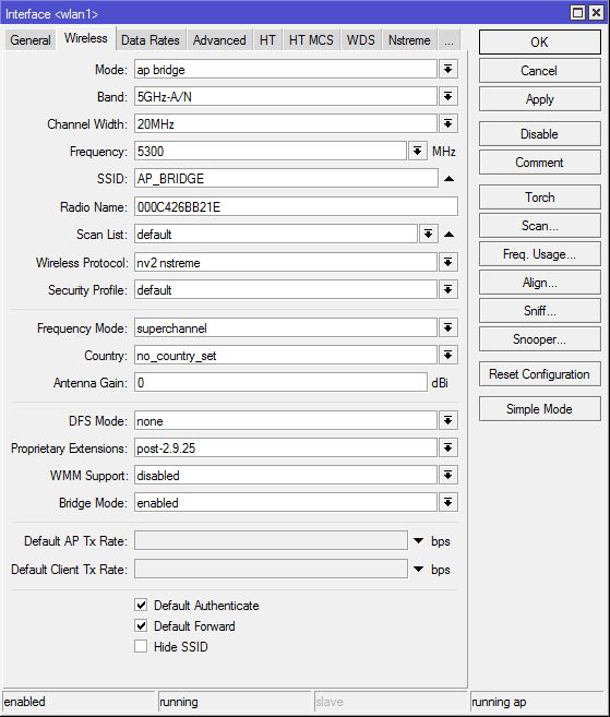

Есть ptp линк на 18 км между миктотиком 433 и 433AH, в обеих микротиках установлены карточки R52Hn . С обеих сторон используются вот такие антенны Уровни сигнала удоволитворительные но хотелось б еще немножко повысить качество и надежность соединения. Каковы Ваши рекомендации по улучшению качества линка. post-84978-062914700 1323561762_thumb.jpg post-84978-056484300 1323561763_thumb.jpgpost-84978-033540200 1323561764_thumb.jpgpost-84978-012578600 1323561765_thumb.jpg post-84978-076613700 1323561765_thumb.jpgpost-84978-033351000 1323561766_thumb.jpgpost-84978-098787200 1323561766_thumb.jpgpost-84978-062542100 1323561767_thumb.jpg.
На вкладке WIRELESS
Band - определите для себя в каком режиме хотите работать, в A или в N.
На клиенте поставьте 5GHZ-A/N, на базе 5GHZ-A или 5GHZ-N. В этом случае клиент в любом будет работать, а база только в том, какой укажите. Это повысит скорость.

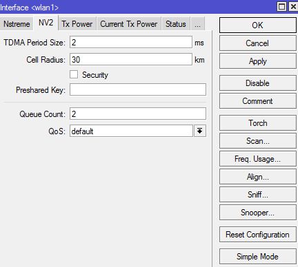

Wireless Protocol на базе поставьте NV2, на клиенте - ANY.

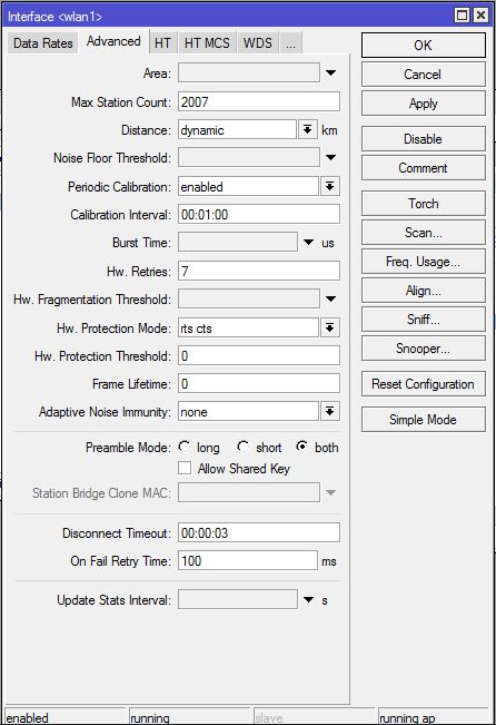

На вкладке ADVANCED
Hw.Retries поставьте 15 везде.

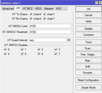

На вкладке HT

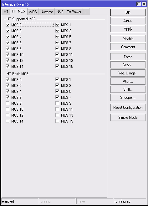

Определитесь MIMO антенны у вас или нет и отключите не используемый вами канал.
В пункте HT Guard Interval поставьте Long.

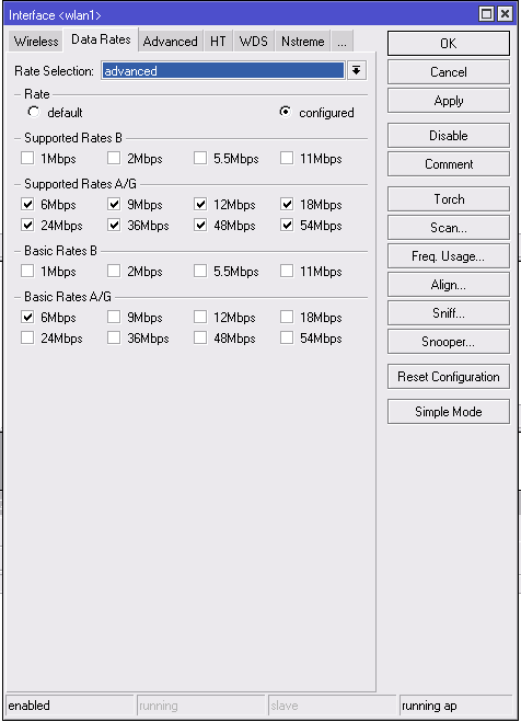

Так же вы забыли привести вкладку Data Rates. На ней на базе нужно поснимать галочки с не используемых скоростей. Если используете только A, тогда скорости MCS должны быть отключены (галочки сняты), если используете только N, тогда все галочки со скоростей A должны быть сняты.

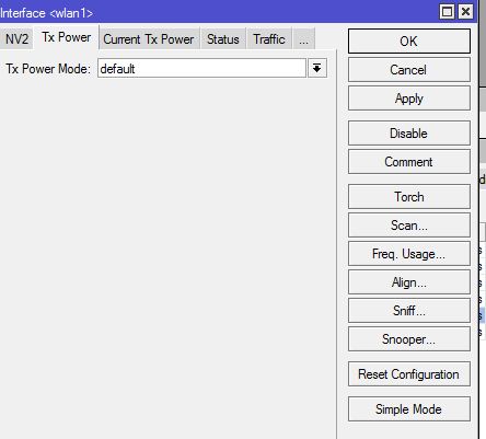

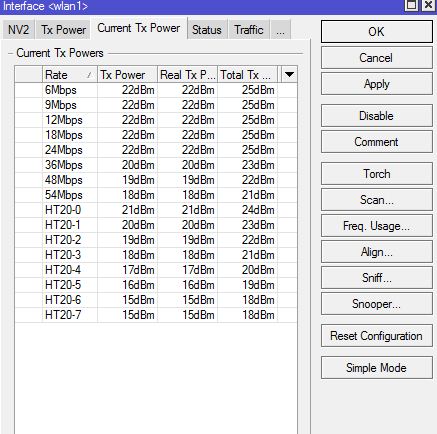

Так же нужно попробовать уменьшить мощность, это так же может повлиять на скорость.
Вот про последнее
Вы показали бы в картинках! Тогда были бы еще больше признательней. Спасибо!
Вот эти галочки должны стоять в режиме A:
Вот эти галочки должны стоять в режиме N:
Собственно если работаете в А стоят галочки в режиме A, то галочки со вкладки модуляций N должны быть все сняты. А если работаете в режиме N, все галочки скоростей А должны быть сняты.
В каком режиме лучше работать ? А или N ?
Если у вас одна антенна, тогда в режиме A максимальная скорость 35-45 мегабит в полосе 20мгц.
Если у вас одна антенна, в режиме N максимальная скорость будет под 50 мегабит в полосе 20мгц. Однако стабильность будет похуже, чем в А.
Если у вас две антенны, то в режиме А скорость останется так же 35-45 мегабит в полосе 20мгц, но выше будет стабильность.
Если у вас две антенны, то в режиме N скорость повышается до 100 мегабит в полосе 20мгц, стабильность самая низкая из всех.
Во всех случаях нужно четко указывать режим и убирать галочки с скоростей другого режима. Т.к. в смешанных режимах A/N скорость будет ниже. Например при плохих сигналах может быть переключение с A на N постоянно туда-сюда, будет колебаться скорость и появлятся потери. А к примеру при хороших сигналах, заместо режима N временами может переключаться на A, тем самым уменьшая скорость в не нужный момент.
Собственно что лучше можете определить опытным путем. Для этого на клиенте ставите режим A/N и отмечаете все галочки. На базе управляете нужным режимом. Если вы на ней поставите только А и уберете галочки со скоростей N, тогда и клиент будет работать только в А.

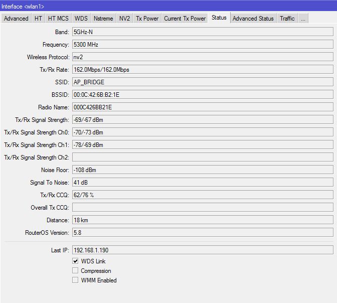

Вы навели скорости реальной пропускной способности TCP или скорость линка на котором будут соединяться микротики. У меня МИМО антенны .post-84978-039665200 1323721726_thumb.jpg
Сегодня попробовал в А режиме - 30 мега бит TCP. завтра буду пробовать в N .когда в А режиме то ццкю 100\100 и микротики подсоединяются на скорости 54\54 . а в ен получается приблизительно 162\162 но ццкю 70-75. пока не было способности потестить на прокачку нета .
